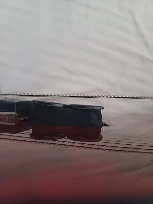

Merhabalar gitarımın neck manyetiğinde bridge manyetiğine doğru bir eğim mevcut, manyetiğin sol tarafı yüksekte kalırken sağ tarafı aşağıda kalıyor buda manyetiği istediğim yükseklikliğe çıkarırken problem yaratıyor, manyetiğin sol tarafı tele değecek hale geliyor. Eğim neyden kaynaklanıyor olabilir, nasıl çözebilirim? Şimdiden teşekkürler.

Geri eski konumuna geliyor maalesef. Tele değme konusunda da manyetiğin sağ tarafı ideal yüksekliğe geldiğinde sol tarafı neredeyse temas edicek hale geliyor. Yükseklik arttıkça eğimde fazlalaşıyor.
Eğim o manyetigi sadece birer vidanın tutuyor olmasından ve çok büyük ihtimalle altındaki manyetik kablosunun alttan temas ediyor olmasından kaynaklanıyor. Bu egiklik seste sorun oluşturmaz ve sap manyetigi de o kadar yukselmemeli normalde. İlla yükseltmek istiyorsanız telleri söküp manyetigi de govdeden söküp altına bakın temas eden ne var diye ve kablosunu düzeltip manyetigi tekrar takin, düzelir. Eger vida oluklari 90 derecede açılmamış ise yine yamuk kalabilir ama bu dusuk ihtimal.

Gitar iç aksamına aşırı derecede hakim değilim, işlemi yaparken gitara kalıcı hasar oluşturacak bir müdahelede bulunma durumum olur mu? Eğer risk teşkil ediyorsa luthiere danışayım.

telleri söküp takmak ve ince yıldız tornavida kullanmak gibi temel mekanik becerin var mi yok mu, çok sakar ve dikkatsiz misin yoksa biraz da olsa merakın ve dikkatin var midir bilemediğimden birsey söyleyemem. Kendine güveniyorsan luthiere göstermek en iyisi.

Sakarlıktan ziyade bilmemezliğin verdiği korku, manyetiği söktüğüm zaman kablonun hatalı durduğunu farketsemde nasıl konumlandırmam gerektiğini bilmiyorum. Olay sadece manyetiği söküp altında kalmayacak şekilde kabloyu kenara çekip manyetiği geri takmak mı?

Manyetiğin çerçevesi yok, yükseklik ayar vidalarını gevşeterek mi manyetiği çıkaracağım? (Muhtemelen böyledir sonuçta başka bir vida takılı değil manyetiğe ama ben nolur nolmaz sorayım önceki gitarlarımın hepsinde çerçeve üzerinde 4 manyetik bulunuyordu.)
Dostum sen en iyisi ustaya götür ama tüm bunlar aslında gereksiz bir vesvese. Pasif manyetikler tele bu kadar yakın olmamalı. Sap bariz daha düşük seste ise köprü manyetigini alcaltabilirsin.
Manyetiğin altındaki süngerler dengesiz çıktı biraz, dengeleyecek şekilde sünger ekledim üstüne. Yardımlarınız için teşekkürler, tel manyetik yüksekliği için belli bir yükseklik öneriniz varsa alabilirim.

Önceden aktif manyetik kullanıyordum o yüzden pasif biraz yetersiz geliyor kulağıma galiba. Şuan ki yüksekliği 24. perdeden bastırdığımda hala yaklaşık 2 milim boşluk oluşacak şekilde, önceki yamuk formunda manyetiğin sol tarafı bütün dengeyi mahvediyordu.
