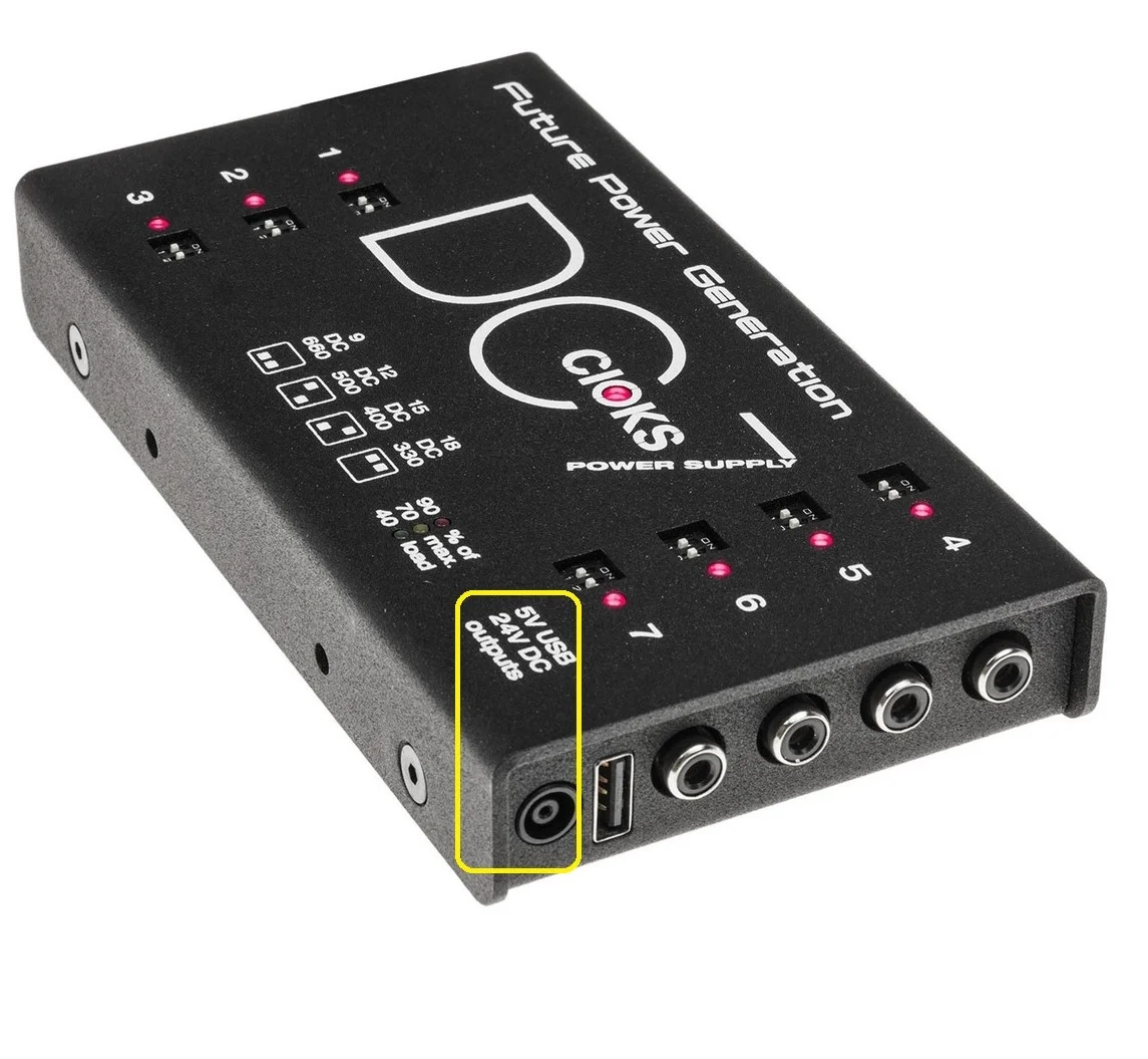

Biliyorsunuz ki "Memory Man XO" 24V (center positive) gereksinimi duyan bir pedal. Kablo, fiş kalabalığını sevmediğim için de kendisini Power Supply ile beslemek istiyorum. Elimde Cioks DC7 power supply mevcut. Voltaj Doubler kablosu ile iki 12V çıkıştan 24V sağlamak mümkün fakat 1 pedal için 2 çıkışı kullanınca geriye sadece 5 çıkış kalıyor. Bu da benim istediğim bir şey değil.
Cioks DC7 üzerinde, Strymon power supply'larında olduğu gibi 24V çıkış var. Bu çıkış, aynı mantıkla başka bir Cioks DC7/DC4/DC8 power supply ilave etmenize yarıyor.
Aklıma bu 24V çıkıştan Memory Man XO için güç sağlayabilir miyim gibi bir soru geldi. Ben de dayanamayıp Poul Cioks'a e-mail attım. Aldığım cevap olumluydu. 24V çıkışının da izole olduğunu; kendilerinin 24V pedallar için bu tarz bir kabloyu 3-4 ay içinde piyasaya süreceklerini; fakat beklemek istemiyorsam da bir Strymon Kablosu alıp, custom kablomu yapabileceğimi söyledi. Yani aşağıdaki 2 ürünü alıp 8 usd'ye işi çözmüş olabiliyorum.
