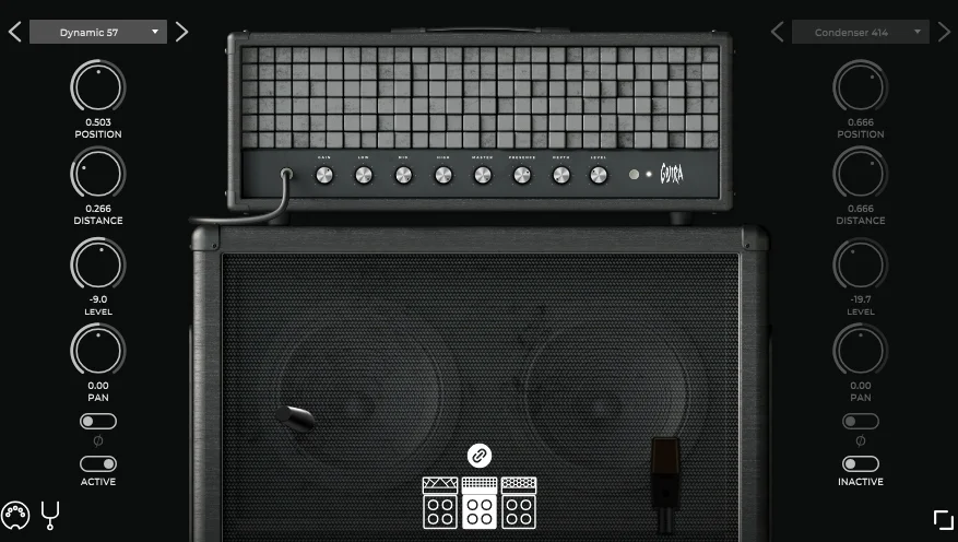

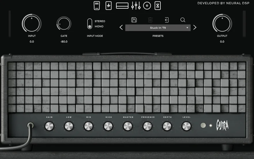

Gojira Plugini Nolly Stuck in '79 da böyle oluşuyor ses. Kulaklıkta çok daha yoğun ve yüksek ses var burada böyle çıktı.
(Random bir şeyler attım tonlar anlaşılsın yeter diye o çınlama benden kaynaklıydı sanırım)
Ayarları preset ile gelen ayarlar.
Yani çözümü nedir bilmiyorum ama sadece distortion tonlarında bunu yapıyor ve her preset aynı yoğunlukta veriyor fark yok bir şey yok diğer pluginlerde bu durumda.
Burada benim beklediğim düzeyde bir sorun yok açıkçası. Aslında tam olarak sorun da duyamadım.
Eğer ses yüksek ise (ki sanırım öyle), sağdaki yuvarlak output kontrolü ile bunu düşebilirsiniz. Ayrıca, karta giden sinyalin sıcaklığını düşürmek için en soldaki input düzeyini de bence biraz düşürün. Gate düğmesi ile oynayarak da (eşik değerini yükselterek) telleri tuttuğunuzda hiç hışırtı gelmeyecek biçimde gürültü kontorlü yapabilirsiniz.
Demosuyla kıyaslama yapmışsınız. Bu yanlış bir mantık. Filancanın gitarını aldım, niye onun gibi çalamıyorum ? demek gibi bir şey bu. Duyduğunuz sesler mikslenmiş-işlenmiş şeylerdir. Ham ayarlarla onları yakalamayı beklemek tuhaf olur. Yazılımı kullanmayı, temiz çalmayı, miks yapmayı ve sound elde etmeyi öğreneceksiniz. Evet. Hepsi birden🙂 Burada bir dünya parametre var. Kaldı ki, siz burada somut bir riff filan da çalmamışsınız, beklentinizi anlamayı güçleştiriyor o da. Neyi denediniz de olmadı, anlamadım. Sanırım gitarı bağlayınca çatır çatır profesyonel albüm tonu gelmesini beklediniz ? Öyle olmuyor bu işler ne yazık ki.
Sorun olarak duyduğum bir tür chorus/phaser etkisi var. Buna belki Gerge bir açıklama getirebilir, o bence normal değil. Phaser efekti açık kalmış olabilir belki diye düşündüm.
Ama earrape filan duyamadım ben. Siz ilk mesajı attığınızda ben çok daha tuhaf bir şey beklemiştim.
