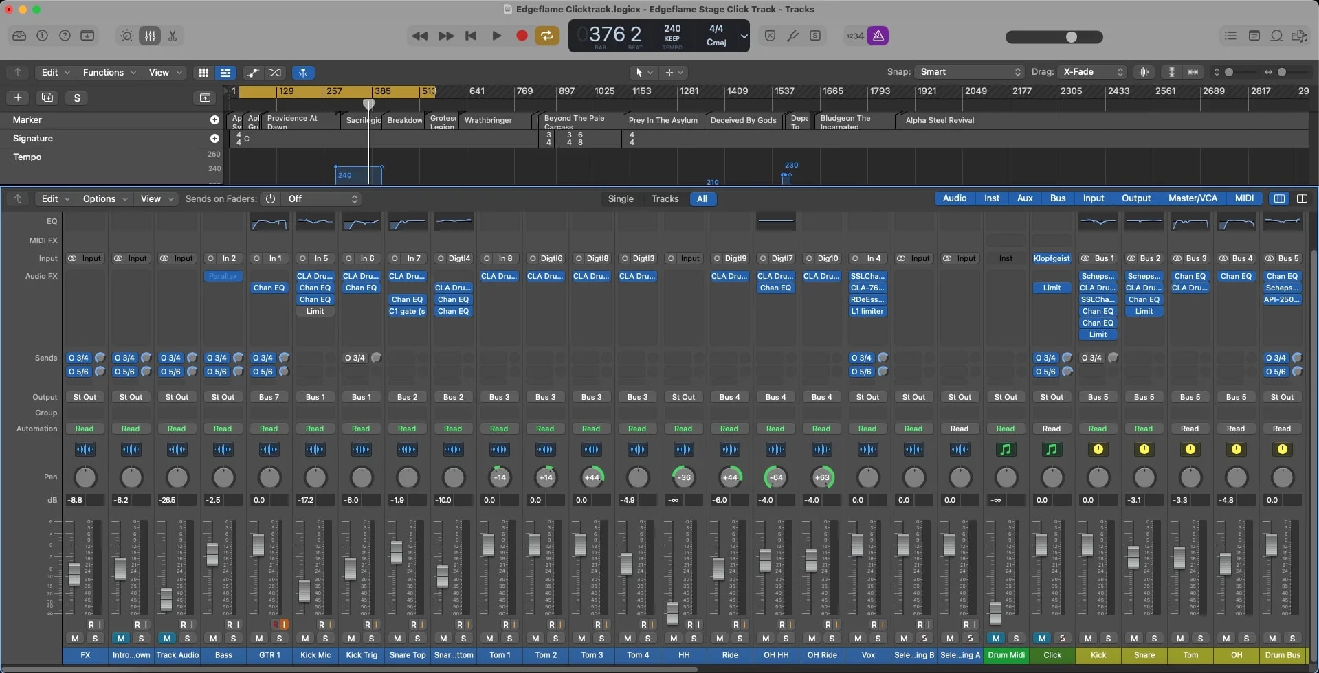

3 Input bulmak biraz zor olabilir. Genelde 2 ya da 4 olur bu seviyelerde. Arkasında ise 8 adet output mevcut. Bunların her bir çiftine şu kablolardan alıyorsunuz - daha uygunları muhakkak vardır, karşıma ilk çıkanı attım - ve DAW içinden herkesin ihtiyacına göre düzenleme yaparak bu outputlardan yönlendiriyorsunuz.
Ev stüdyomda bu ses kartının 18i20 modelini OctoPre Gen3 Preamp ile birlikte kullanıyorum. Akustik davulun kurulu olduğu odadan 12 kanal davul, 2 gitar ve 1 vokal ses kartı üzerinden bilgisayara aktarılıyor. Bilgisayarda gerekli düzenlemeleri yapıp 3 kişiye kişisel ihtiyaçlarına göre dağıtabiliyorum.
Fikir vermesi adına DAW içinden bir ekran görüntüsü paylaşıyorum. Sends kısmında gördüğünüz 3/4 davulcunun 5/6 benim(gitar/vokal) stereo çıkışım. Paylaştığım ses kartında 8 adet mono çıkış mevcut. Muhtemelen 4 çift stereo ve yine 1/2 çıkışını dinleyen, önde 2 adet kulaklık çıkışıyla çoklayıcıya ihtiyaç duymadan 4 farklı ayarda veya 6 kişiye kadar duyum sağlayabilirsiniz. Ayrıca bütçeyi Universal Audio vb. ürünlerine yetecek şekilde uçurmayacaksak Focusrite'dan şaşmayın derim.
