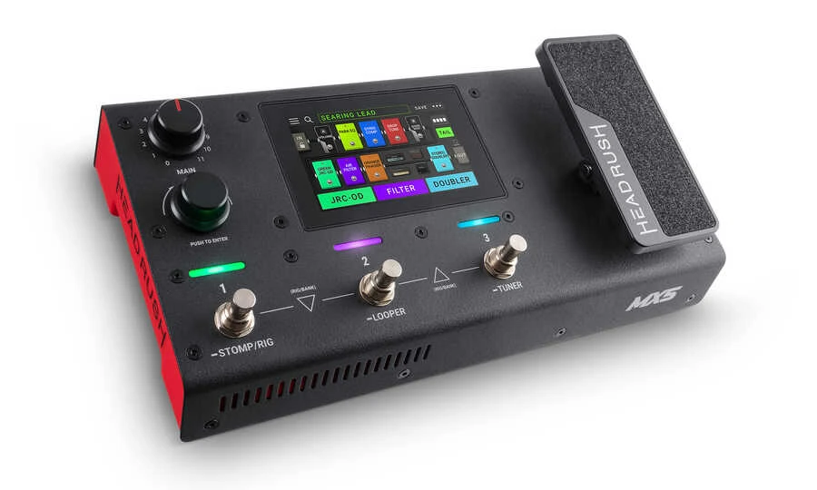

Headrush serisinde yeni küçük bir modeli geldi. Headrush MX5’tı galiba. Ses aynı ama ufak portatif. PC uygulaması yok.
Bence bu fiyat aralığında mooer ge250, headrush mx5 ve ampero 2 (daha tr ye gelmedi sanırım ali expressten tek çekim alınabiliniyor) fiyat performans cihazlar. Fakat yakında 1-2 aya enflasyon çok artacak (ben dedim diye değil, ileride artacağı için önceden haber veriyorum) dolayısıyla tr de olan bir modeli şu sıralar 6 veya üstü taksitle almak çok mantıklı. Birkaç ay sonra 6300 TL olan cihaz olacak 11000 TL, biz de bakacaz. Mooer ge250’nin 2800 TL küsür olduğu günleri hatırlıyorum.
Headrush MX5 12-13K aralığında şu an Zuhal'de. Dediğiniz gibi fiyatlar artmaya devam edecek. Eskisi gibi yaşamak için TR'de dolarla maaş almak gerekiyor sanırım artık.
O gigboard modeli. Mx5 daha da ufak bir model:
Gerçi burda da kalmamış, ama fiyat artmış. 8-9k fln olması lazım şu an thomann’dan kıyaslama yapınca. Eski fiyatı aklımda kalmış hep, hatta bir kez Zuhale gittim adam 4500 fln demişti.
