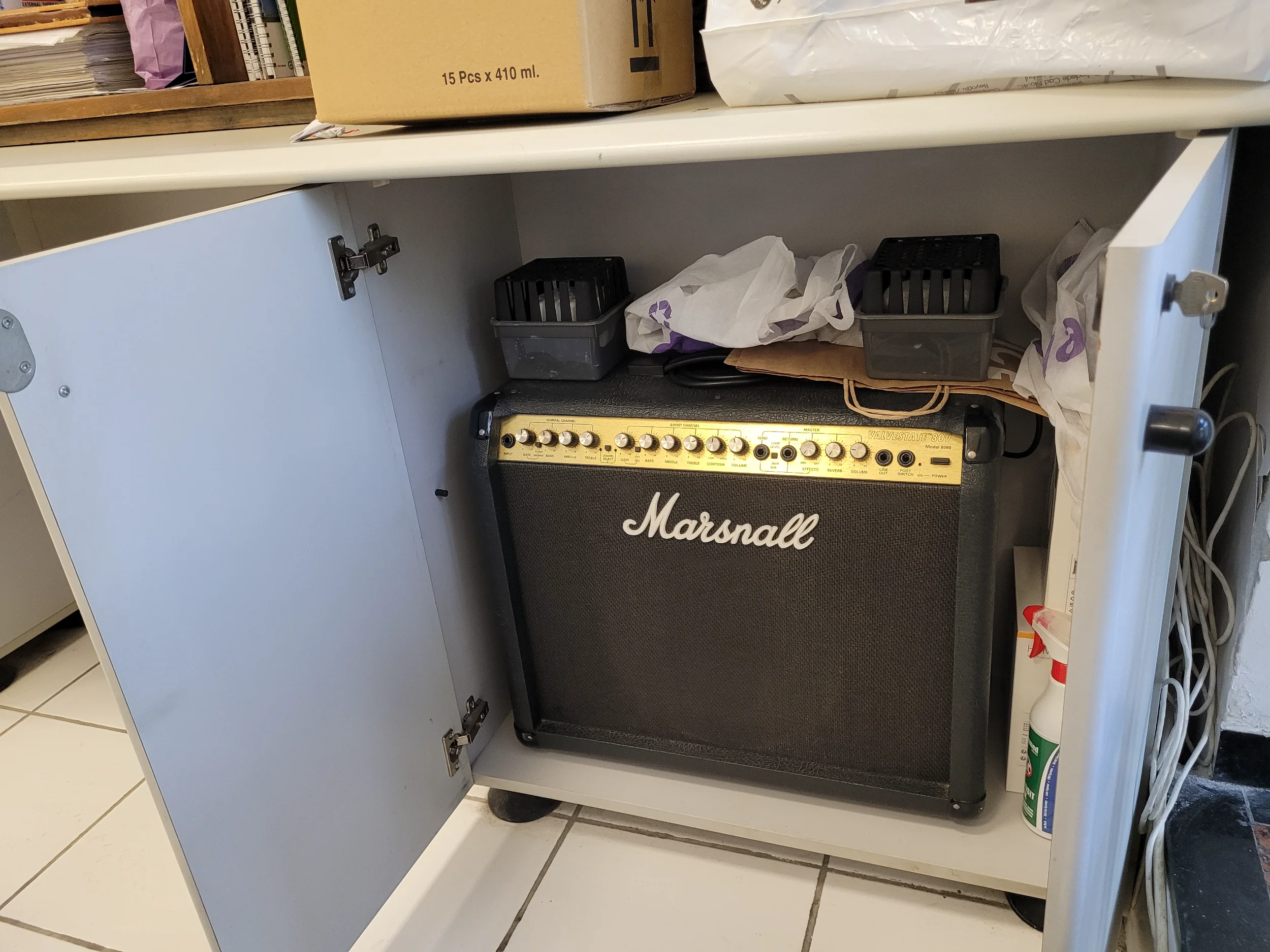

Selamlar, amfinin nemden etkilenmemesi için nem alıcı disk şeklindeki tabletlerden aldım. Amfi dolapta duruyor. Dolap mutfak dolabı tarzı tezgah altı dolap. Amfi dolabın içinde, üzerine de iki tane nem çeken tabletten koydum. Aklıma takılan şu: Şimdi bu tabletler mekandaki tüm nemi toplayıp amfinin bulunduğu dolaba çekmiş oluyor bir yerde. Çünkü nem çekme özelliği var. Amfiye zarar verir mi, kaş yapayım derken göz çıkartır mıyım? Görsel de ekledim durumla alakalı. Amfinin üstünde duran iki tane kafes gibi olan düzenek nem çekmek için kalsiyum klorür tablet barındıran düzenek. Dolap kapağı da kapalı duruyor normalde.

Hardcase görece daha yalıtımlı bir ortam yaratıyor, içerideki alan da oldukça dar gitarı koyduktan sonra. Buradaki nem zaten çok fazla olmaz diye düşünüyorum ve silika ufak tefek nemi çeker. Benim bulunduğum ortamda biraz fazlaca nem var, gitar 3 günde paslanma eğilimi gösterdi. Ortama bıraktığımda tabletleri yukarıda görülen düzeneğin altındaki çanak kısmı su doluyor. Dolap içindeki düzenek dışındakine göre daha yavaş su çekiyor. Ama içeriye devamlı nem akışı var maalesef. Yalıtımlı değil dolap...
Tabletler havadaki nemi dolaba çekmez. Kapalı ortamdaki nemi azaltmaya yardımcı olur. Dolap
içindeki nem azalınca dış havadaki nemin dolaba kayması difüzyondur, yoksa tabletlerle alakası yok. Banyoda beraber yıkanmadığınız sürece de nemin cihazı etkileyeceğini düşünmüyorum. Odanın hava akımı o dolaptan daha çok işe yarayabilir. Odanız havalanıyor olmalı, onun dışında dolaba koymanın da pek bir mantığı yok.

Anlamadığım bir durum var, mekan oldukça büyük 75 metrekare falan. Öyle hissedilen bir nem yok, basit cihazlarla ölçünce yüzde 60 falan gösteriyor en fazla. Ama gitarların metal aksamı paslanma eğiliminde, kılıfta durmalarına rağmen.
Dolap işine gelince, dolap bir miktar önlüyor nem geçişini. Tableti açığa koyunca içi su dolu, dolapta tutunca o kadar su oluşmamış. Ama yinede su vardı tabletin altındaki kapta. Orada oluşan su tekrar nem yapar mı diye insan bir düşünmüyor değil.
Diğer bir olasılık da mekanda bazı malzemeler var, kimyasal birşeyler korozyon artırıcı agresif bir ortam mı yaratıyor acaba. Ama bir çok alet var yıllardır duran, pastan ölmeleri lazım öyle bir durum olsa. Bazıları azıcık paslanmış ama artma olmuyor pasta.
Wd40 sürdüm vidalara ve dış kısımlara amfinin. En kısa sürede de eve getireceğim ama yer yok evde de. Neyse bulacağız bir çözüm artık.

paslanma metal içinde oksitlenmeye uygun malzeme varsa olur. Çelik tencere mutfakta suyun sıcağın içinde kaldığı halde paslanmazken döküm tava kurutulduğu halde pas olur mesela. o yüzden pas tek başına neme bağlı bir durum değil. dolap kapağına pencerelere soğuk girmesin diye konan arkası yapışkan bantlı plastik veya sünger döşerseniz kapalı iken izolasyonu arttırmış olursunuz. ortamda uçucu madde olması da nem ölçümünü etkileyebilir ama asıl dediğim gibi metal malzemenin yapı özelliği...
Evet o süngerleri başka bir arkadaşım da önerdi, mantıklı gibi. Manyetik üretilirken malzemeden tasarruf etmek için üzerine hiç bir işlem uygulamadan bırakmışlar herhalde ya da demir tozu falan kalmış olabilir manyetiğin üzerinde. Neyse gitarı eve getirdim bakalım ama evde de yüzde 60-65 civarı nem var. Çatı katı, sauna gibi oluyor yazın.
Amfi içinde oksitlenmeye elverişli parça var mıdır onu sorgulamak lazım, 30 senelik amfi olunca acaba şartlara dayanacak mı diye düşündürüyor. Onu da eve getireyim ben en iyisi.
