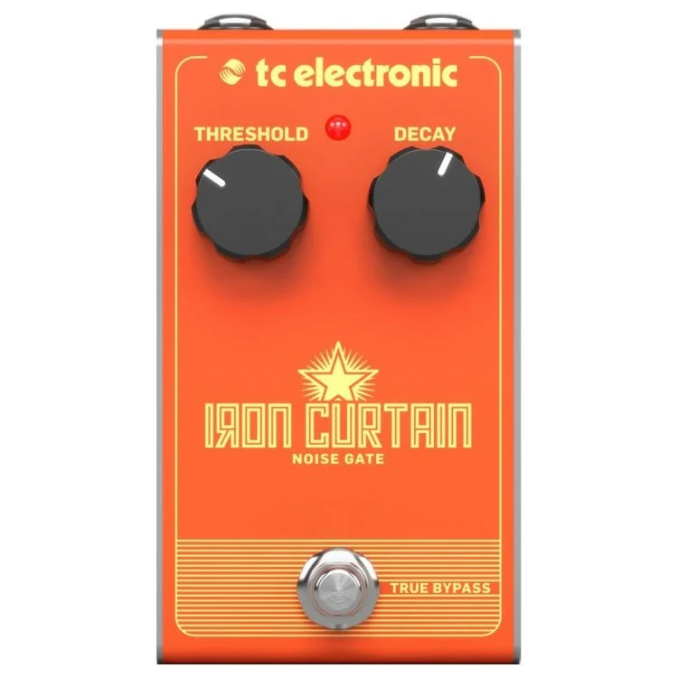

noise gate pedal üzerindeki threshold ve decay potları ne işe yarar. ve ayarları nasıl olmalıdır ??
Bir sürü ayarları var noise gate'lerin, her pedalda farklı farklı gelirler:
  • Threshold: Altında kalan sinyallerin seviyesi düşürülür, ana ayar bu, gürültüyü azaltmak için bunu arttıracaksın. Gürültü kesilene kadar açabilirsin.
  • Decay/Release: Sinyalin ne kadar hızlı azaltıldığını ayarlar. Açtığında noise gate hemen açılır, sesi hemen keser. Kıstığında yavaş yavaş açılır, yavaş yavaş keser. Fade-out işte.
  • Attack: Sinyal threshold'u geçtikten sonra noise gate'in ne kadar hızlı açılacağını belirler.
  • Hold: Sinyal threshold'dan düştükten sonra noise gate açılmadan önce ne kadar bekleneceğini belirler.
  • Hysteresis: Bu chattering olayını engeller, sinyal azalırken kullanılır. Bunu threshold'un altına bir yere getirirsen sinyal threshold'un altına düşse de hysteresis'in altına düşmeden noise gate kapanıp sinyali kesmez.
  • Range/Reduction: Threshold'u geçen sinyalin ne kadar düşürüleceğini belirler.
Bu arada tam açıklayıcı olmamış. Decay noise gate'in 0'dan 10'a ne kadar hızlı çıktığını belirliyor, attack ise ne kadar süre sonda 0'dan 10'a çıkmaya başladığını belirliyor, devreye girme süresini yani.
Hold da Attack ayarının tam tersi.
