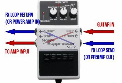

Merhaba,
Amplinizin fx loopu var ve fx loopunuzdan chorus, delay reverb vb modulasyon efektlerinizi giriyorsanız, ampli önünde de od/distortion, eq vb efektlerinizi kullanıyordanız sizin için en mantıklısı iki girişi iki çıkışı olan bir noise gate pedalı olacaktır.
Zira bu şekilde amplinizin hem önünde hem ardında olmasını sağlayabilirsiniz. Bu noktanın önemi şuradadır; noise gate pedalının amplinin önünde ya da ardında olması sese olan tepkisini dolayısıyla genel manada sonuç tonunuzu etkiler.
Bu noktada önerebileceğim pedallar ISP Decimator 2 G String ve Boss NS-2’dir.
Biraz daha farklı bir giriş sistemi olsa da bence en başarılı noise gate pedalı şu anda Fortin Zuul. Bu pedalda iki giriş bir çıkış var. Girişlerden birisi “key input” adlı bir giriş. Buraya iki çıkışlı bir pedaldan bağlantı yapıyorsunuz veya tek çıkışı bir “Y” kablo ile ikiye çıkartarak bağlantı sağlıyorsunuz.
Fortin Zuul 225 dolar, değer mi, değer.
Sadece gürültü önlemek için düşünmeyin noise gate pedalını, hızlı ve sert kapanan noise gaye pedalı ile notalarınız arasındaki keskinliği artırabilirsiniz. Gürültü önlemek yanında bu şekilde bir efekt sağlamak için de kullanabilirsiniz.
Esenlikler dilerim.
