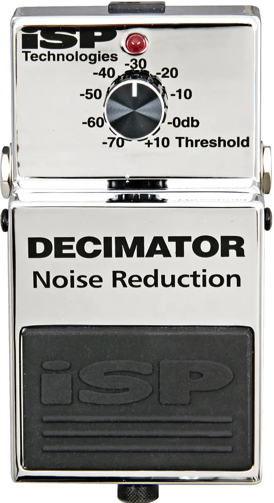

ISP Decimator Noise Reduction​
ISP’nin ilk versiyonu. Üzerindeki threshold ayarına göre, enstrümandan gelen sinyale eşik uyguluyor ve eşiğin altında kaldığında sinyali kesiyor.
Dört kablo yöntemi ile bağlantı yapılmasına olanak sağlayan send/return özelliği yok.
Birden fazla noise gate’i aynı anda kullanmaya yarayan link in ve link out çıkışları bu modelde mevcut değil.

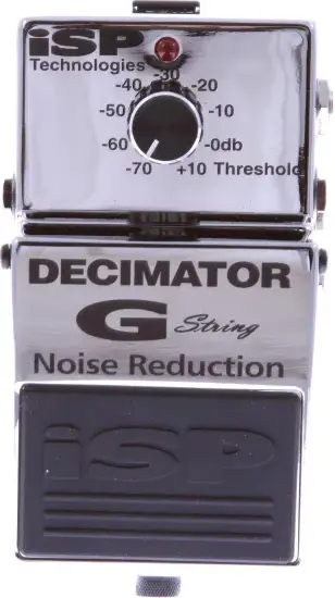

ISP Decimator G String Noise Reduction​
ISP’nin ilk versiyonunun send/return özelliği bulunan serisi.
Dört kablo yöntemi ile bağlantı yapılmasına olanak sağlayan send/return özelliği mevcut.

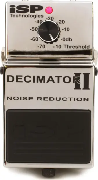

ISP Decimator 2 Noise Reduction​
ISP’nin ikinci versiyonu. Üzerindeki threshold ayarına göre, enstrümandan gelen sinyale eşik uyguluyor ve eşiğin altında kaldığında sinyali kesiyor.
Birden fazla noise gate’i aynı anda kullanmaya yarayan link in ve link out çıkışları mevcut.

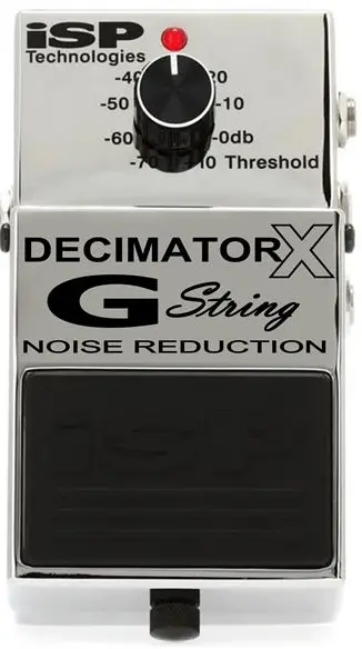

ISP Decimator X G String Noise Reduction​
ISP’nin son ve en güncel versiyonunun send/return özelliği bulunan serisi. (2024)

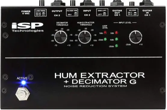

ISP Hum Extractor + Decimator G​
ISP’nin hem gürültü eşiği hem de aktarılan sese filtre uygulayabilen versiyonu.
Rack versiyonda olduğu gibi CH1 ve CH2 girişleri mevcut ve bu sayede iki kanallı stereo kullanım olanağı sağlıyor.
Mono kullanımda dört kablo yöntemine benzer bir şekilde CH1’i drive öncesinde, CH2’yi drive sonrasında kullanabilme olanağı sağlıyor.
Gürültü eşiği, aktarılan sesteki gürültü yakalama eşiği, filtre ve GND ayarları sayesinde oldukça kapsamlı bir kullanım alanı sağlıyor.
Diğer modellerde gördüğümüz 2.nesil ve X nesil versiyonları bu ikisi bir arada modelde bulunmuyor.

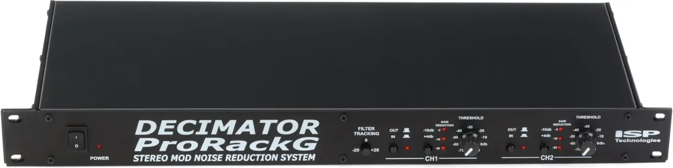

ISP Decimator Pro Rack G​
ISP’nin rack versiyonu. Üzerindeki threshold ayarına göre, enstrümandan gelen sinyale eşik uyguluyor ve eşiğin altında kaldığında sinyali kesiyor ve filter ayarı mevcut.
CH1 ve CH2 kanalları sayesinde iki kanallı stereo bağlantı olanağı sağlıyor.
Pedal formunda gördüğümüz 2.nesil ve X nesil versiyonları rack formunda bulunmuyor.
Decimator 2 için şöyle bir ekleme yapayım; özellikle kayıtta overdrive/distortion için analog bir setup tercih ettiğimde bir adet sinyal başında bir adet de sinyal sonunda kullanıyordum. Pedallar birbirine bağlı olsun olmasın en optimal ayarlarla dahi decay çok keskin kalıyor ve bir miktar hacimden de traşlıyordu. Hacim ve ton post EQ ile kurtarılabilir olsa da decay sorunsalı lead bölümleri için çözemediğim bir durumdu. Muhtemelen pedalın algoritmasından kaynaklı olarak yaşıyorum bu problemi. Haliyle yıllardır analog setup ile kayıt zorlamadım, sahnede ise isp her türlü candır.
