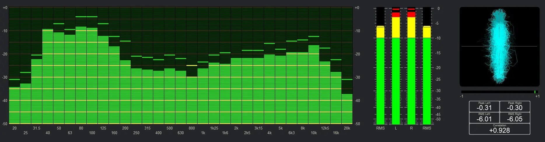

Aslında bu şekilde yüksek comp. yüksek make-up gain uygulamasını bilinçli bir tercih olarak yaptım. Tarzın karakterine uygun olarak olabildiğince agresif ve sert duyulmasını istedim. Mix açısından referans aldığım parça Extra Terra'nın aşağıdaki parçası.Biraz acıyın şunu dinleyecek olanlara lütfen... Kulak bunlar. Öyle bir yüklemişsiniz ki gainleri, ne dinamik kalmış ne headroom kalmış. EQ yü icad eden kişi mezarında ters dönmüştür.
EQ dağılımı açısından ise low-end'lerdeki yığılma kullanılan drum ve bass synth seslerin karakterlerinden ötürü normal değil mi sizce? High-end'lerde ki problemin farkındayım ama. O bölgeleri nasıl rehabilite edebilirim diye çalışıyorum üzerinde.
Hayır değil. Hiç bir frekans boşluğunda Headroom bırakmamışsınız. Sub ve low frekanslar distorte olmuş.EQ dağılımı açısından ise low-end'lerdeki yığılma kullanılan drum ve bass synth seslerin karakterlerinden ötürü normal değil mi sizce?

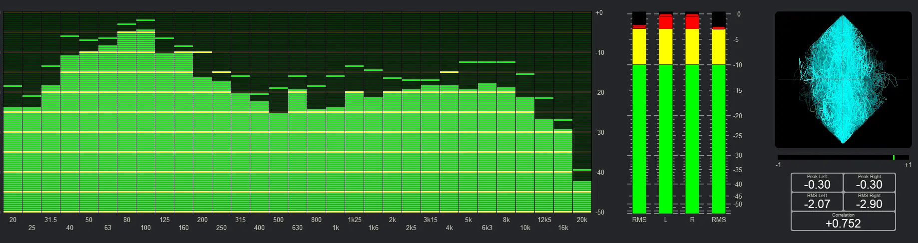

Teşekkürler hocam. Tekrar gözden geçireceğim.Sizinki öyle bir şey değil ama 🙂 Void e ait olan spektograf ve loudnesin en yüksek olduğu ölçüm aşağıda.

Compressor ve Make-up gain, sesi bozacak ve frekansların ırzına geçecek şekilde kullanılmaz. Vector Audio scope un Baklava şeklini aldığını ömrümde ilk defa gördüm. Siz bütün tuşlara basmışsınız 🙂 RMS, peak e eşit neredeyse.
Çok teşekkür ederim hocam. Parça için farklı platformlarda farklı kişilerden benzer yorum aldım. bridge eksikliği ve "ear candy" denilen aralarda dinleyicinin ilgisini çeken ufak nüanslar konusuna daha çok çalışıcam.Ben çok beğendim. Zaten severim.
