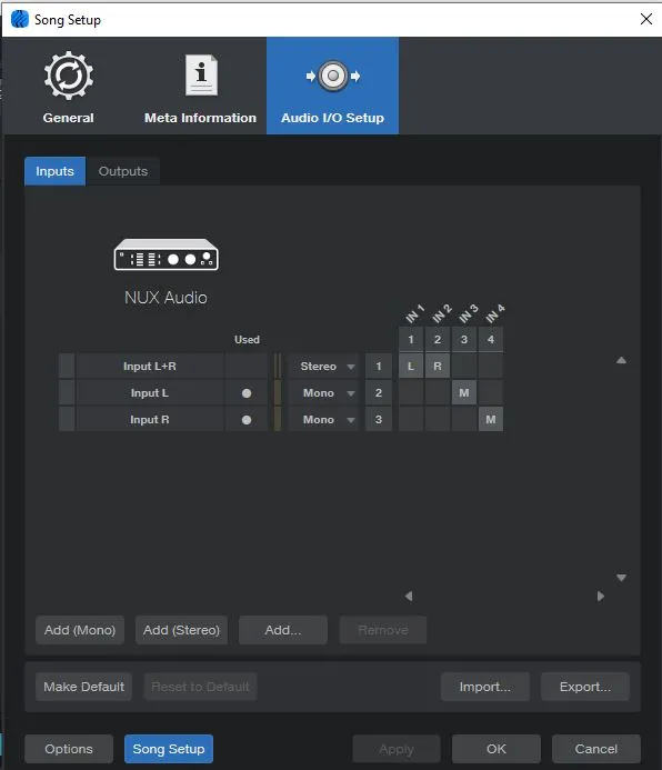

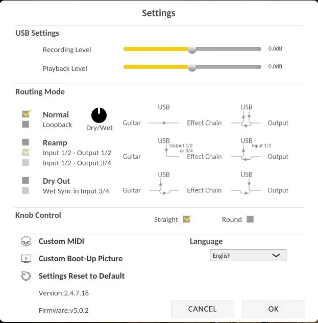

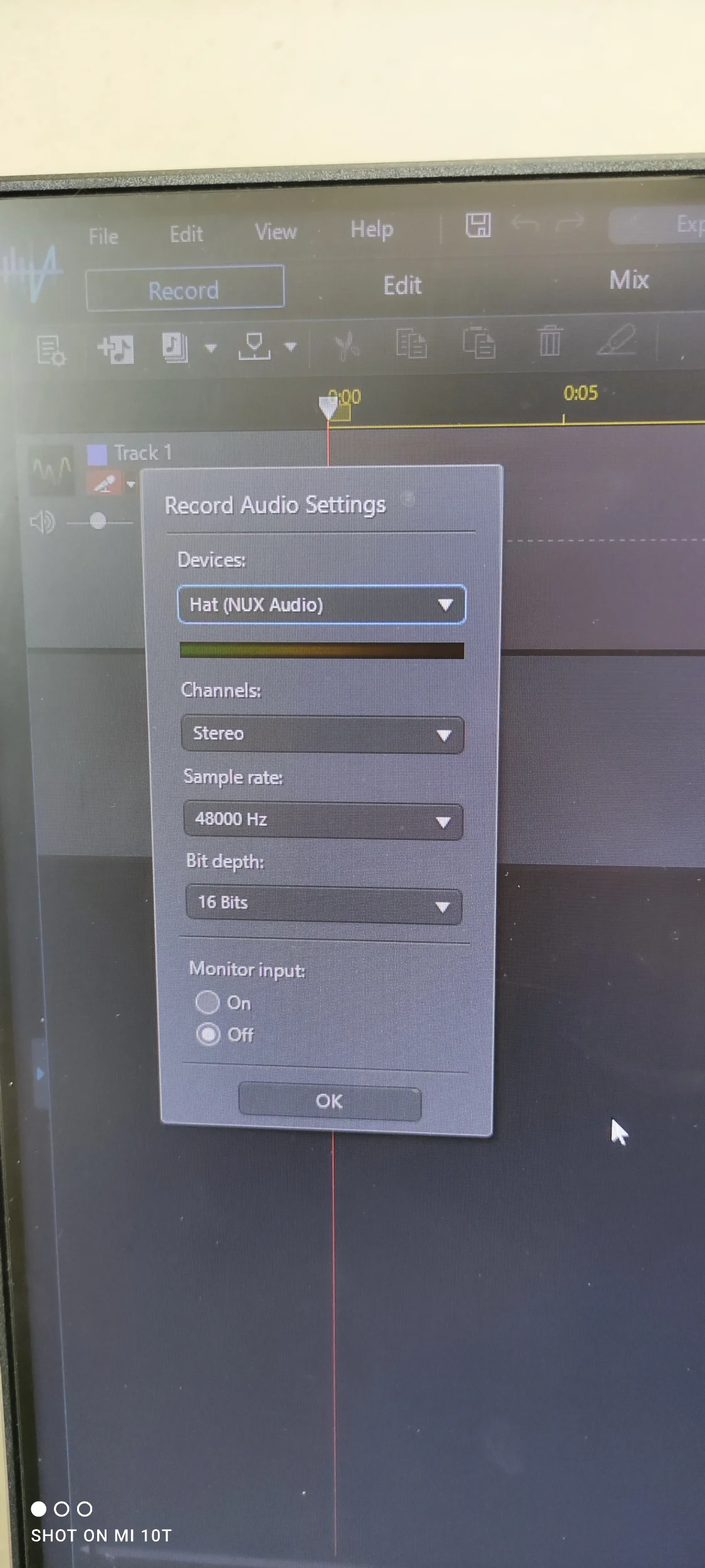

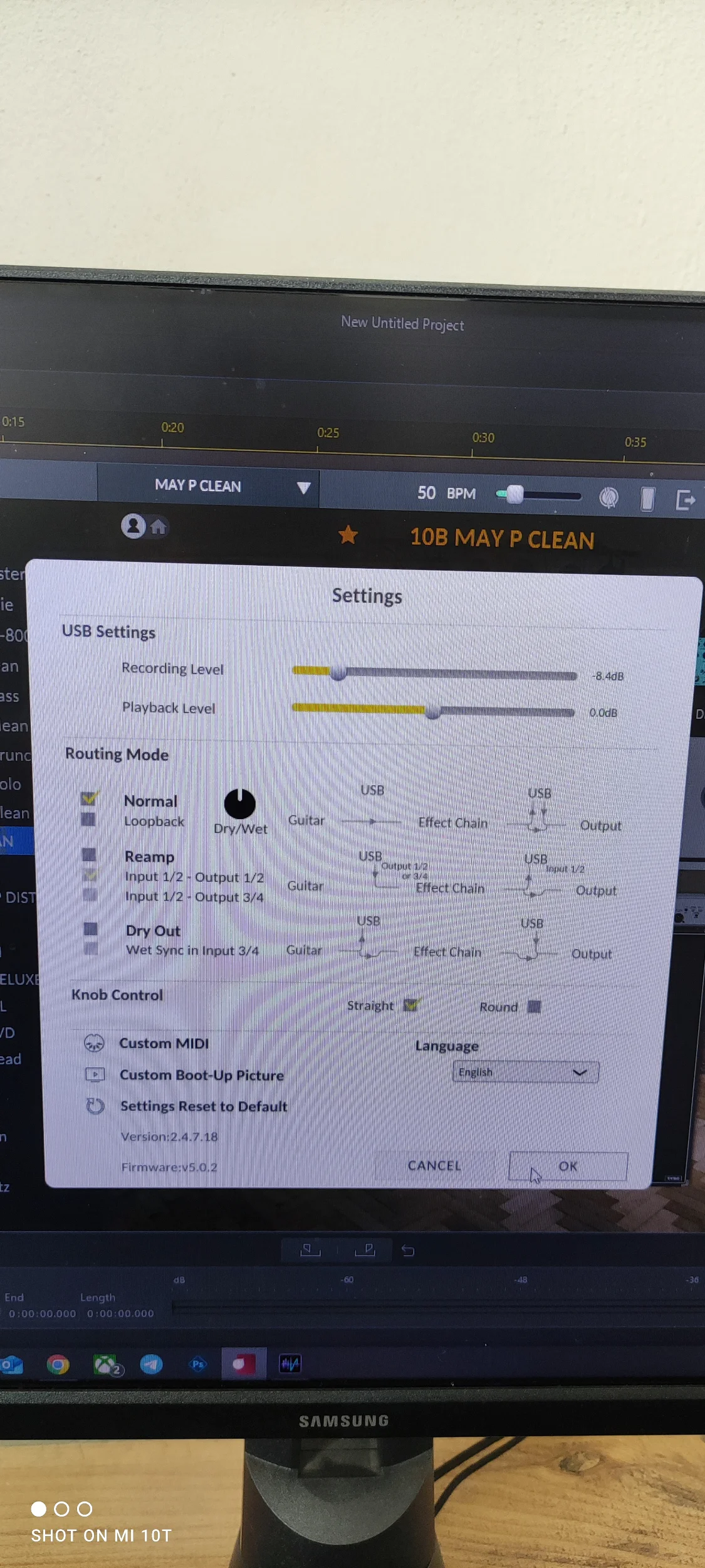

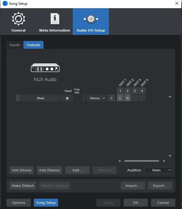

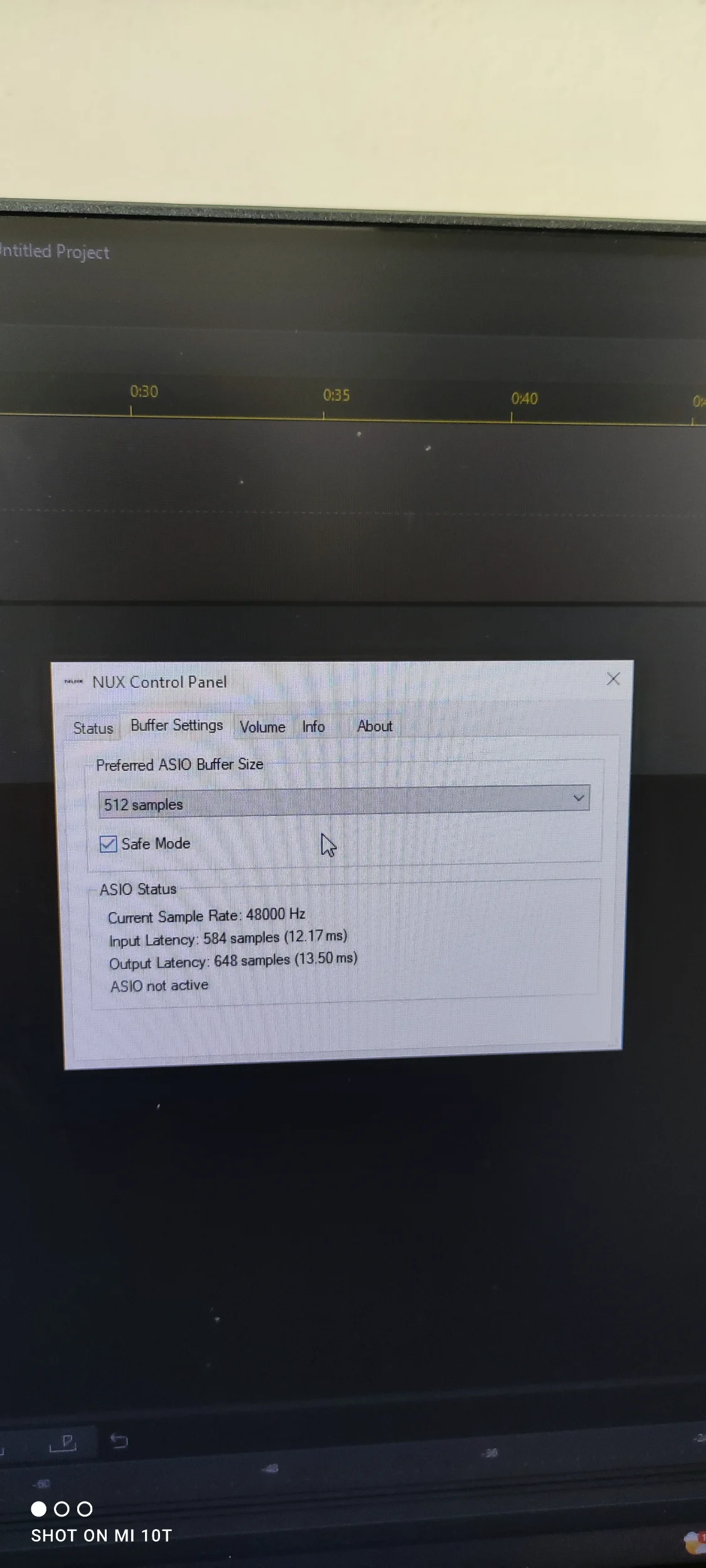

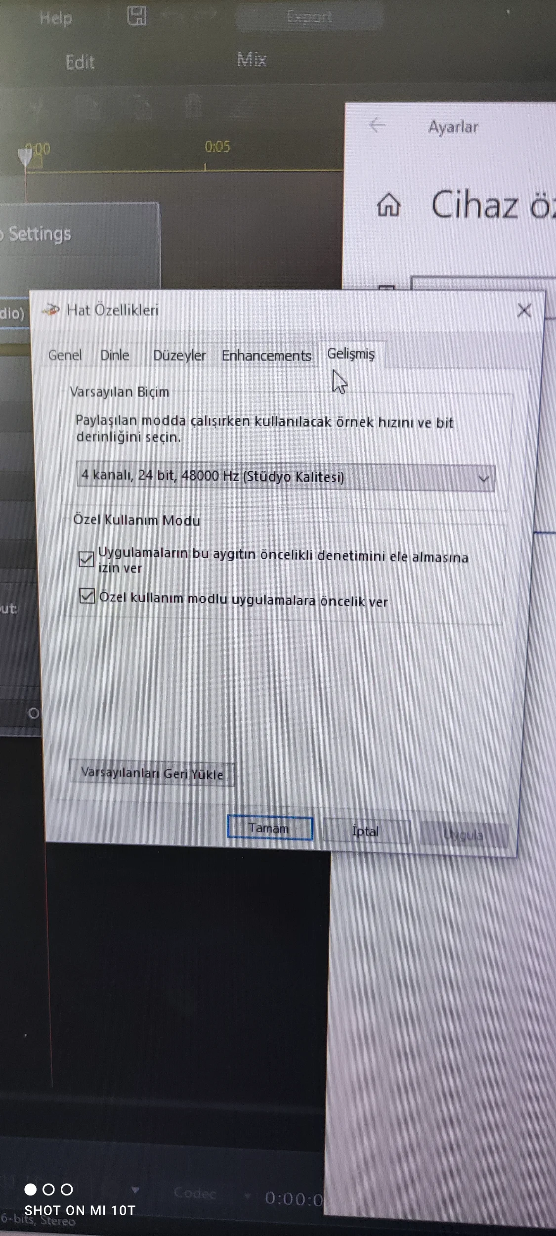

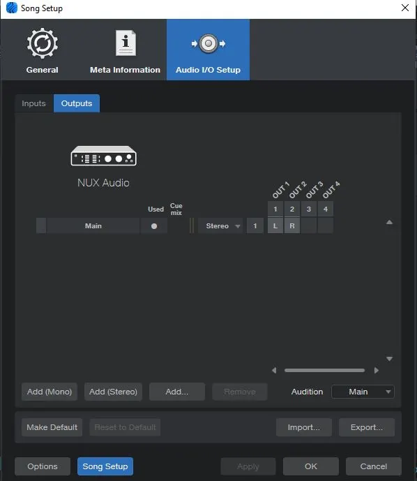

Merhaba arkadaşlar Nux mg30 cihazım ile bilgisayarda kayıt alırken ses aşırı kötü geliyor.
Bu prosesürün içinde dâhili bir ses kartı mevcut ve kayıt almakta kullanılabiliyor. Prosesörü 3.5 mm ile amfime bağlıyorum ses güzel geliyor aynı şekilde hiçbir efekt ayar vs değiştirmeden bilgisayara kayıt alıyorum ses aşırı patlak geliyor. Temiz tonlar bir nebze daha iyi. Çıkış olarak stüdyo drickt seçili.Sürücüleri güncel. Bazı ayarları resim olarak koyuyorum lütfen bilgisi olan yardımcı olsun teşekkürler şimdiden. IMG_20250107_141426.webpIMG_20250107_141510.webpIMG_20250107_141553.webpIMG_20250107_141441.webp
Gitar:Ibanez jiva jr
Amfi: Roland cube 10gx
Bilgisayar çok iyi
Proseser: nuxmg30

yani bilgisayarda duyduğum sesi iyileştirmek için cihazın efekt ayarlarını kurcalamam gerekiyor. amfiden duyduğum ses yanıltıcı ?
Esasında gitarı nerede çalacaksanız elinizdeki prossesörü ona göre tonlamalısınız. Preset ile patch ile gitar çalınmaz. Onlar size fikir vermek için örneklendirilmiş şeylerdir. Kendi tonlarınızı kendiniz oluşturun.
