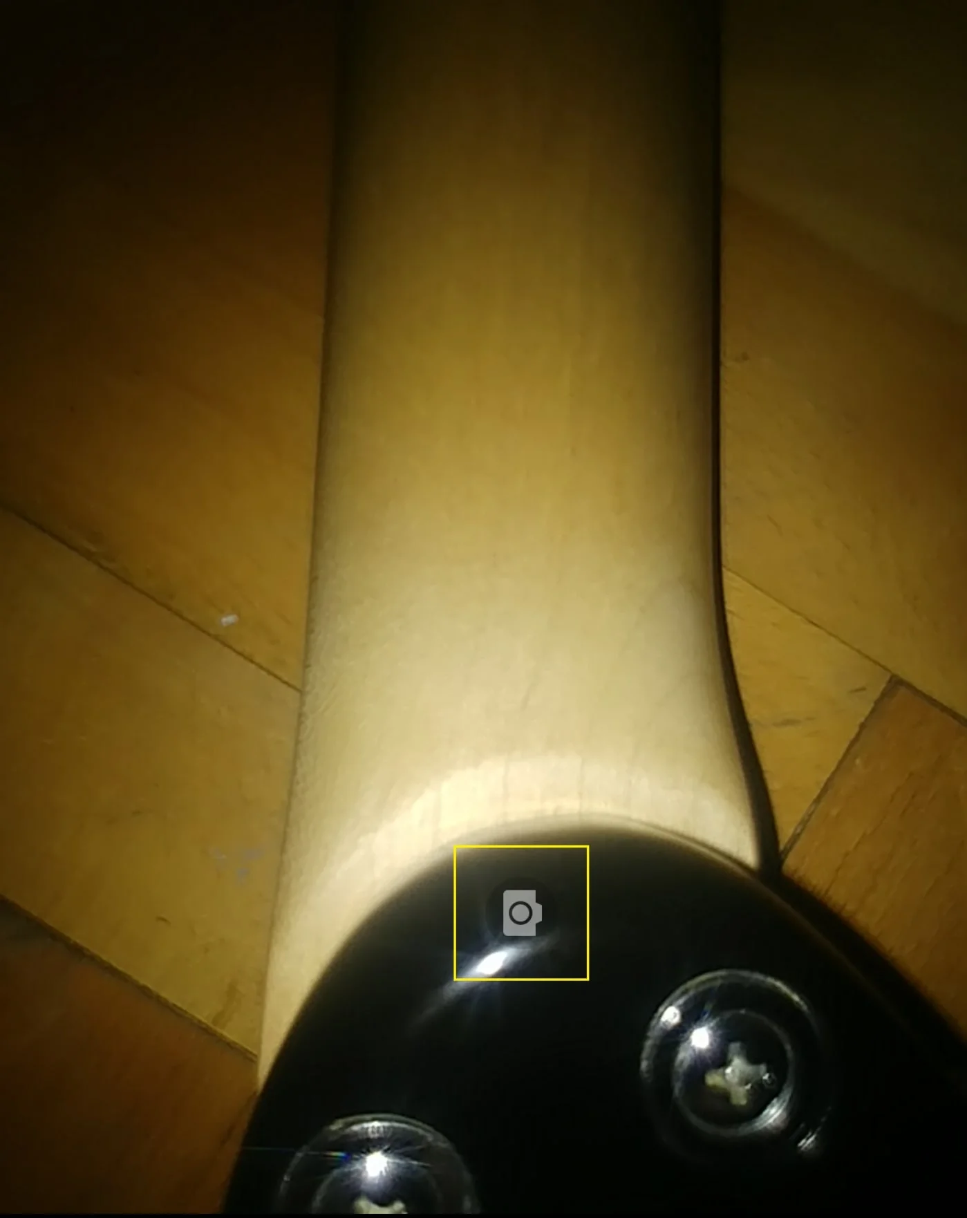

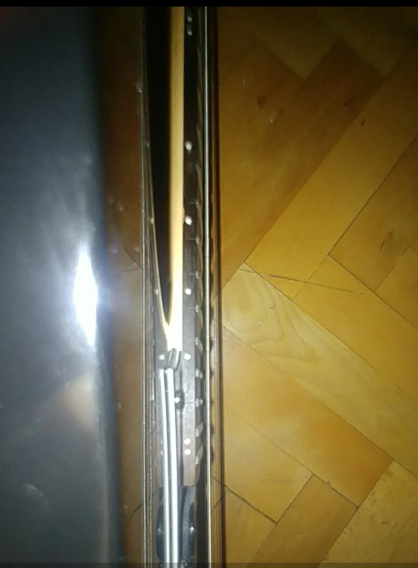

İlk postlarımın birinde öyle bir yorum gelmişti bende incelediğimde garip geldi sanki biraz daha içeri hareket ettirmemiz lazımmış gibi gitarın telleri baya yüksek olmasına rağmen cızırdama vardı ayrıca 1. Perdenin tel yüksekliğiyle 22. Perdenin tel yüksekliği arasında dağlar var normal mi bu? Sapa doğru telin alçalmasıFotoğraflarda bir terslik görünmüyor. Genelde sap cebinin bitiş hattı sapa bu şekilde uygulanıyor. Özellikle bazı butik üretimlerde sanki "neck-thru" imiş gibi form verenler oluyor fakat seri üretim için ekstra uğraştırıcı ve maliyetli bir proses olacağı için muhtemelen onun yerine hata kaldırma payı daha yüksek olan bu şekli tercih ediyorlar.
Hatadan kastım ne kadar cnc'den çıkıyor da olsa, işin içinde insan faktörü her daim bulunduğundan, yapım aşamasında ufak tefek farklılıklar olur. Eğer bu tarz noktalar limitte tasarlanırsa yapım aşamasında çalışanlardan birinin biraz zımpara ile biraz fazla dalması sapı çöpe çıkarır örneğin. Bu bağlamda şikayetinizi doğru anladıysam, sahip olduğunuz gitarın sizin beklediğiniz şekilde üretilmesi için x firması hem gitar başına harcadığı zamanı bir miktar arttıracak, hem de belirli oranda fire vereceğinden maliyeti iki birim artacak, bu da fiyatına yansıyacaktır.
