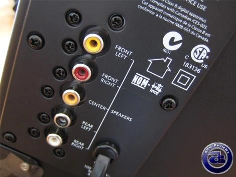

logitech gibi aktif subwoofer alınıp, pasif hoparlör kablo uçlarını rca yapıp subwoofer a bağlanabilir.
yukarida bahsedilen gibi multimedia modelleri olabilir ancak kullandigim butun aktif subwooferlerda (pasiflerin cogunda boyle bir secenek yok) bu hoparlor baglantilari yalnizca amfiden gelen sesi, subwoofer uzerinden crossover kontrolu yapabilmek icin aktariyor. iclerindeki amfi yalnizca kendisini besliyor yani. boyle bir tercih yapacaksaniz uyarmis olayim.
bunun harici normal cozum, hoparlorleriniz kaliteli hi-fi veya eski yamahalar gibi pasif monitorler ise bir stereo amfi (marantz, denon vs gibi), multimedia veya ev sinema hoparlorleri ise (onkyo, pioneer gibi) receiver almaniz yonunde. markalari genelde bilindik olanlar uzerine yazdim ama tam tersi urunleriu de mevcut. ekonomik bir sey olacaksa topping markasinin urunleri fiyatlarina gore epey basarili, 60x2 yamahalarimi gayet guzel ve renksiz beslemisti combo bir modeliydi ama kodunu hatirlayamadigim bir tanesi.
