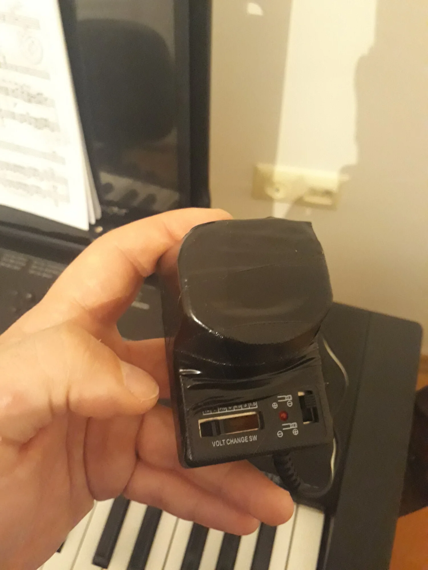

Kardesim bak benim adaptor bu sekilde sag altta voltaj ayari sol alttada polariteyi seciyorsun. Adaptoru yere dusurdugumden bantlamistim hala tas gibi calisiyor. Pedalin orjinal adaptoru cok mu pahali?
