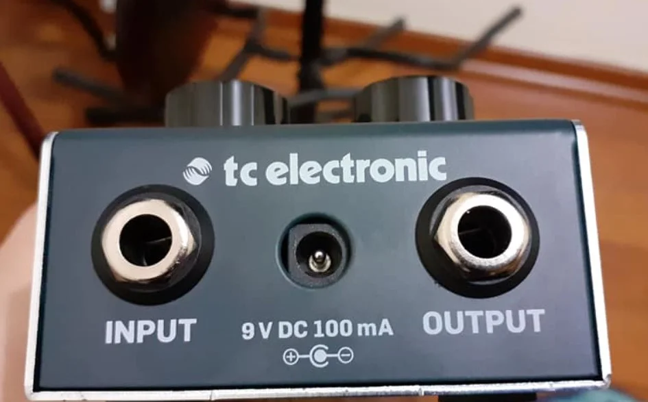

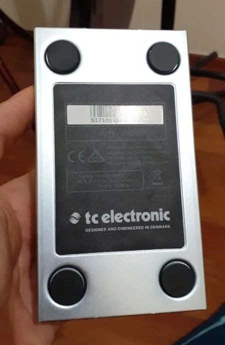

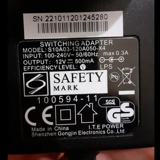

Selamlar. Pedal üzerinde 9v dc 100ma yazmakta. Biraz araştırdım fakat net bir şey öğrenemedim. Elimdeki adaptör 12v 500ma gücünde. Bu adaptörle bu pedalı çalıştırmak pedala zarar verir mi ? Bir diğer sorum pedal üzerinde +...– ibaresi, adaptörde ise –...+ ibaresi var bunlar ne anlama geliyor ? Son olarak, pedal üzerinde pil haznesi göremedim, arkasındaki siyah kısmı çıkartmam mı gerekiyor yoksa bu pedal pil ile çalışmaz mı ? şimdiden teşekkürler

100ma'den yüksek takılabilir, hatta gereken ma'den 2 kat yüksek takın derler ama volt değeri aynı olmalı. Adaptör polaritesi de ters. Pedalda merkez - dış +, o yüzden öyle bir adaptör lazım.
Anladım uygun adaptörü bulmaya çalışacağım fakat bu cihazın 9v pil ile de çalışacağı yazıyor sitede. Yani absürt bir soru olacak ama bu pedalda pil haznesi göremedim bu arkasındaki siyah kısmı çıkartmam mı gerekiyor ? hiç öyle kolay kolay çıkacak bir şeye de benzemiyor yani
