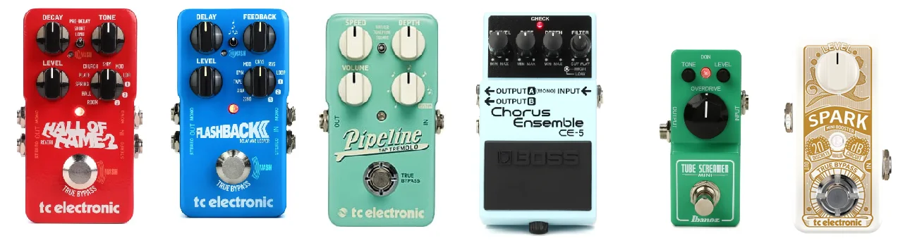

Benim setup ozelinde yazismalarimiza istinaden senin sistem asagidaki gibi olacaktir (kabaca)
Basta yorum yaptigim gibi evde kendi kendine takilirken bir sorun olacagini dusunmuyorum ancak hem daha buyuk islere de uygun olsun (kayit ve sahne gibi) hem de genel normlara gore daha dengeli bir sinyal gitsin istersen sen de sona bonafide pedali ekleyebilir ya da reverb pedalinda boss tercih edebilirsin.
Tabi ki zincirin diger elemanlari da onemli (gitar, manyetikler, amfi, tuner, wah, power supply vs.)
181856 eklentisini görüntüle
eğer buraya bir de buffer ekleyince güzel bir takım oluyorsa bunu toplamak istiyorum.
Send return olmadığı için ve lead olunduğu için soloyu boostlayacaksınız diye düşünüyorum, boostu overdrive öncesi koyarsanız drive boostlanır, overdrive sonrası koyarsanız genel volume boostlanır. Sırasıyla gitardan çıkıp ilk tuner - (sonra varsa wah, oktav, whammy gibi filterlar) - compresor, overdrive ve distortion pedalları sonra boost sonra en son reverb gelecek şekilde efektler dizilir, send returnlu bağlantı daha gelişmiştir ona şu an ihtiyacınız yok. Fakat bu şemada chorus hariç hepsi true bypass, Tuner(buffer olsun tercihen TU3), ts mini (true), Chorus(buffer), tremolo delay reverb(true). Delay reverb hep açık olacağı için outputa bir buffer var mı yok mu onu duyarak anlayabilirsiniz. sinyal düşüşü çok var mı yok mu diye.

Teşekkür ediyorum.
