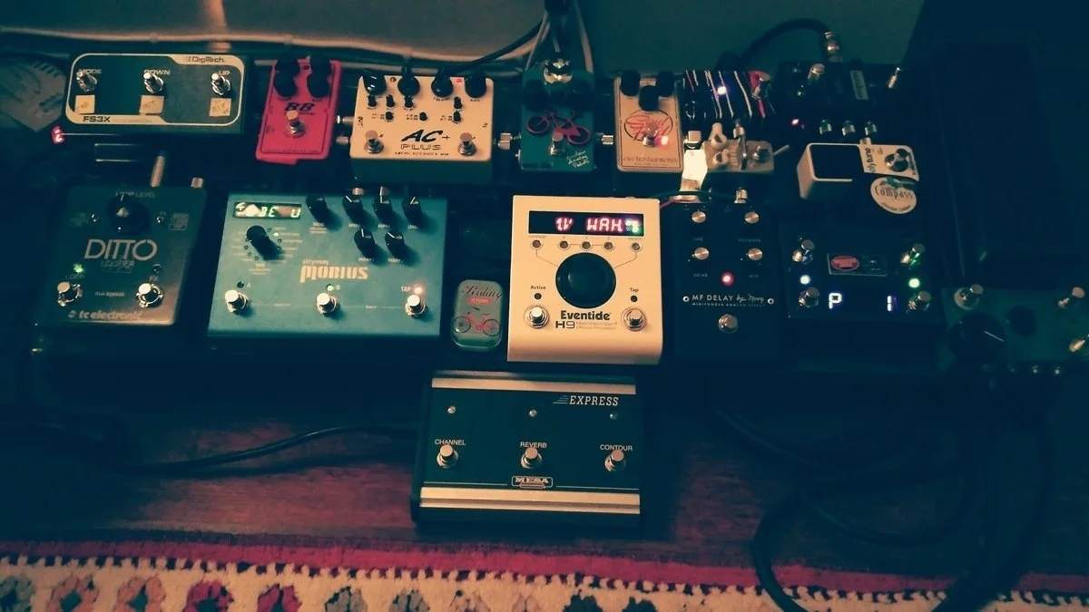

Bugünün teknolojisiyle seksenlere şöyle bi gidip gelmek için...

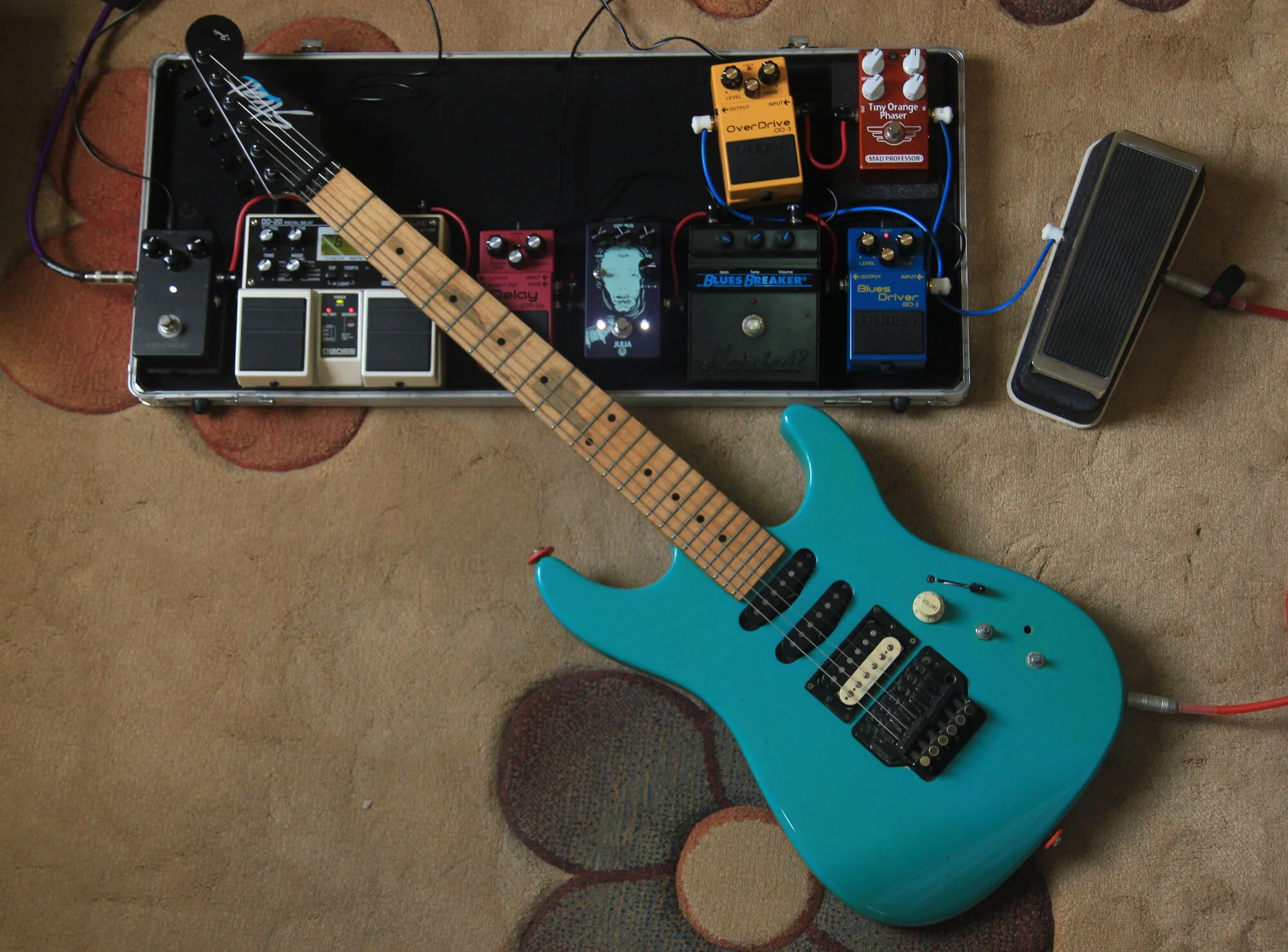

Bu da pedalboardun son hali diyecektim ama bu fotoyu sabah çektikten sonra DD-20 in, BluesBreaker out oldu.
76646 eklentisini görüntüle 76647 eklentisini görüntüle 76648 eklentisini görüntüle
Şu sistemin güç ve ses kablolarını düzgünce takması bile 45 dakika sürüyor🙂 Bugün bizzat yaşadım. Pre postlar, loop in loop outlar , midiler tap switchler bilmemneler.. 30. dakikalarda her şeyi satmaya karar vermiştim. Allahtan bir süre sonra bitti ve tak çal kısmına gelebildim de sinir harbi geçti🙂 Şu an her şey dört dörtlük oldu. Yaşasın🙂
Sinyal sırası şu şekilde :
Empress buffer plus loop out - hotone liftup booster - eventide h9 input1 - mobius input right - soul food - custom analog pedals italian 12ax7 drive - ac plus - bb preamp - empress buffer plus loop in ( tuner out - polytune 2 mini )
Fx loop : alen geere junkie - moog mf delay - eventide h9 input 2 - mobius input left - ditto x2
Ditto out 1 ve out 2 ( zaman zaman) stereo olarak iki ampliye gidiyor. Genelde mono kullanıyorum.
Disaster area dmc4 gen2 midi out - mobius midi in - midi out - eventide h9 midi in
Expression kontrolü dmc4 üzerinden iki pedala da moog expression pedalı ile oluyor.
Alt sağda Alen Geere Emre'nin yaptığı özel bir multi switch - expression var. O şu anda sadece moog mf delay için expression görevi görüyor ama strymon için tap ve favourite switch olarak da kullanabiliyorum.
Ayrıca h9 için 3 düğmeli bir extra aux switch kullanıyorum. ( digitech fs3x )
Soul food ve mobius u true bypass, eventide ı dsp+fx bypass kullanıyorum.

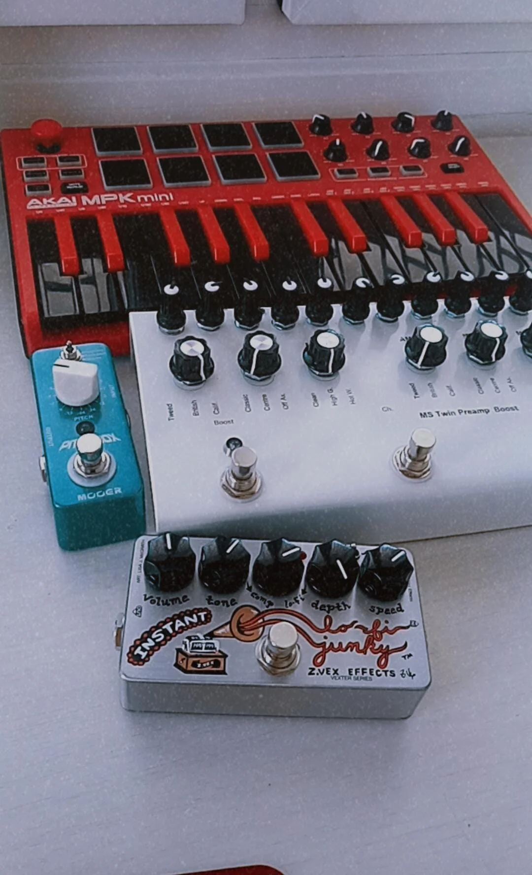

lo-fi junky den memnun kaldınız mı?
zvex’in vergi işini nasıl hallettiniz bu arada?
280 lira civarında gümrük vergisi çıktı toplamda. Yaklaşık bir saat kadar kurcalama fırsatım oldu. Ton olarak güzel ama daha tam istediğim şekilde ayarlayamadım fazla compresörlü geliyor şuan ses. Ama demolarındaki tonun aynısı çıkıyor yani, aradığınız ses oysa direk alabiliyorsunuz.
Aa bu benim gitar , 2005 yilinda forumda satmistim sonra cok ucmustu fiyati falan...
Cok lezzetli gitar ama klavye soyulmus zaman icinde 🙂 ben sattigimda gicirdi daha. Koprude de tone zone vardi heralde.
Ben aldığımda köprüde Super Distortion vardı köprüde, şimdi Pearly Gates var. Fiyatı da 2017de şimdiki çoğu Squier Affinity'den bile ucuza geldi ama bana gelirken kargoda kaza geçirdi malesef, askı piminin olduğu yer içine göçmüş ve gövde ve sapın bağlandığı yerde boya çatlağı var, keşke Ankara'ya gidip kendim getirseydim diye çok dertlendim sonrasında. Yine de HM Strat candır, muhtemelen benim çocuklarıma falan kalacak ilerde, çünkü kullandığım en rahat gitar. Fırsat bulunca yurtdışından bi tane daha getirteceğim
