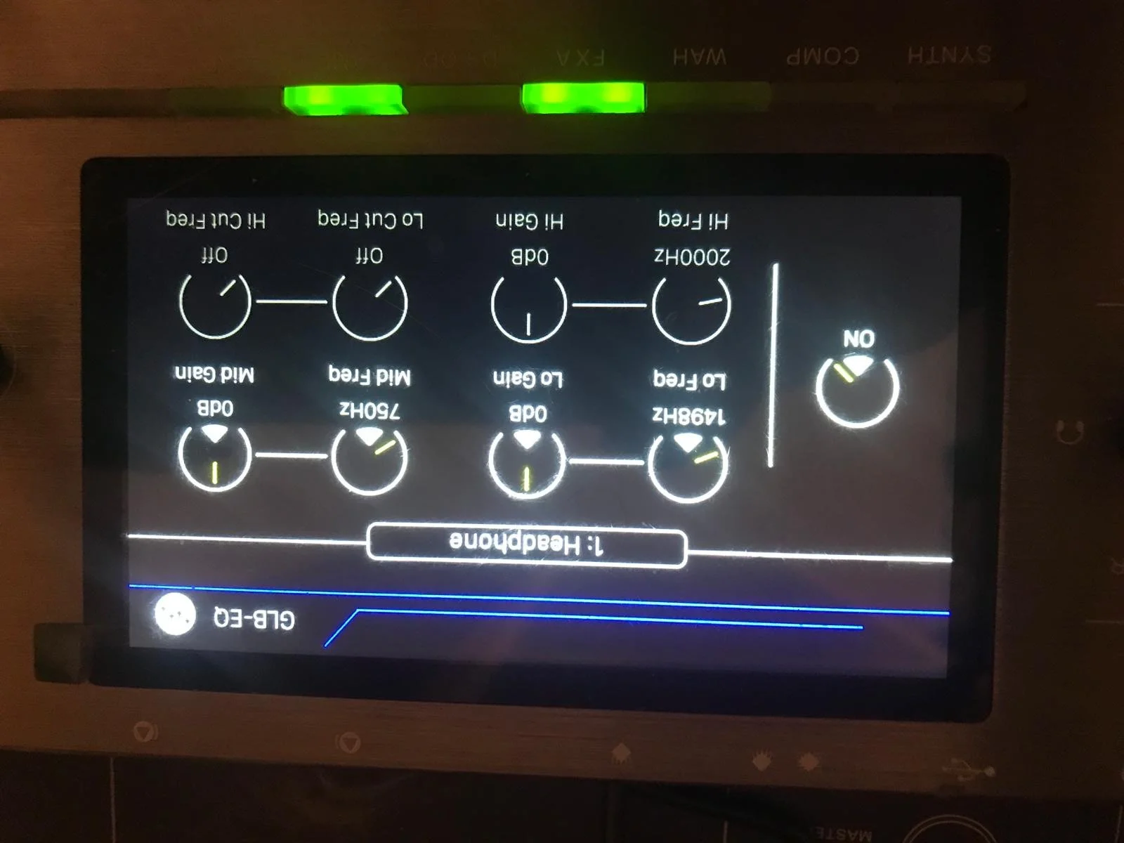

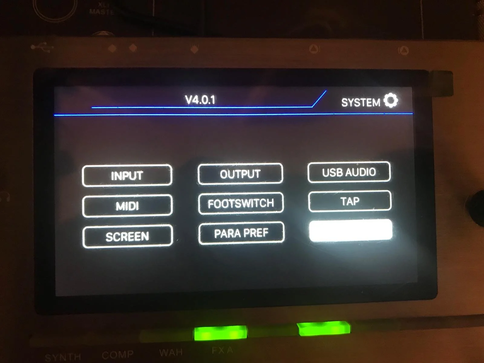

Merhabalar,
Çok mantıklı. Fakat Ge300'de bunu bulamadım system sekmesinde. Araştırayım.
Bir de sizin için uygunsa discord üzerinden yine sizinle görüşmem mümkün müdür?

Baran Bey merhabalar,
Mümkün ise sizinle tonları paylaşmak isterim. Hatta srv95’den de bu sebeple discord istemiştim. Prosesörde cabin’i aktive ettim hatta mesa boogie cabin var gözüküyor. Buna rağmen düzelmedi. ekstra bir cabin sim özelliği var mı bilmiyorum.
Output’da ise ses, efekt durumunu ve pan’ı ayarlayabiliyorsunuz. Efekt derken direkt gitarın manyetikten çıktığı hali mi gitsin yoksa amfi, cabin, distortion vs. eklenmiş hali mi gitsin diye.
