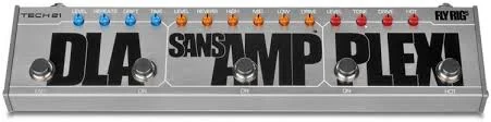

Bu arada @dthakankoca nın gösterdiği üründe gayet dikkatimi çekmişti. Özellikle ritchie kotzen signature olanı. Aletler güzel fakat o drive ve kabin tonunda sıkışıp kalınıyor biraz. Farklı drive kullanmak istenmiyorsa güzel fakat drive ı farklı almak kabinin şekillenmesiylede oluştuğu için ben ayrı kullanıp kendi ayarımı yapmayı tercih ediyorum.
