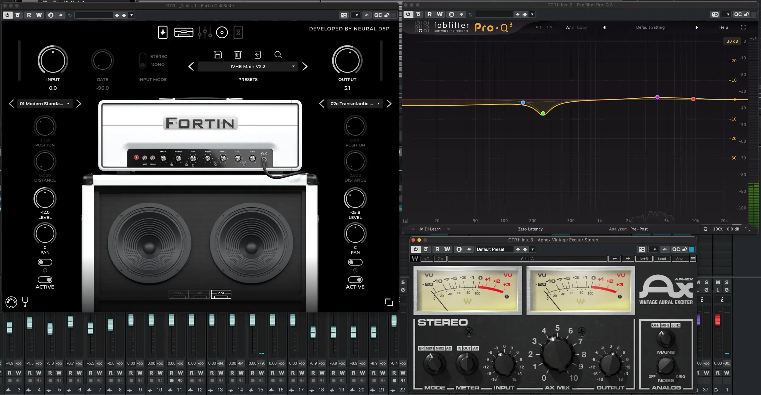

Exciter.
Ücretsiz bir Exciter yükledim ve denedim. Şimdiye kadar hiç aklıma gelmemişti: DAW'lar doğal olarak süper flat bir response'a sahip. Davulundan gitarına... Dümdüz. O yüzden bütün kayıtlar soğuk, presence'den yoksun duyuluyor. (Doğru mu?)
Exciter yerine başka bir yöntem kullandım. Şimdi bir nebze ilerleme kaydetmiş olduğumu umuyorum.
CabIR'lar neredeyse mix ready. Her zaman söylenir ya, tüm efektler zaten güzel olan tonu daha da zenginleştirmek için kullanılır. Ne olduklarını biliyordum ama hiç denememiştim. İnanılmaz bir yelpaze açıldı önümde.

Exciter aslında spektrumdaki boşlukları dolduruyor diyerek kabaca özetleyebilirim. Ancak çok bilinçli kullanılması gerekiyor çünkü fazlası kontrolsüz bir noktaya götürüyor.
DAW konusundaki yorum biraz karambole olmuş. DAW (Digital Audio Workstation) aslında sese etki eden bir unsur değil. Veya çalıştığınız masanın ağacı, yazdığınız yazıya ne kadar etki ederse o kadar etki ediyor diyeyim. Benim "ruhsuz ve çiğ" olarak nitelediğim bileşenler midi davul, amfi simülasyonu, midi bas gibi öğeler. Bu bileşenler "genişlik" olarak adlandırabileceğim kavramda yeterli değil. Hep bir dar duyulma, birbirine benzeme, oynadıkça bozulma, dinamikten yoksun olma durumu söz konusu. Son attığınız örnekte de aslında çok AJFA-vari bir ton duyuyorum ancak tüm vuruşlar çok tepede, sanki gitardaki herşey "127 velocity" ile vurulmuş gibi. Sürekli zirvede, "umph" olarak nitelenen alt bölgelerden çok yoksun ve bu noktaya destek atan güçlü bir basın yokluğunda biraz zayıf kalıyor bence.
