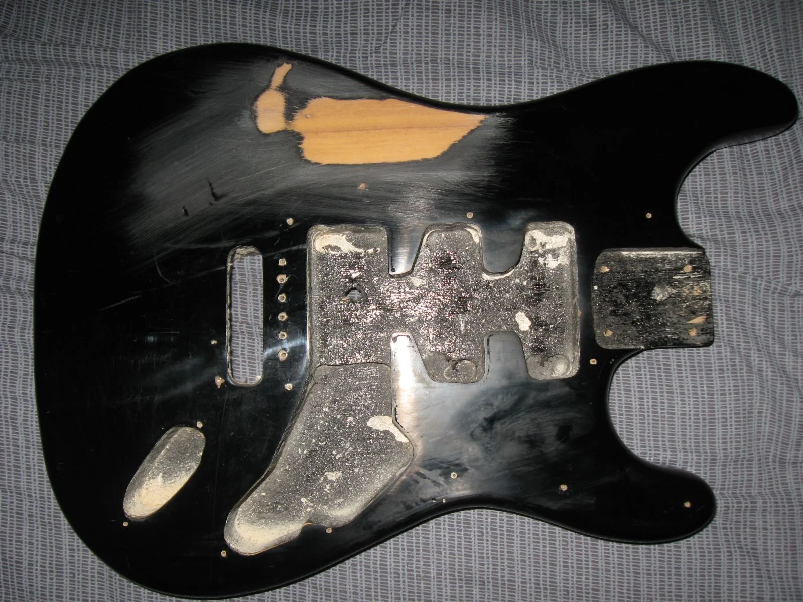

böyle bir calisma yapilmis mavi pickguard harici begendim sizce nasıl? benim sap rose bu arkadas mapple sapla da uğraşmış ben rosela ugrasmam hem

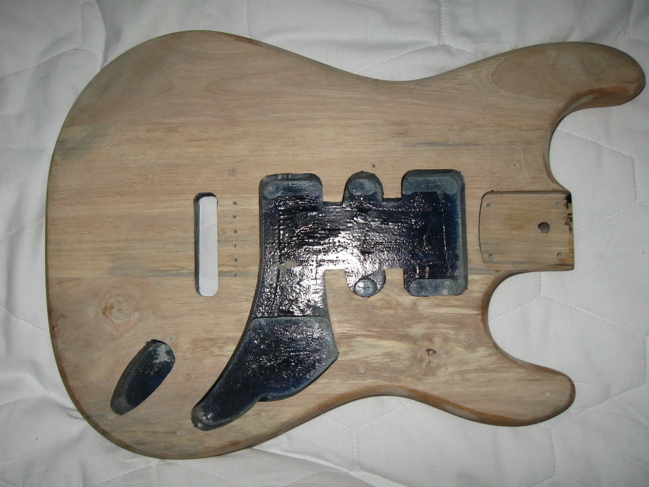

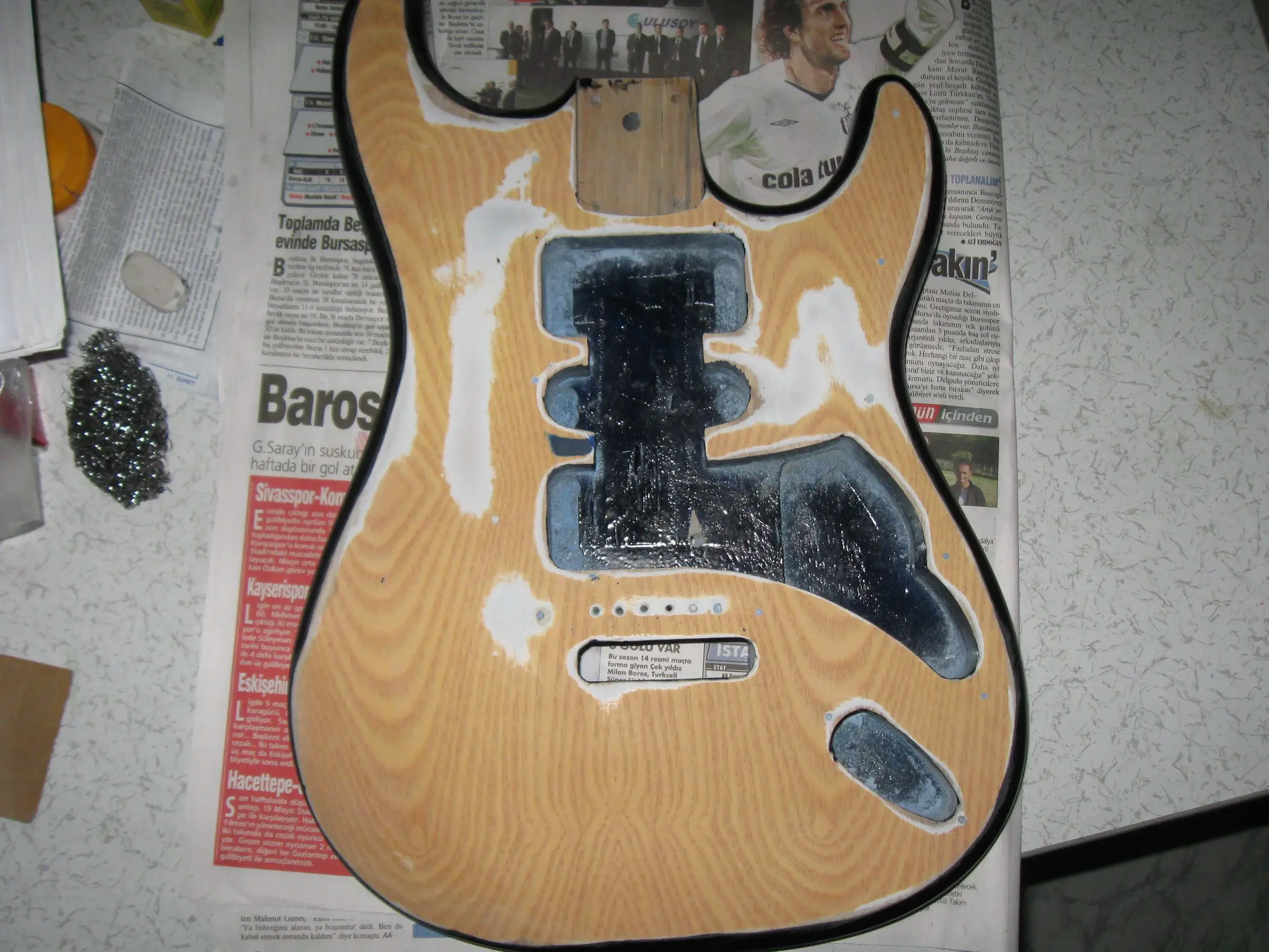

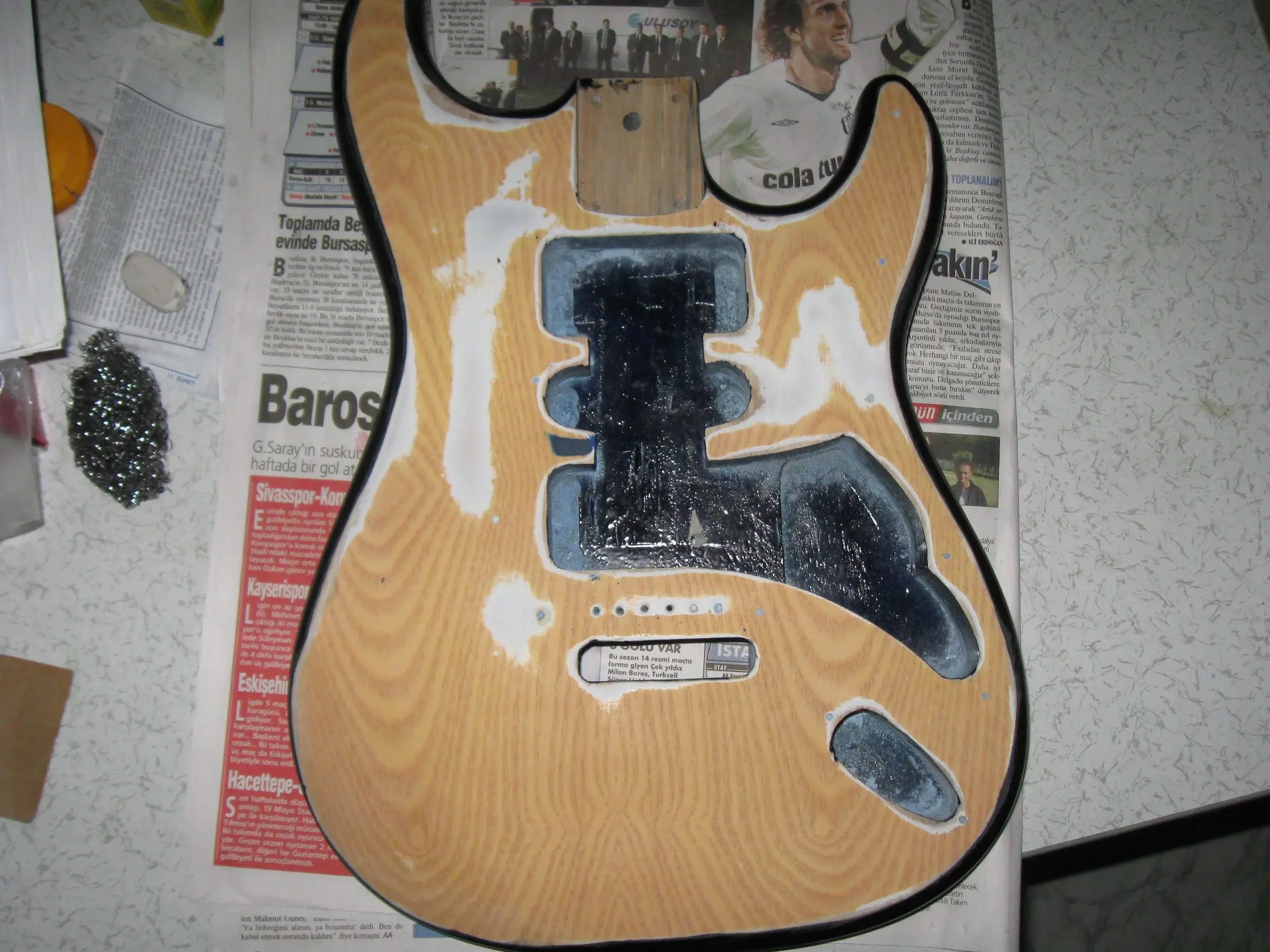

Yılllar önce T&T sisters gövdeyi bölgesel zımparalamışlığım var. Gövde acayip hafifti malzemesini anlayamadım. Bu arada T&T sisters hayatımda elime geçen en kötü gitardı. Yurtta çalmak için almıştım, çalınırsa üzülmem falan diye ama o kadar kötüydü ki ertesi gün parçalarına ayırıp sattım. Gövdeyi de forumdan birine vermiştim. Umarım sana aynı kalitede bir şey gelmemiştir. Gövdenin arşivimde kalan fotosunu ekliyorum :

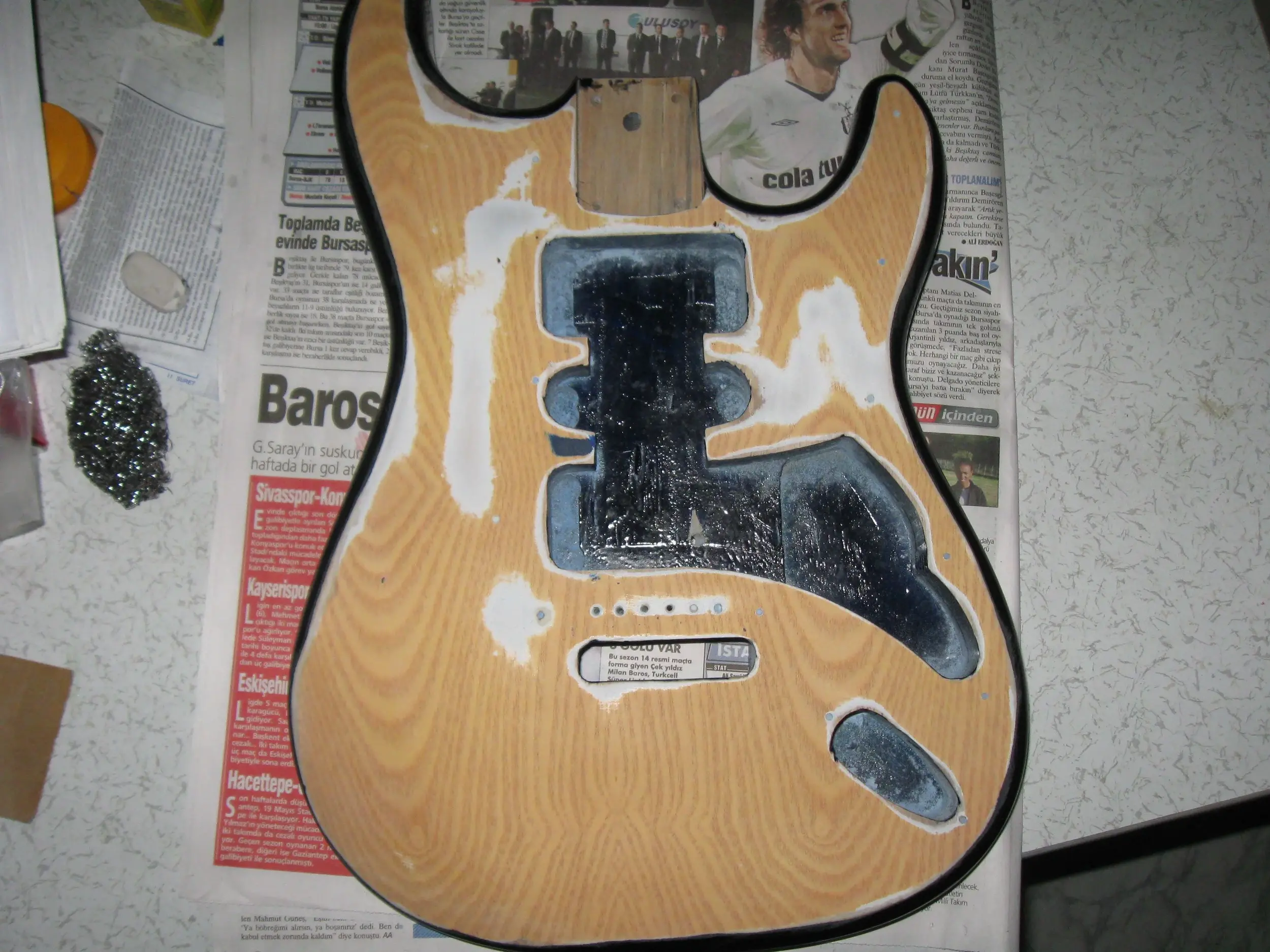

Poly finishi elle zımparalamak mümkün, o şekilde bir kaç gitarı zımparalamıştım. Mesela Manuel Raymond vardı elimde ona da bastım zımparayı altından çok kötü bir görüntü çıktı. Anladım ki sunburst arkasında görünen desen ağaç değil yapıştırılmış kaplama kağıdıymış 🙂 Bu gövde de forumdan birine gitmişti. Sende de böyle bir şey çıkmaz umarım.
158412 eklentisini görüntüle
158413 eklentisini görüntüle158414 eklentisini görüntüle

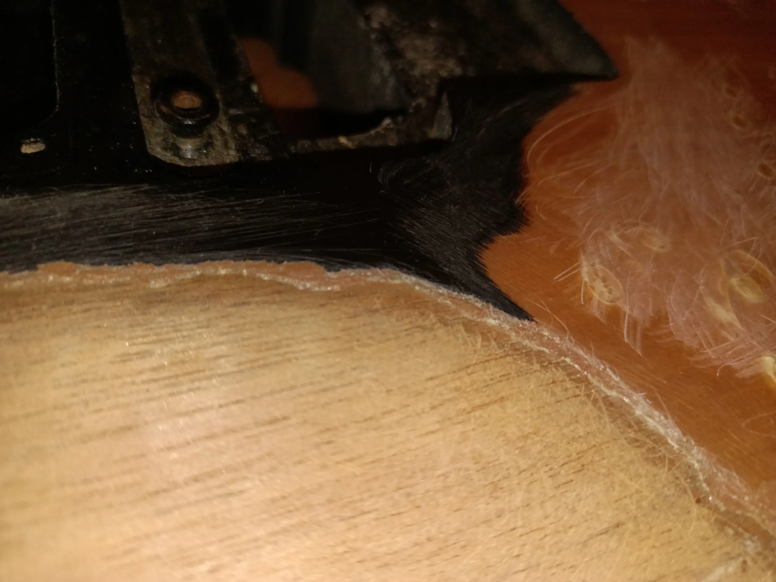

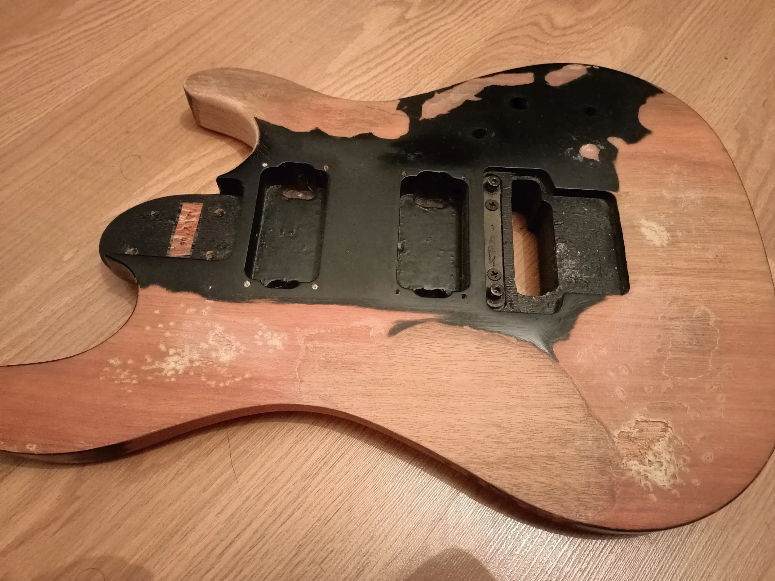

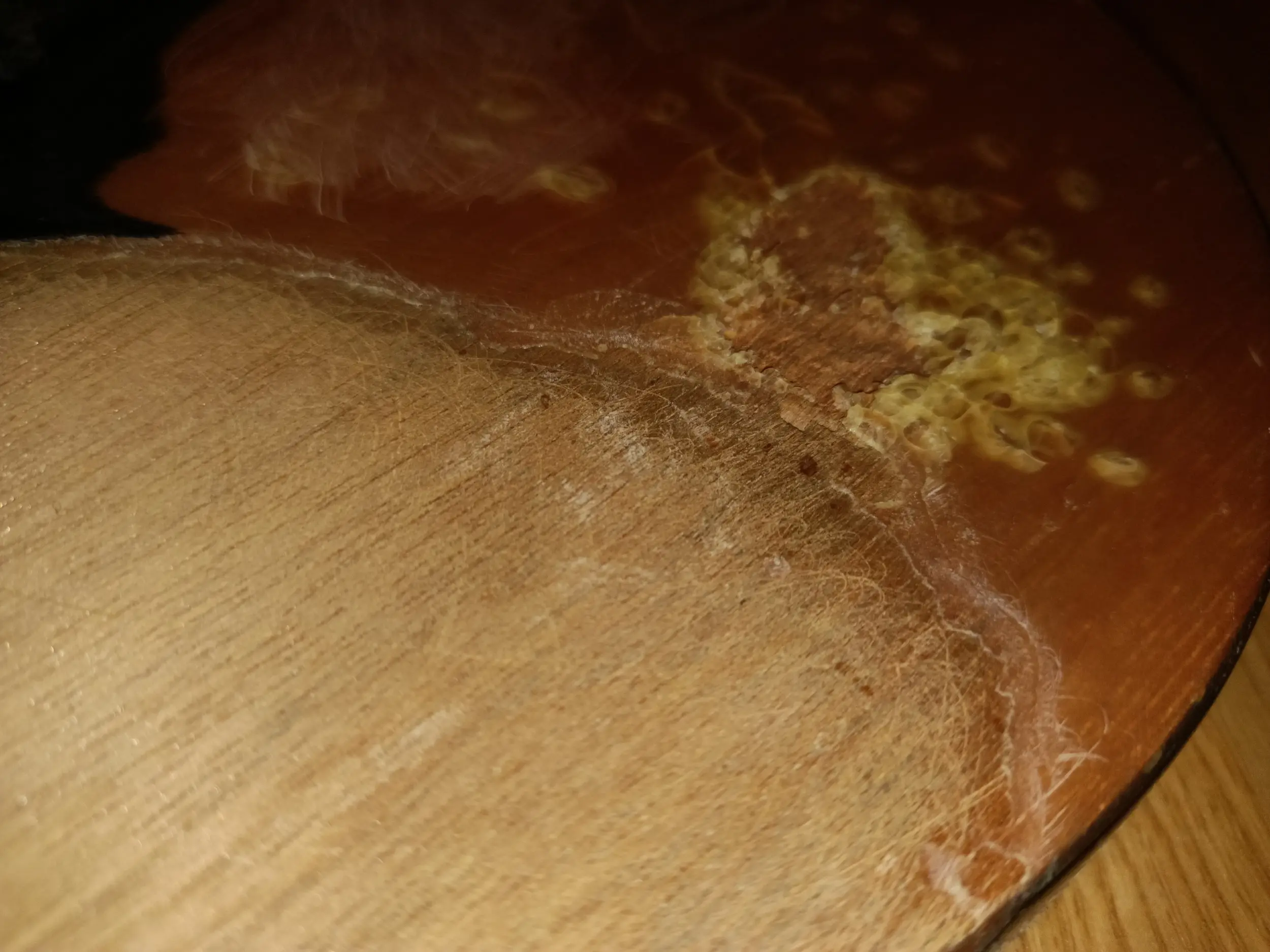

Biraz gec oldu ama ekledim resimleri. Gitarin ust kismini kendi elimle zimparaladim. Evet 180 ve daha kalin zimparayla kaziya kaziya cikartir bolca da kol kasi yaparsin. Geri kalan kisimda boya sokucu kullandim ama bu poliuretan oyle basa bela bir sey ki agacs zarar vermeyeyim saglikli sekilde cikarayim diyorsan bir kac kutu boya sokucu harcaman lazim.
ağacın kuflenmis gibi olan goruntusunu nasil yaptınız boya sokucu ile mi
