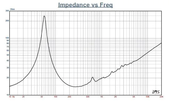

Önce kısa ön bilgi: Hoparlörlerin empedansı frekansa göre değişiklik gösterir. Örneğin aşağıda G12H(55)'in empedans eğrisi var. Rezonans frekans olan 55hz civarında bir peak ve sonrasında da frekansa göre sürekli bir artış görülebiliyor (Ayrıca özellikle rezonans frekans kabine göre de değişiklik gösterecek). Lambalı amplifikatörler kabinle etkileşim halinde çalışıyorlar ve empedansın arttığı bölgelerde "gain" artacak.
Load box'ları da ikiye ayıralım:
Rezistif-> Tüm frekanslar için amplifikatörün gördüğü empedans (Örneğin 16 ohm) sabit. Örnek olarak Mesa Cab clone'ı verelim.
Reaktif-> Frekansa göre empedans değişecek ve hoparlörün (kabinin) empedansını gerçeğe daha uygun şekilde verecek. Burada da (özellikle büyük bobin ve kondansatörlerin masraflı olmasından dolayı) bir çok üreticinin rezonans frekasındaki empedans artışıyla uğraşmadıklarını görüyoruz. Mesela Torpedo Captor'da rezonans frekansını simüle edecek herhangi bir şey yok, ama Suhr Reactive Load'da var.
Şahsen rezonans frekanstaki empedans artışına çok fazla önem vermiyorum ama sonraki düzenli artış tonda çok etkili ve daha çok tiz ile telafi edebileceğiniz bir şey de değil. (IR'lar amplifikatörünüzün gördüğü empedans değişimini simüle etmiyor.)

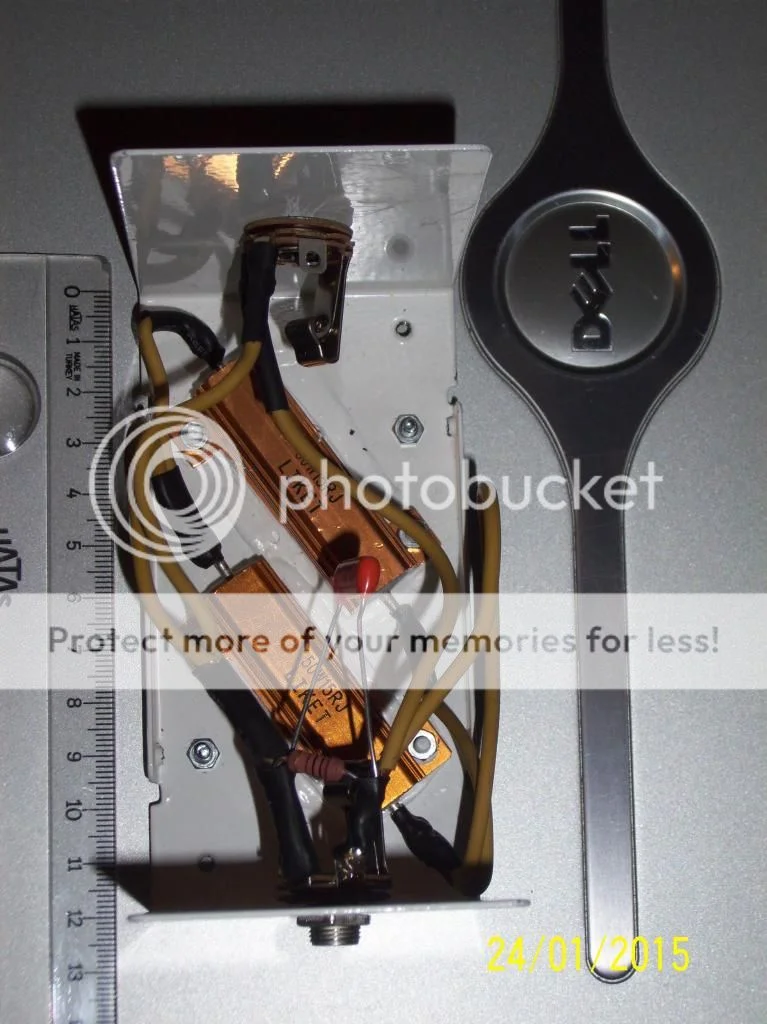

Bugün kaydettim bunları, H&K red box ve lambalı amfi kullanarak, "silent" bir şekilde... Detaylar aşağıda.
Arkadaşların da bahsettiği gibi, lambalı bir amfinin güç katının karşısında yük olması lazımdır. Bir otomobilin dört tekerini yerden kesip gaza basarsanız, motoru patlatırsınız, aynı prensip...
H&K sadece elektronik devre zihniyeti ile çalışan (temelde highpass lowpass denen unsurularla tasarlanmış olan) bir eq aygıtıdır. Kabinin mikrofonlanmışı gibi sesin gelmesini sağlar. Line seviyesinde giriş ister ve size yine o seviyede bir çıkış verir. Onu ses kartına girip üzerine compressor eq delay vs. koyup çok güzel kayıt alırsınız. Ona lambalı amfinin speaker çıkışını bağlarsanız (ve alakalı çıkışını da bir kabine veya loadboxa yollamazsanız) aleti yakarsınız.
Bu işte Loadbox. Resistive. Mesa Cab klone da misal öyle... Ideal değil, ama acaip iş görür.
Üstteki kayıtlarda yaptığım şu: 22W'lık 2 JJ6v6 amfiden speaker out alıyorum ve bunu H&K'nin girişine bağlıyorum ve bir diğer girişine de bu yukarıda fotoğrafı olan kendi yaptığım LoadBox'u bağlıyorum. Tabi kablolar speaker kablosu. H&K'dan çıkış alıp, bunu ses kartına yolluyorum ve oradan işte eq comp vs. keyfe keder...
Bu loadbox içinde 100W gücünde 8Ohm direnç var (2 adet 50W ve 16Ohm direnci paralel bağlayarak yaptım). Karaköy Abet Handa var bu dirençlerden, Banzaiden ucuza gelir. Liket marka... 100Wlıkları da var ama ben ebat olarak 50W severim. Ben yaptığım yapıya bir de treble bleedli line seviyesinde çıkış da koydum ki oradan çıkış alıp direkt ses kartına (HK olmadan )gireyim diye, ve öyle yaparsam da o zaman ses kartı üzerinden IR vasıtası ile kabin sim yapmaktayım. Örnek:
Bunda setup aynı ama H&K yok... Ses kartından IR var.
Bir arkadaşın bahsettiği gibi bir kutu almanız ve bu dirençleri de ona monte etmeniz gerek. Isı macunu, silicon heat compound kullanın ısı transferi iyi olur. Ve dikkat edin, bu loadboxun üzeri çok ısınıyor, insanın elini su toplatacak kadar... en sıcak kaloriferden daha fazla.
