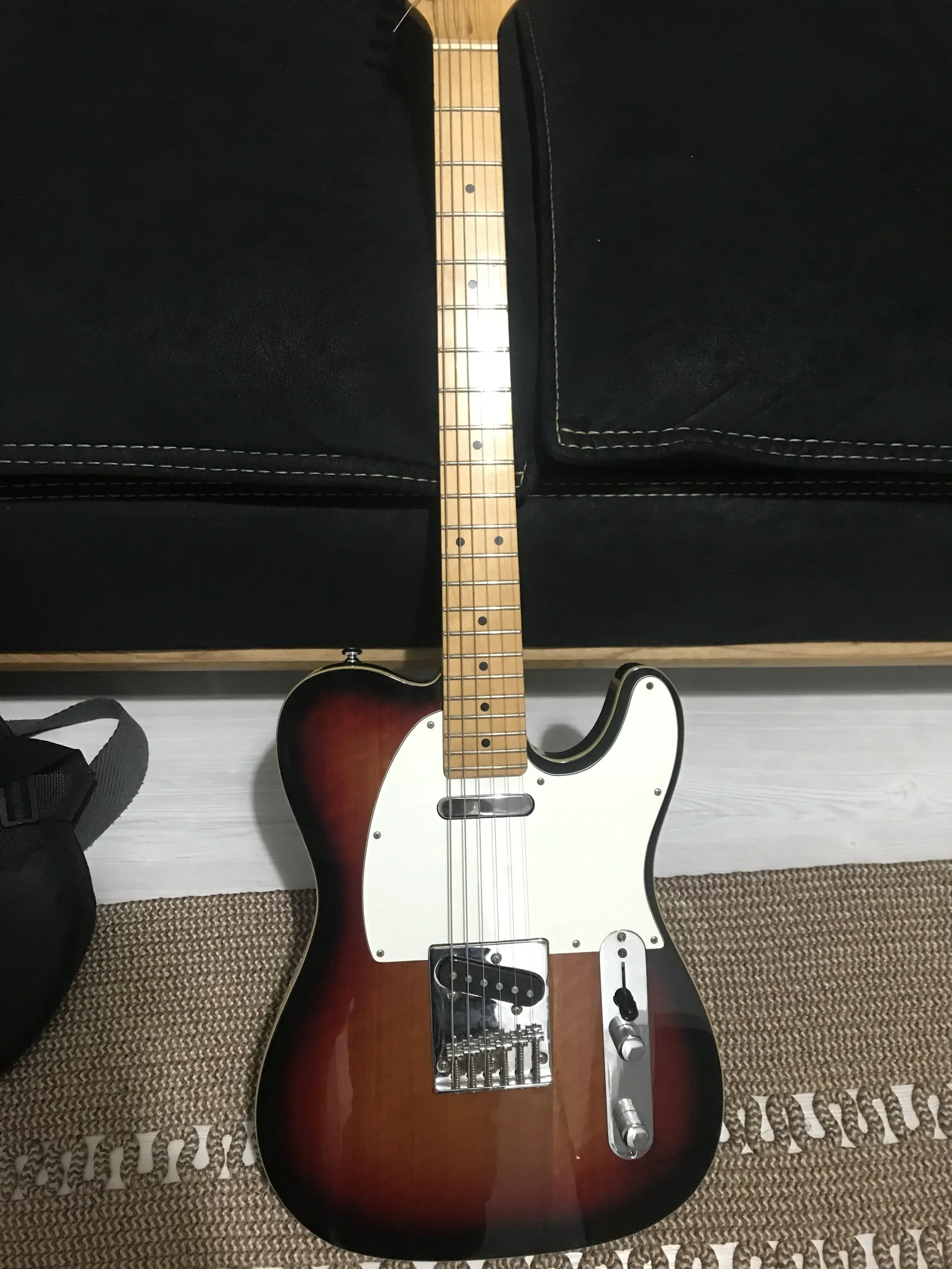

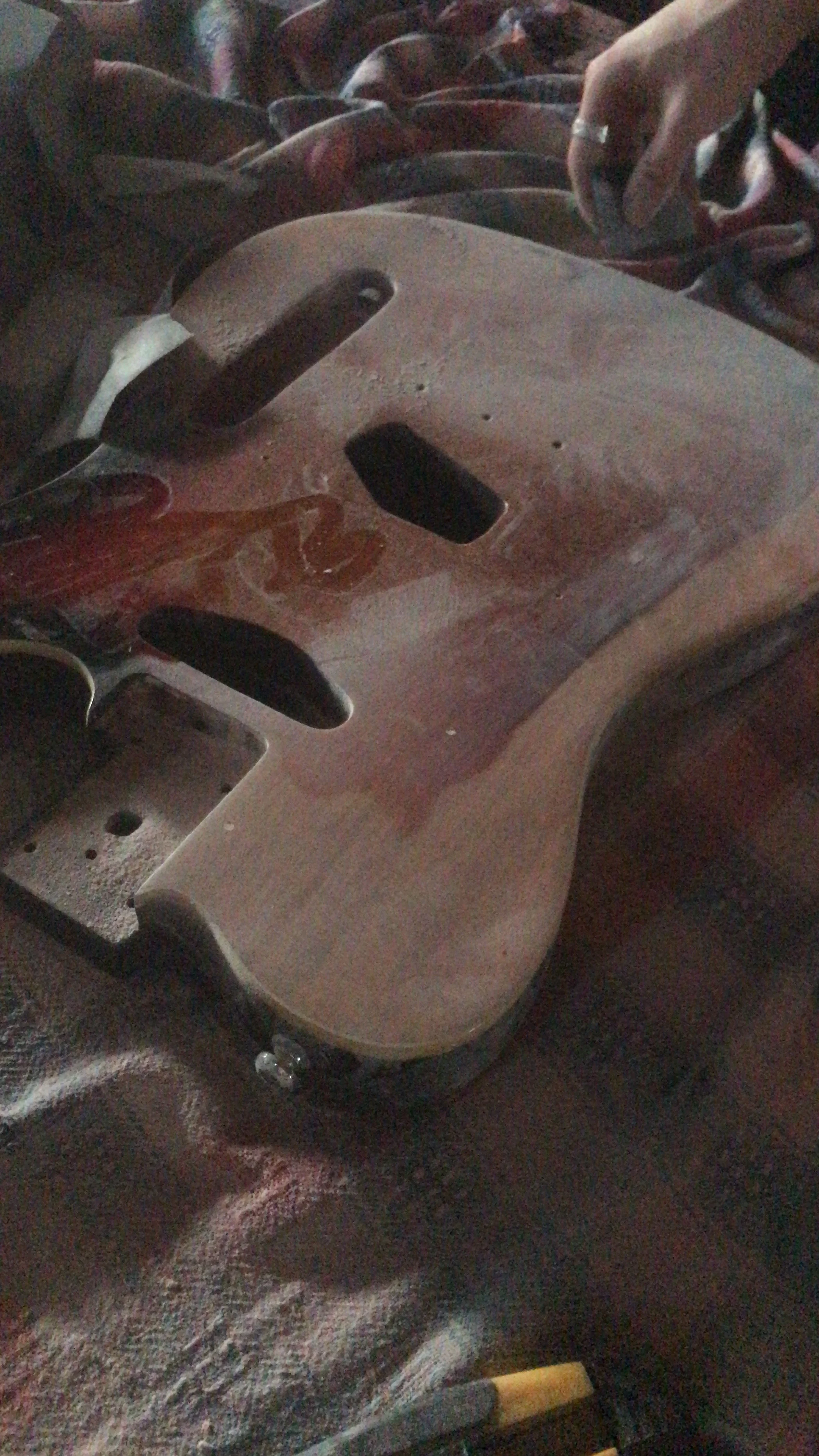

Merhabalar bende bir tele var slammer by hamer t5m modeli şu anda piyasada yok zaten bilinen bi marka değil ben bu gitara çok sevdiğim batu abinin tele reliğini yapıcam gitarım ash gövdeli sorum şu butterscoth blonde rengini nasıl veya nerede elde ederim relic tarafında ise gerekli her malzemem var atölye sağolsun boyayı nasıl hafif çatlamış hale sokabilirim veya relic hale getirdikten sonra üzerine cila yapılacakmı? Relic konusunda deneyimli kişiler tavsiyeleri varsa ekstra şeyler için yardımcı olurlarsa sevinirim

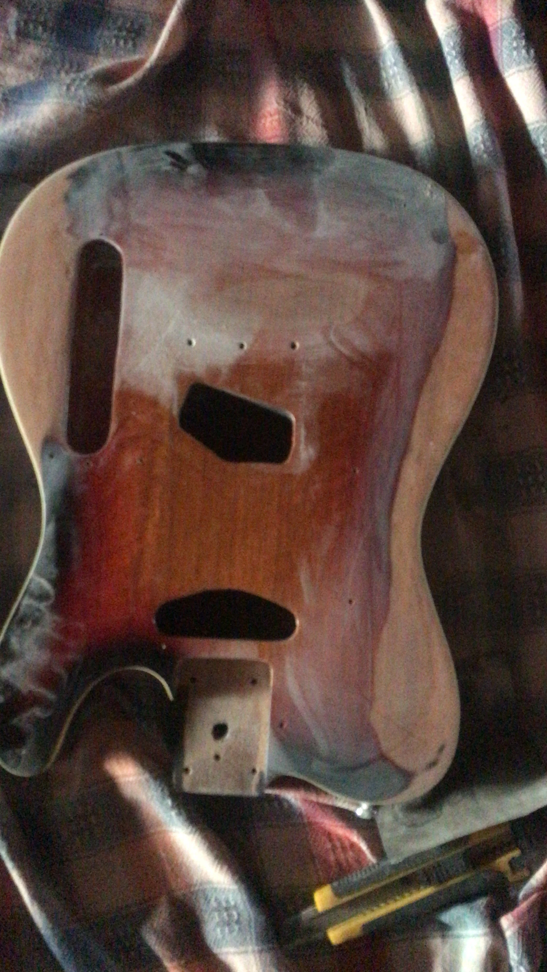

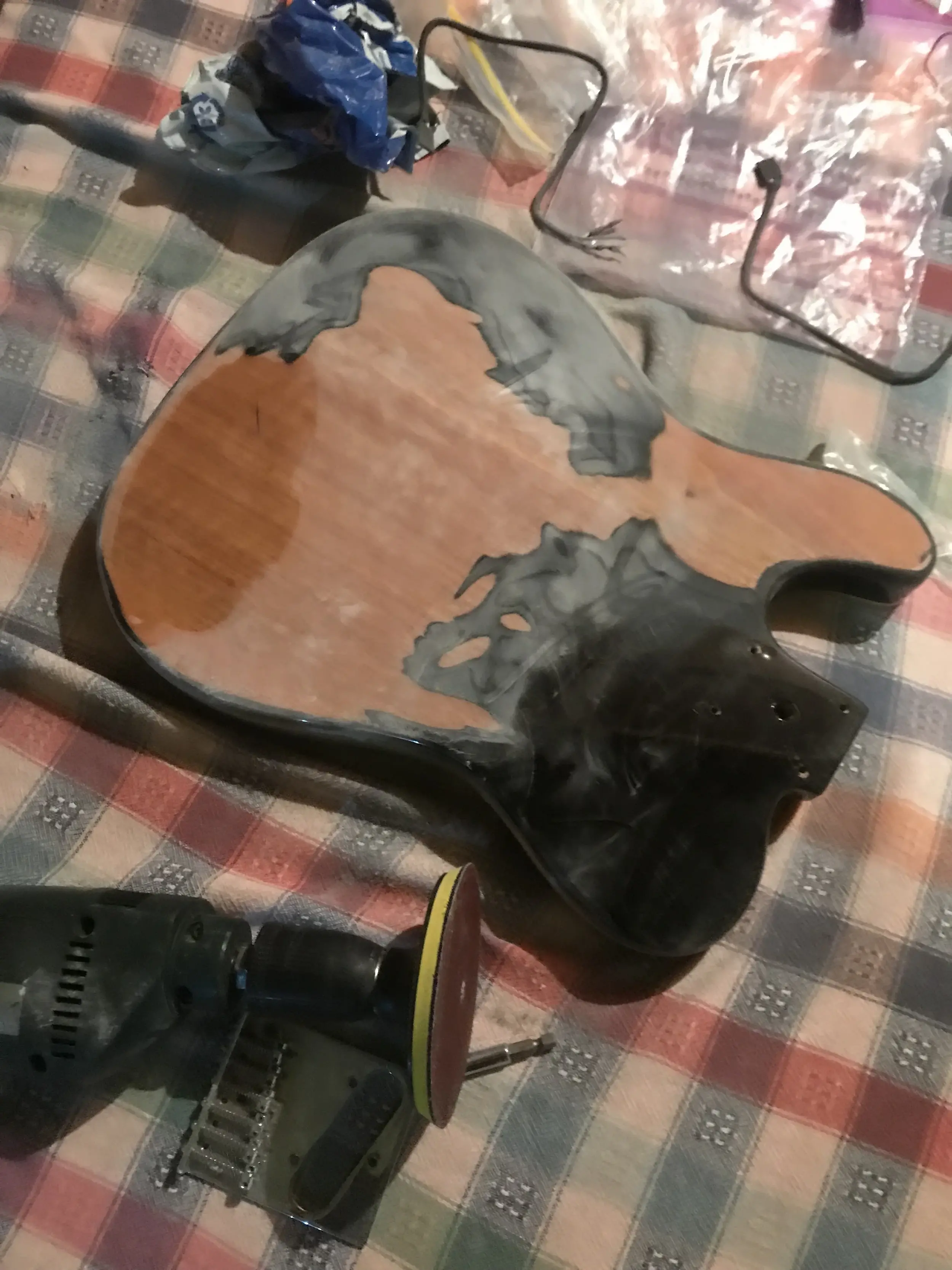

relic işlemine başladım burdan devam ettireceğim süreci paylaşıp bu işe girişmek isteyenlere bu süreçte yaşadığım problemler ve öğrendiğim şeylerden bilgilendirmek istiyorum

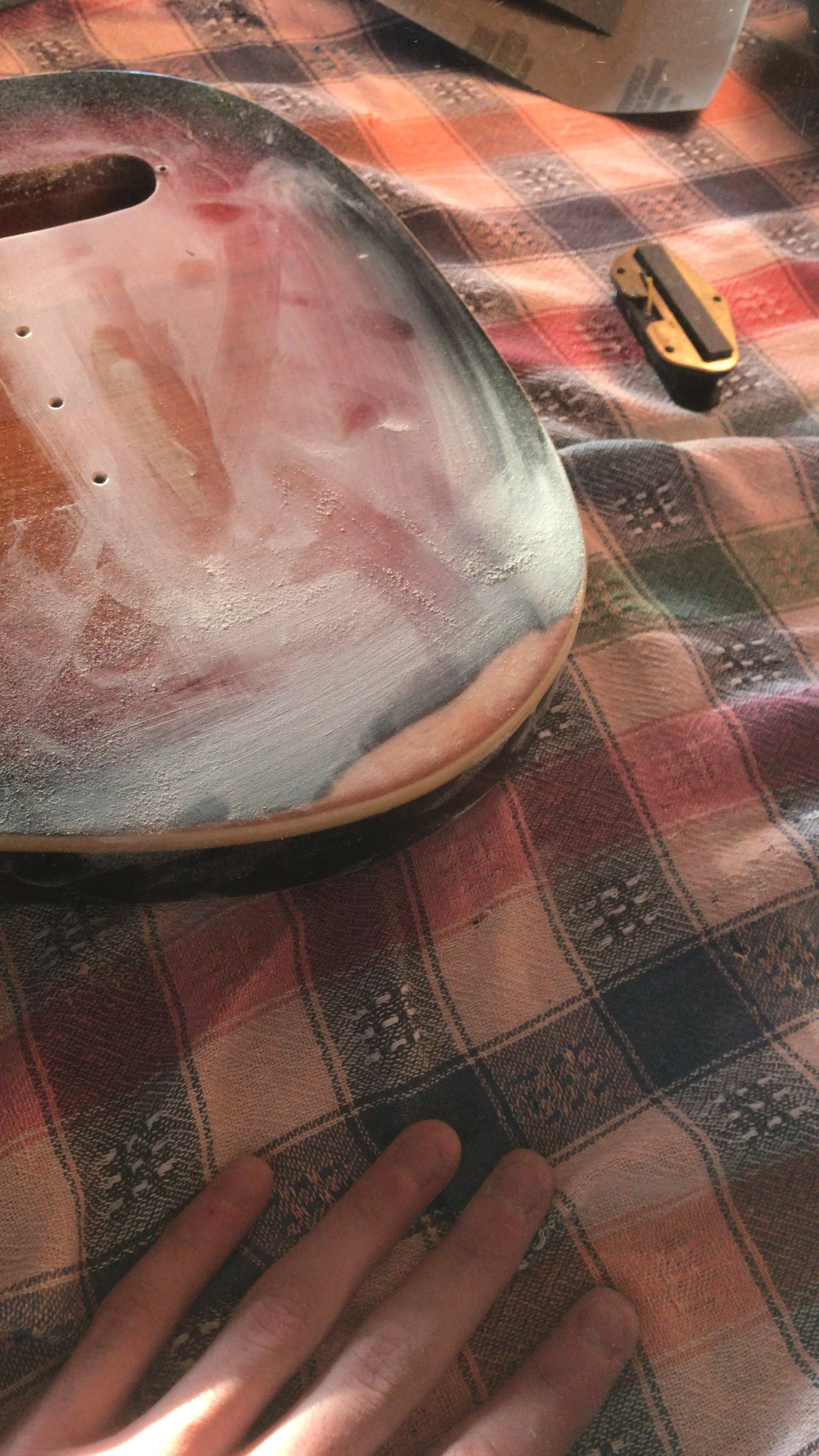

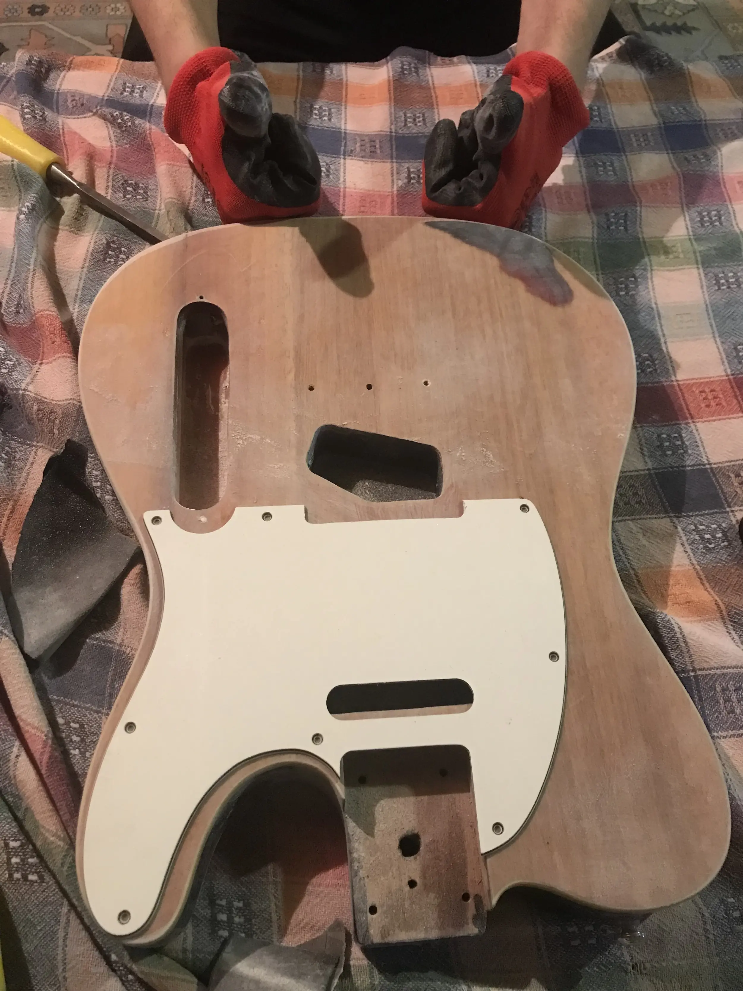

Şuanda 150lik 200lük şekilde arttırarak zımparayla gitarın ön yüzününün boyasını ve cilasını söktüm en son 1500 lük zımparayla hafif sulu zımpara ile devam edeceğim sulu zımpara yaparken gitarın ağacını sık sık siliyorum

Bu tür uygulamalar için filtreli solunum maskesi kullanılması lazım, siz sıradan bir maske bile takmamışsınız. Vernik/boya tozu ciğerleriniz ve gözleriniz için çok zararlıdır en azından açık ortamda yapın.
relic gitarlar için genellikle nitro namı diğer selülozik (oto) boya kullanılır. oto boyacılarında istediğiniz rengi yaptırabilirsiniz. tüpe doldurtmak daha kolay kullanmanızı sağlar.
eğer evde matkabınız varsa ve yapacağınız gitar shape i sallıtoeun les paul kasa gibi düzse koçtaşdan alacağınız matkap zımpara seti ile bizim çektiğimiz işkenceyi dikkatli olacak şekilde yaparsanız çekmezsiniz
    582.6 KB · Gösterim: 119
He tabi bununla sadece cila ve boya sökülüyor dikkatli yaparsanız yine ince zımpara işine elle girmeniz gerekli
en kolay yol, boya sökücüdür. özellikle polyester tabanlı boyaları kolaylıkla sökersiniz.
ikinci olarak sıcak hava tabancası ve spatula öneririm.
zımpara ile çalışmak hem zor hem de dikkat gerektirir. gereğinden fazla inceltebilirsiniz.
Çatlak görünüm için nitroselüloz boya gerekiyor. Nitroselüloz sıcak-soğuk görünce çatlar. Saç kurutma makinesiyle biraz ısıtıp sonra soğuk bir ortama koyma işlemi birkaç kez tekrar edildiği taktirde olacaktır diye tahmin ediyorum.
Nitroselüloz boyayı nerden elde edebilirim sanayiden bulabiliceğimi söylediler internet üzerinden alıcağım boya kaliteli olur mu ve boya üzerine cila yine atılacakmı yoksa nitroselüloz boya içerisinde galiba sertleştirici bir sıvı var o yeterli olur mu ?
