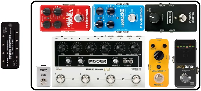

Dönem dönem kendi kullandığım veya arkadaşlarım için plan yaptığımız örneklerin görsellerini de ekleyeyim.

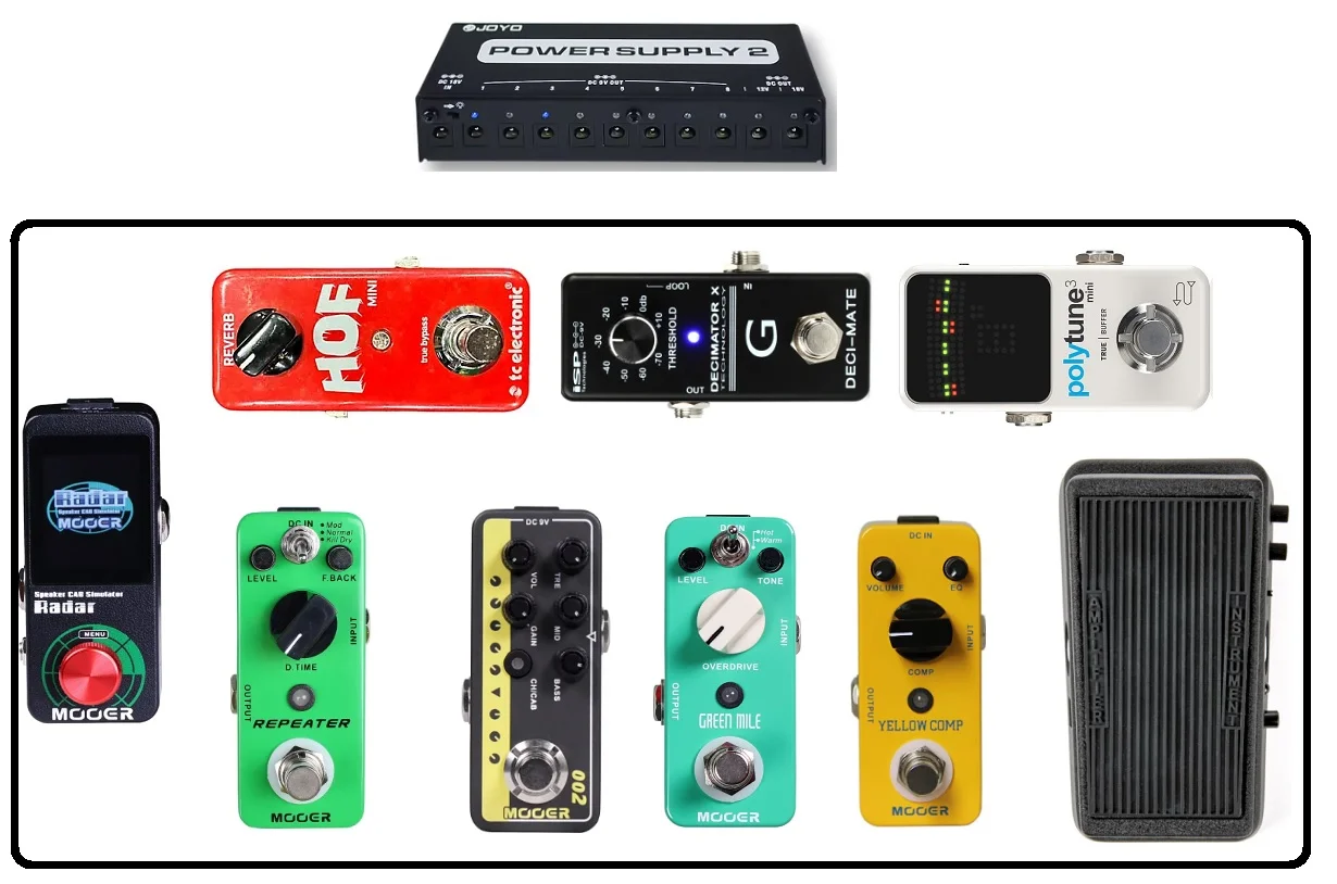

Sahnede ne kadar çeşitli ve geniş kapsamlı drive kullanıyorsun @patlakkulak hocam bilmiyorum ama şöyle aşağıdaki gibi bir setup da düşünebilirsin ucuz ve hafif. Mooer Preamp iki kanallı, clean ve drive olarak çalışabiliyor.
Çok fazla drive pedalı gerekmiyorsa aşağıdaki gibi mooer'in 002 (UK Gold 900 - Marshall Tip) preamp pedalını clean/drive olarak iki kanallı (aynı butona bas/çek kanal değişiyor, ışık rengi de değişiyor) kullanıp boost için de mooer'in green mile (screamer klonu) pedalı ile gayet hafif ve yeterli bir sistem kurulabilir diye düşünüyorum.
NOT: Reverb (TC HOF mini) , noise-gate (ISP Decimator X G), tuner (TC electronic polytune herhangi biri) ve wah (crybaby cbm535q mini) konusunda mooer vb. ürünlere hala ısınamadım ancak amp, cab, drive, comp. ve delay olarak hayet güzel iş görüyorlar.
Hem belkide konu sahibi @patlakkulak daha basit bir setup da düşünebilir. Örneğin zaten manyetiklerim gürültülü değil noise-gate'e gerek yok, klipsli tuner kullanıyorum tuner'a gerek yok, compressor kullanmıyorum/hoşlanmıyorum gerek yok gibi açıklamalarla setup'ı daha bile küçültebilir.
