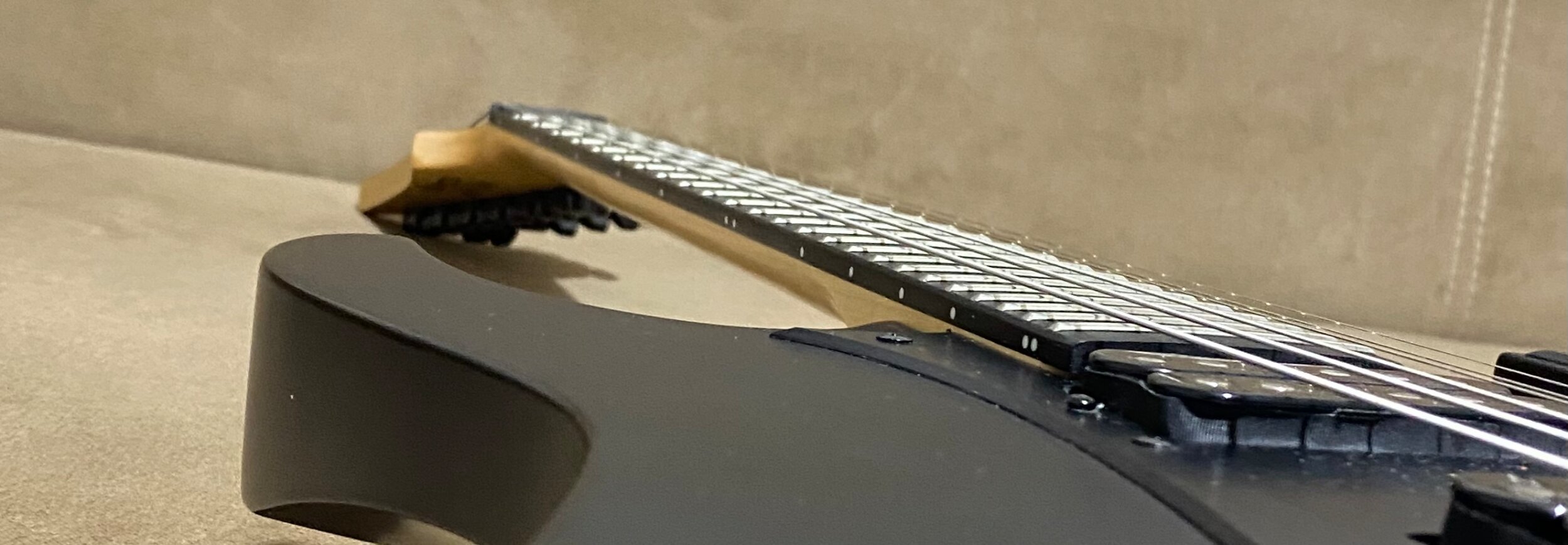

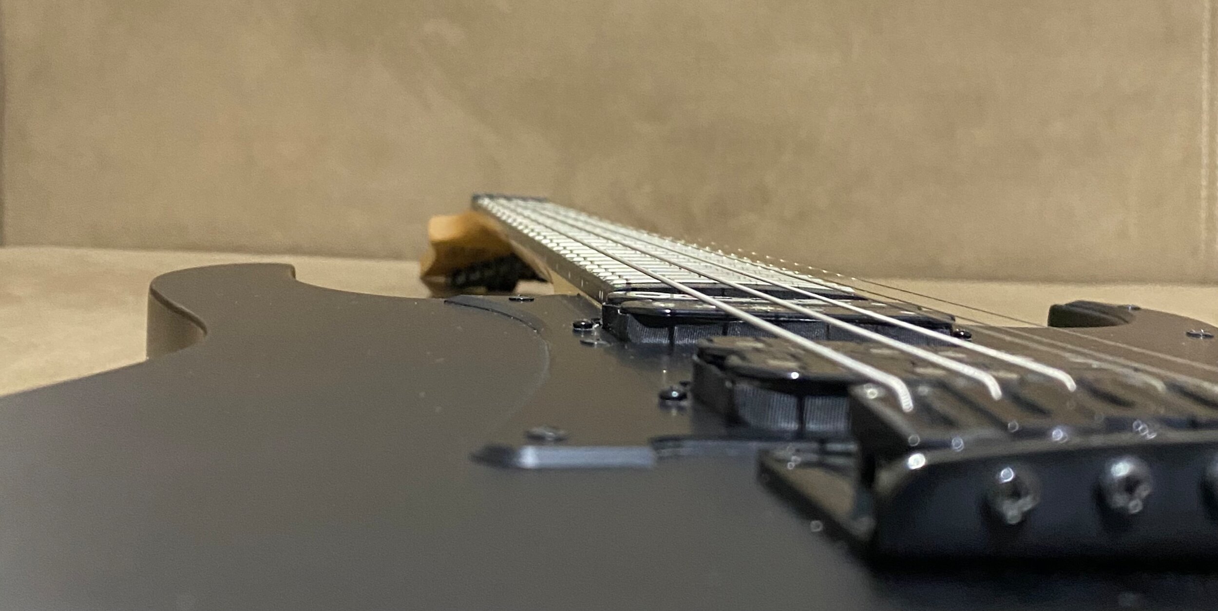

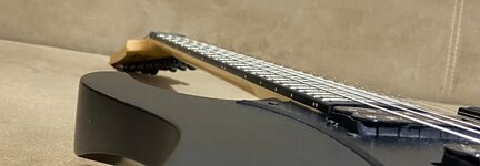

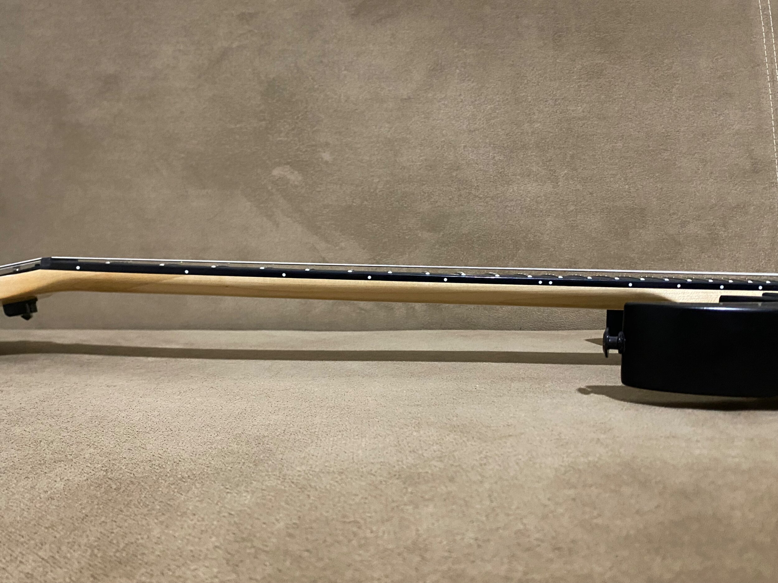

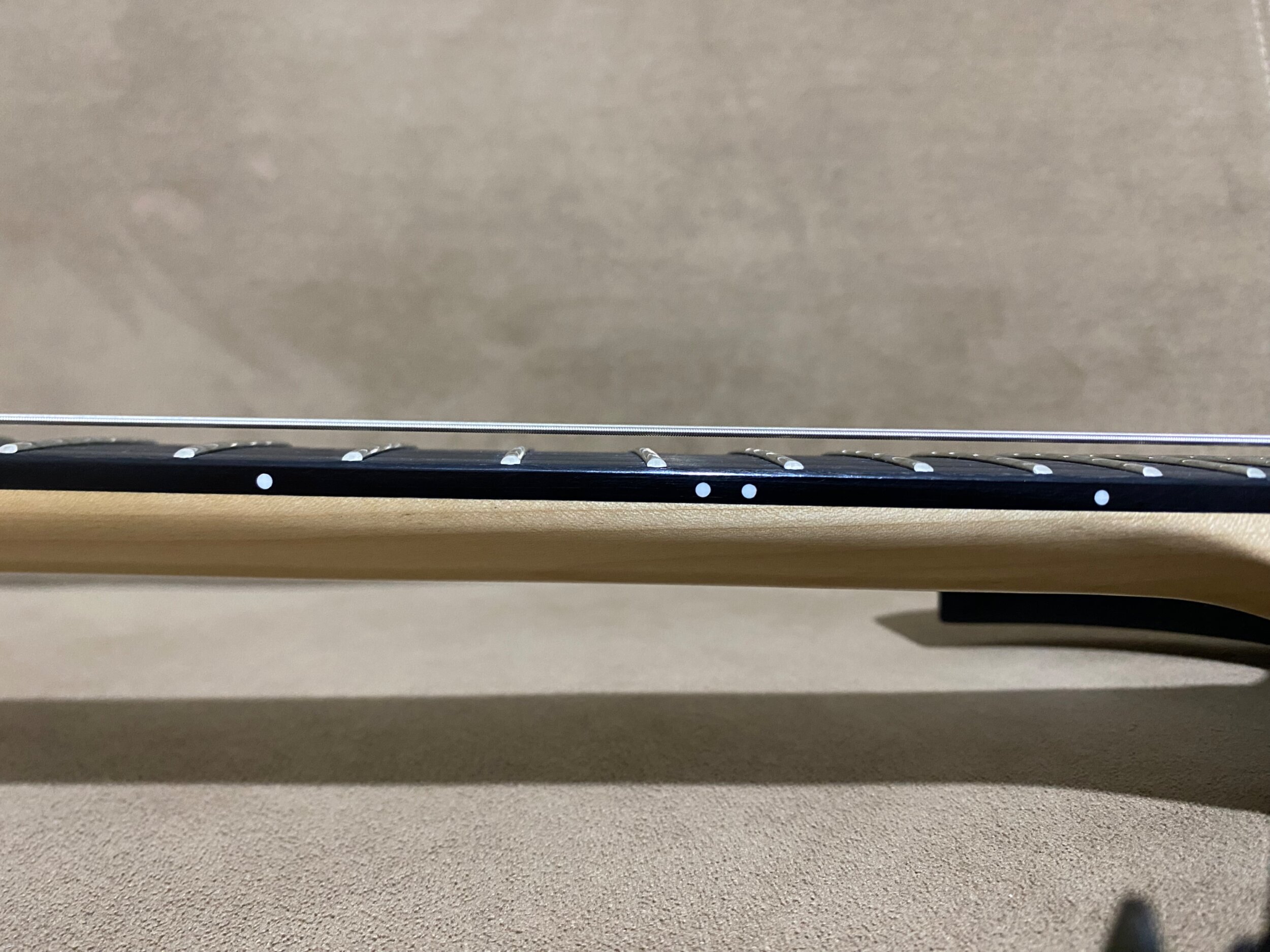

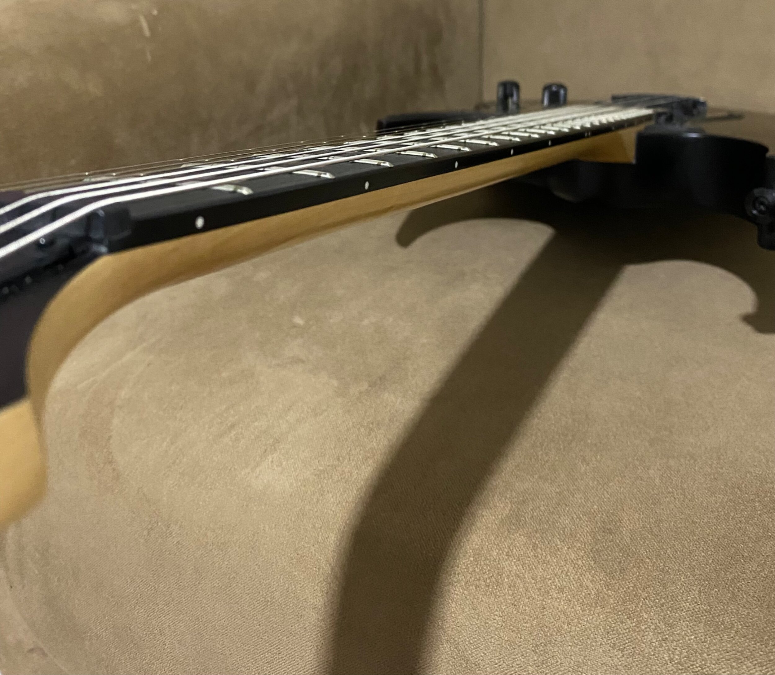

Selamlar, gitarımın sap ayarı ve tel yüksekliğinin ayara ihtiyacı olup olmadığını bilmiyorum. Özellikle kalın Mi teli başta olmak üzere kalın tellerde cızlama problemi yaşıyorum; bu durum bazı teller için orta perdelerde de geçerli. Pena vuruşumu hafiflettiğimde cızırtı kesiliyor ancak vuruş sertliğimi biraz artırmak istediğimde sorun tekrar başlıyor. Yüklediğim fotoğraflara göre bu durumun sap ayarıyla bir ilgisi olabilir mi?

Tek tek her perdeyi çaldığınızda sadece orta perdelerde cızırtı oluyorsa evet sap ayarının yapılması gerekir. Teller de fazla yüksek ama öncelikle sap ayarı yapılmalı sonra köprü ayarı yapılarak teller indirilmeli.
Sap ayarı başlarda zor bir işlemdir ve yanlış yapıldığında sapı kırık olarak elinize almanıza sebep olabilir Bu yüzden bilen birine danışmakta fayda var.

Kış-Yaz geçişlerinde bazen dramatik olmayan ayar değişimleri olabilir bu normal bir durum. Ancak resimlerden gördüğüm telleriniz aşırı yüksek, eğer buzzing oluyor diye siz yükseltmediyseniz alırken düzgün ayarlanarak teslim edilmemiş demektir. Gitarınıza önce bir sap ayarı ,sonra da köprü, action ve entonasyon ayarlarının yapılması lazım. Bu şekilde çalmak çok zorlar sizi, bir luthiere götürmenizde fayda var.

Sap ayarı bariz bozuk, sap dış bükey olmuş. Önce telleri gevşetin sonra truss rodu saat yönünün tersine çevirerek sap ayarını yapmaya çalışın. tel yüksekliği de makul seviyeye kadar inecektir. Bu işlemi yavaş yavaş yapın ve truss rodu her çeyrek tur çevirdiğinizde durumu kontrol edin.
