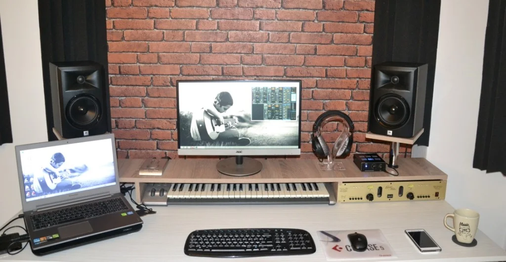

Deneme için kullandığım set up ve sinyal zinciri:
Lenovo z500-PC > RME Babyface-Ses Kartı > Belkin 3.5mm to RCA Kablo > SE-3 > Beyerdynamic DT770 Pro (80 Ohm) - Kulaklık şeklindedir. Öncelikle test ortamından görüntüler paylaşmak istiyorum.

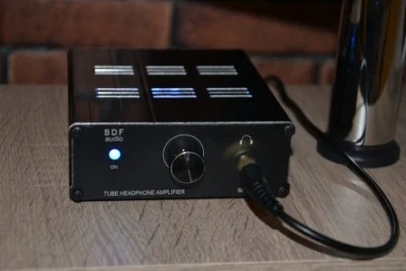

SE-3 Amfilikatör hakkında kısaca teknik bilgiler:
Çalışma voltajı: 18V
Çıkış gücü : 800mW
Lamba Tipi - Modeli: 3A5 - RCA(USA)
Input konnektör: Right-Left RCA Toslink
Output konnektör: 6.3mm trs jack
Genel İzlenim:

Mikrofonik etki belirgin. Yani amfinin dış kasanına dokunuşlarınız metal tınlaması olarak doğrudan kulaklığa geliyor. Öyle ki lamba ısınırken metalin genleşme tınısı bile duyuluyor, ilk ısınma esnasında buna eşlik eden lamba gürültüsü de hafiften hissediliyor; ama hem lambanın hem de kasa sıcaklığının ideal çalışma seviyesine ulaşıp sabitlenmesi ile bu istenmeyen tınılar tamamen ortadan kalkıyor. Ahmet beyle görüştüğümüzde bu hassasiyetin, vintage tasarımlı hifi-lambalı amfilerde genel bir özellik olduğunu belirtti, ki ısındıktan sonra gayet sessiz çalışıyor.
Kasa yapısından bahsetmişken komple aliminyum şık bir dizayna sahip ve sayede aşırı ısınmanın önüne geçerken, devre içerisindeki komponentlerin kasaya temas halinde olmasıyla da sanırım bu devrelerin ısılarını dış kasaya aktararak zarar görmesini engellemek amaçlanmış.
