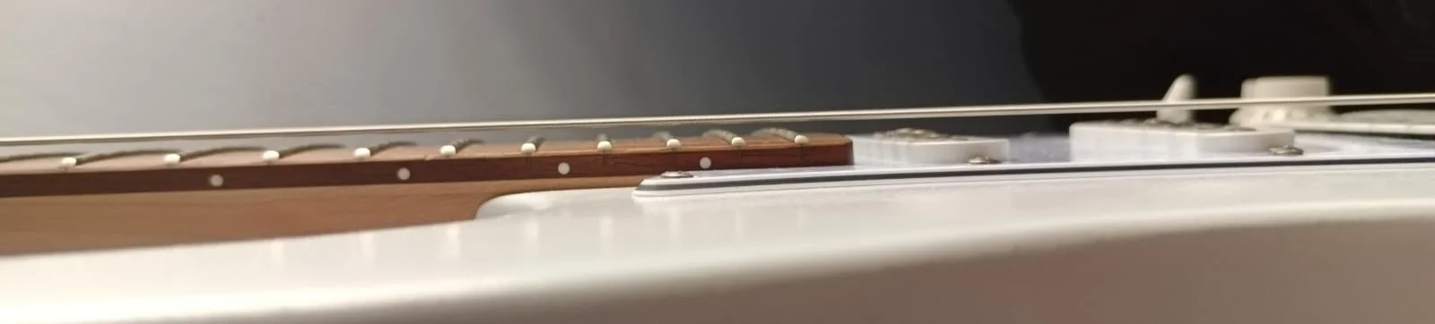

Selam arkadaşlar yardım lazım entonasyon sorunu yaşıyorum 4 telin entonasyon sorununu çözdüm ama re ve la teli beni deli etti yaklaşık 12 saattir uğraşıyorum. lütfen bana çok basit bir şekilde hangi telin vidasını sıkmalıyım hangisini gevşetmeliyim söyler misiniz. nasıl yapılacağını biliyorum ama ne tarafa yapılacağını bilmiyorum
Bunu telefonda ki tuner ile yapmak biraz sıkıntı gerçek bir tuner kullanmak daha doğru olur bir de tel eskiyse entonasyon yapmanın pek bir anlamı yok fotoğrafta baya paslanmış gözüküyor bence yeni bir takım tel takıp öyle entonasyon ayarı yapmak daha iyi gibi olur ayrıca tellerin yüksekliği nasıl?
teller 3 günlük ernie ball 11-48. Diğer 4 telin entonasyonunu telefonla yaptım ama asla o 2 teli yapamıyorum. tel yüksekliğinin nasıl olduğu hakkında fikrim yok, şuan sadece kalın mi az cızırtı yapıyor onun dışında bir sorun hissetmediğimden dokunmadım. Yardımcı olursan çok mutlu olurum.

Yani böyle bakınca teller yüksek gibi geldi bir kumpasla falan ölçmek lazım bir de gitarı bir luthiere götürsen güzel olur cızırtı falan varsa perdeyle alakalı da olabilir.
Entonasyon içinse tunerde notadan tiz veriyorsa vidayı sıkman gerekiyor diye biliyorum yani tel uzamalı, pes ise tam tersi.
