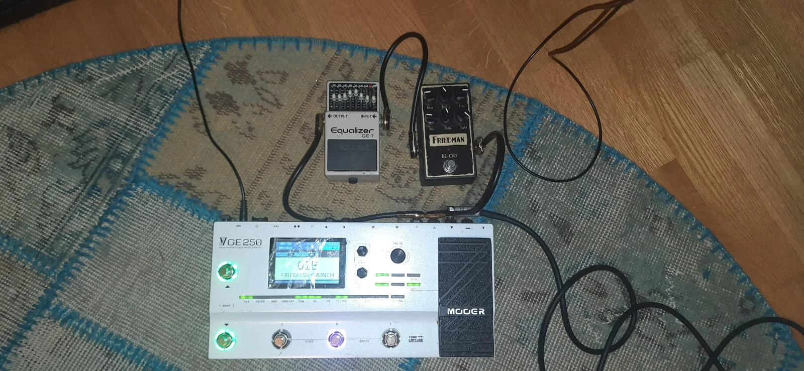

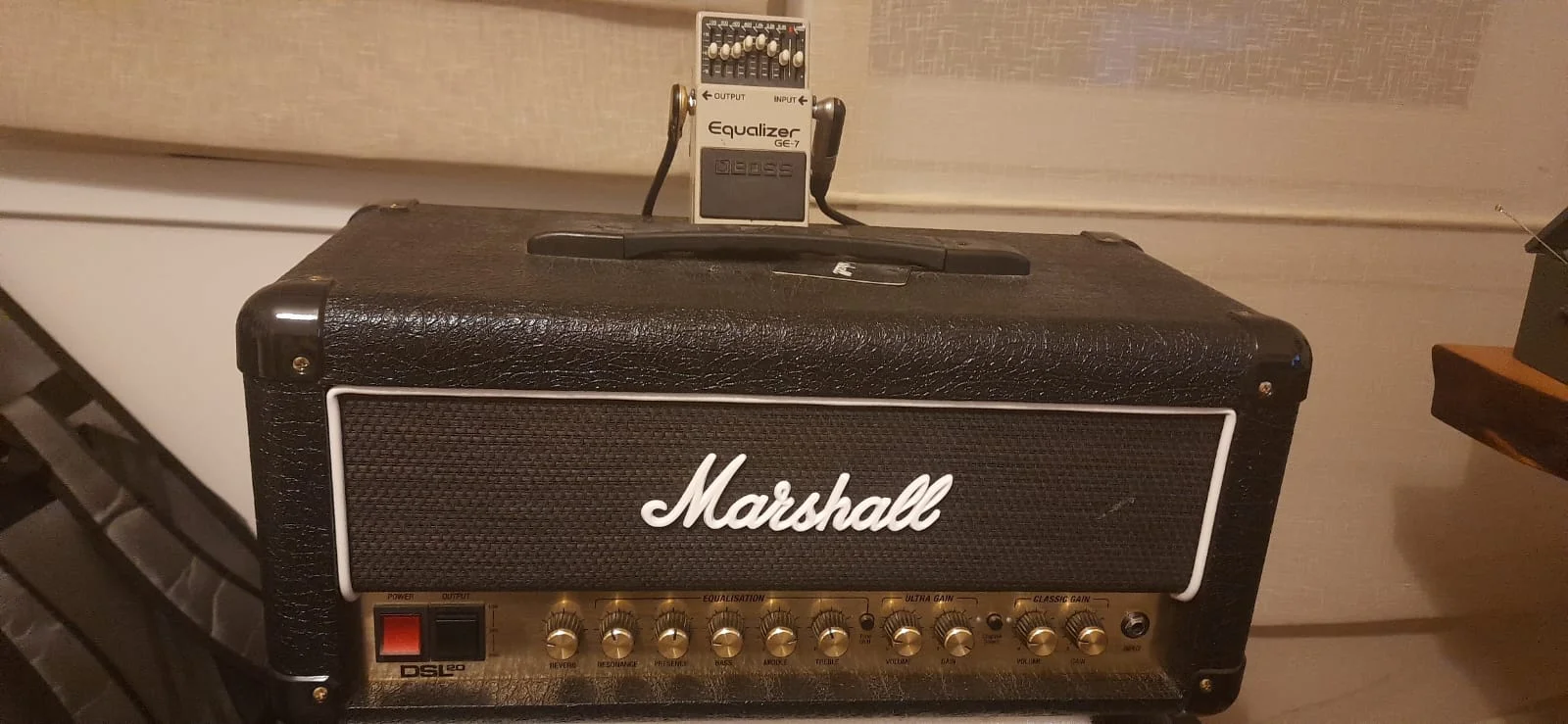

2.den bahsediyorsak, yani gitardan hemen sonra olmayan,
Anfide Basitçe bu şekilde FX loop'da , Prosesör veya pedal boardda yine drive'dan sonra
Anfi veya Drive Eqları detaylı olmadığı için tercih edilen frekansları öne çıkarmayı veya tercih edilmeyen frekansları traşlamayı tam yapamaz. Bu da zaten ton dediğimiz şeyin kendisidir. Ben Drive'ı analog bir aletten almayı seviyorum çünkü tele temas hissiyatını, bilek hareketimi (downpicking-alternate) analog alet daha iyi algılıyor veya ben öyle hissediyorum. Ama notaların ayrı ayrı temiz duyulması konusu... kesin net bilgi 🙂
Bir çok kişinin aksine ben EQlamada üzgün surat gibi midler yukarıda seviyorum. tizleri tıraşlıyorum. Bu tam göbekten gelen bir sound haline geliyor. palm mutingler, kalın tellerde tek notalı kromatik riffler daha iyi anlaşılır hale geliyor.
180947 eklentisini görüntüle
Anfide Basitçe bu şekilde FX loop'da , Prosesör veya pedal boardda yine drive'dan sonra 180948 eklentisini görüntüle
Aslında clean için ayrı drive için ayrı eq gibi oluyor. İnput kanalına sürdüğümüz hatta yer alan drivedan sonra gelen eq'nun amacı bir booster gibi mi yoksa drive ile birlikte sürekli aktif tutarak asıl drive tonunu belirleyen bir drive'ın eq'su gibi mi tercih ediyorsunuz ? FX looptaki eq'yu kafama tam oturtamadım hocam kusuruma bakmayın. FX loopta genelde kullandığımız pedallar modülasyon pedalları oluyor bunlara etkisi olması için koyduğunuzu düşünmüyorum, onun yerine preamp pedalı koyduğunuz durumda preamp için ekstra eq ayarı olsun diye mi koyuyorsunuz ?

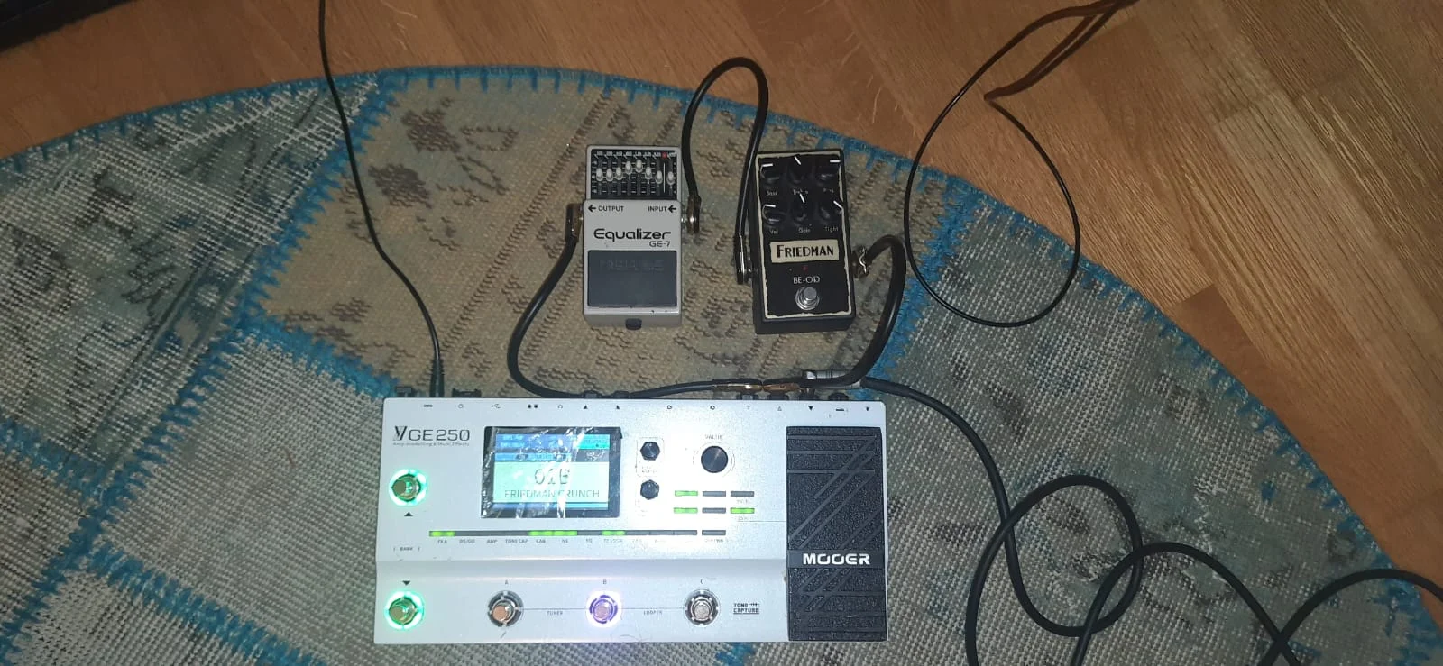

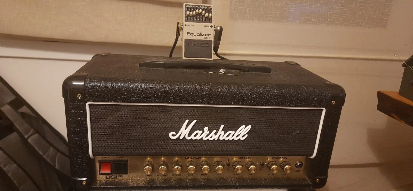

Bu arada resimlerle ve açıklayarak, göstererek harika bir anlatım yapmışsınız. Çok teşekkür ederim. 🙂 Sadece kafamda oturtamadığım yerler var onları üst kısımda belirttim. Bu arada yanlış anlamayın bilmediğim ve hiç bu şekilde denemediğim için oturtamadım ondan bilgi almak adına soruyorum size.
1- Birinci Eq Gitarın clean sinyalinin anfiye nasıl ulaşmasını istediğinizle ilgili bir durum. Doğrudur, akustik/clean tone olarak da kullanılabilir. Bass Mid karakterli bir gitarın (Gibson), high mid, tiz karakterli bir gitar gibi ( PRS- Fender) parlak, gevrek bir sinyal göndermesini sağlayabilirsiniz. Boss GE7 veya MXR 10 band gibi Volume/Gain opsiyonu olan EQ pedalıyla komple Boost da düşünülebilir ama Tube amp yoksa bence bu boost işi biraz gereksiz kaçar.
2- FX loopa koymamın nedeni Drive/Crunch edilmiş tona direkt etki etmesi ve bu tonda ince işçilik yapılabilmesi. Çünkü Anfi kendi karakterine ve imkanlarına göre sesi drive ediyor. Bu drive tonları gereksiz frekansların oluşmasına sebep olabiliyor. Evet EQ sürekli aktif duruyor.( clean tona geçişte kapatılabilir). FX Send'ten INPUT yapılmış EQ pedalının OUT'una diğer pedallar bağlanıp FX Return ile anfiye geri dönülür. Bunun dışında EQ konulacak başka bir opsiyon yok. Anfinin output'undan Kabine giden kablo arasına konulamaz (konulmamalı )
3-Ben Bu pedalı bir amaçla daha kullanıyorum. ''Attenuator''. Yani tüplü anfim 3. tıkta adam gibi ses vermeye başlıyor ama mahalleye de yayın başlıyor. Anfinin ses vermeye başladığı noktayı değiştirmeden, Eq pedalının üzerindeki volume düğmesini kısarak sesi medeniyet seviyesine indiriyorum. Böylelikle anfi drive karakterinde bir değişme olmuyor.
