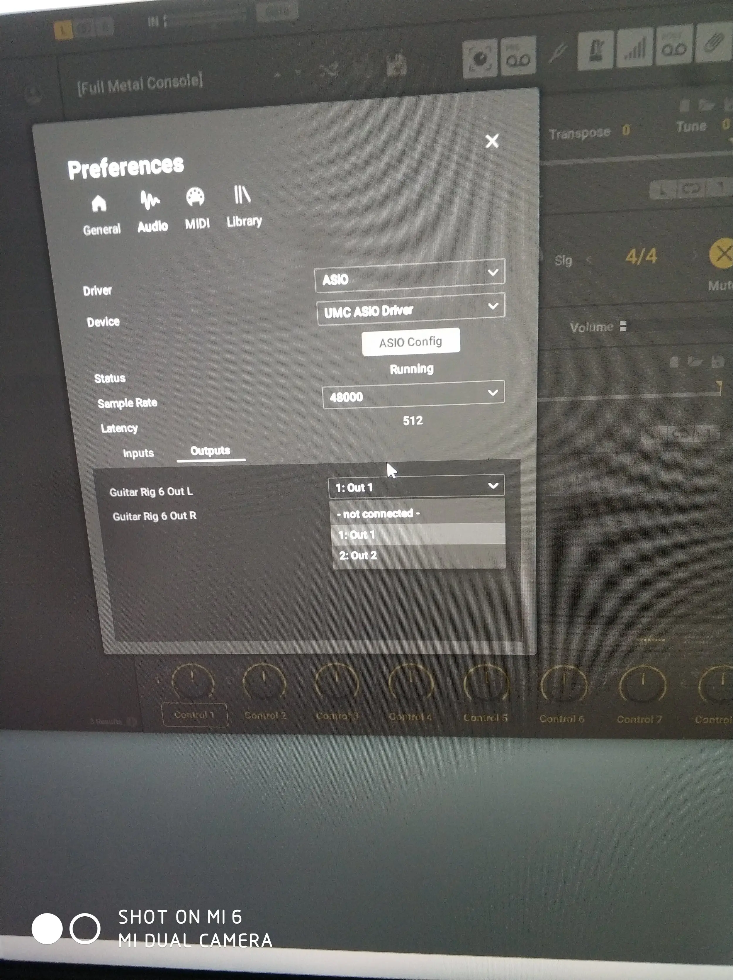

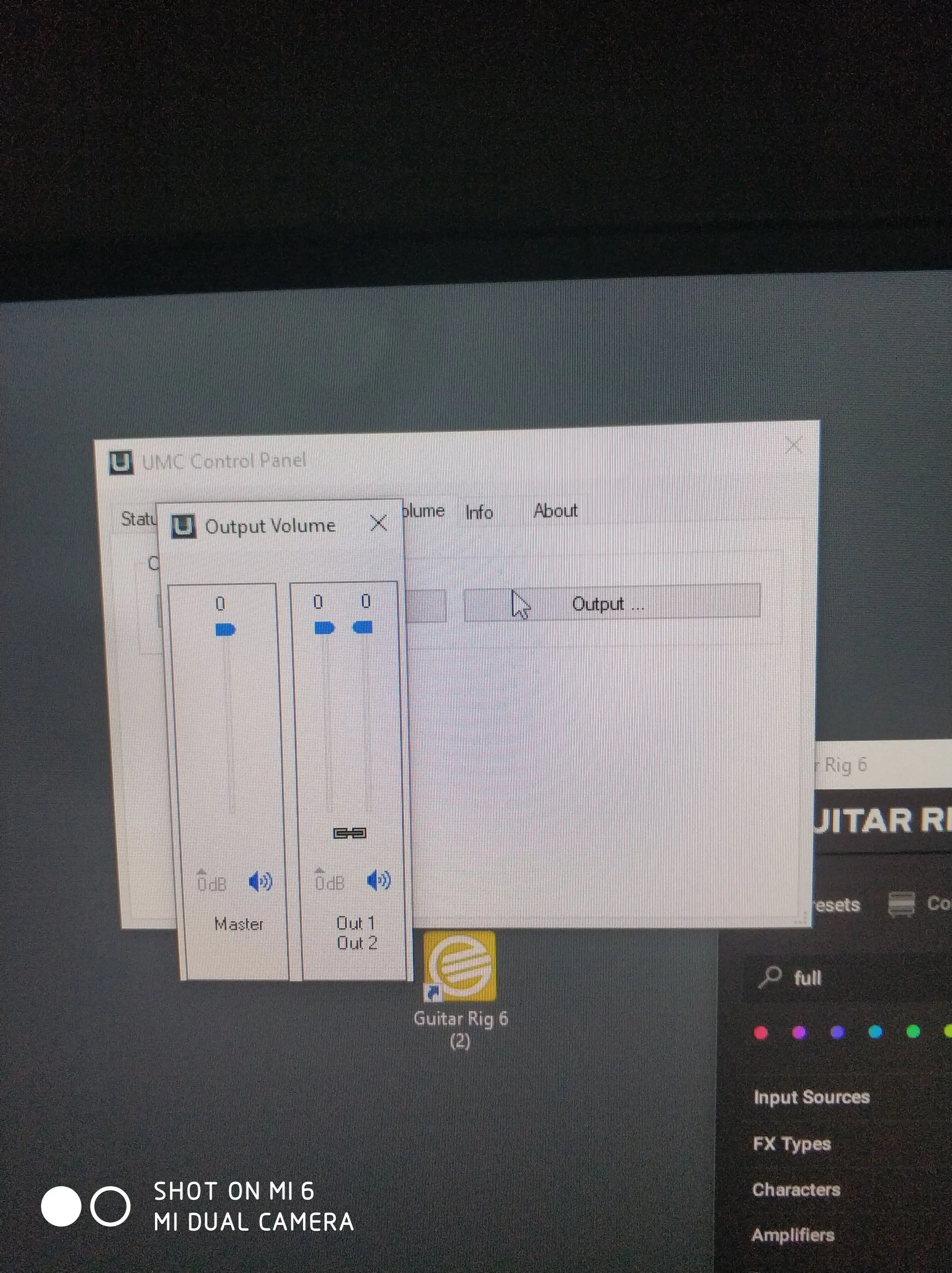

umc202hd ses karti aldim driveri sorunsuz kurdum ancak bias fx ve guitar rig 6 da output ayari secemedigimden sesi alamiyorum.Gitara vurdugumda desibel seviyesi artiyor ama sesi alamiyorum output ayarlarinda ve asio ayarlarinda sadece output 1 ve output 2 var o yuzden kulakligimi veya haporlorumu secemiyorum ne yapabilirim?Olmazsa iade edecegim

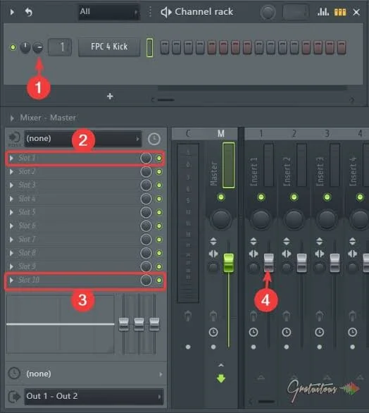

guitar rigi ve bias fxi plugin olarak fl'de açman lazım yoksa ses vermezler, videoları var YouTube'da plugin ekleme ile alakalı. kanalda output ve inputları doğru seçtiğine de emin ol.
1. kanalı seçip oraya gir pluginleri, inputları. Master kanalında çalışma. Tam sorununu çözecek şey mi bilmiyorum ama bu noktalarda eksiğin varsa gidermeye yardımcı olur belki.
