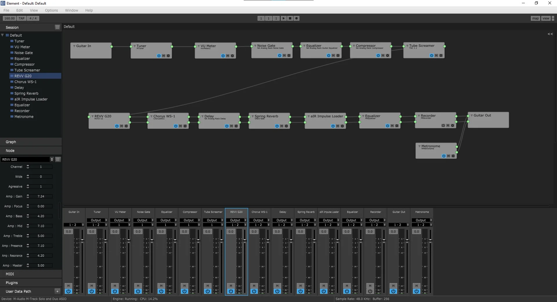

Örnek olsun diye aşağıdakini hazırladım. Her plugin için aldığın çıkışı takip edeceksin. Gitarı çaldığında hepsinin metresi oynar. Geçen sayfada @bastardbullet da dediği gibi en yükseğini -10 civarı tutmaya çalış. Output aşağıda gördüğün gibi bir mixer üzerinden kısman fayda etmez ama, plugin üzerinden ayarlayacaksın.
Bir de Hi-Z açacaksın, o önemli. Ses kartının üzerinde INST şeyi.
150507 eklentisini görüntüle

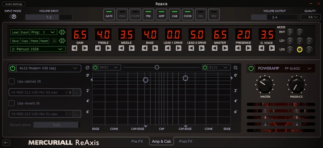

Plugin üzerinde aşağıdaki gibi input ve output olacak, ilk yapman gereken clipping oluyorsa input ayarlamak, olmuyorsa gain ve master ayarlamak. Tersi de olabilir tabii, ama genelde en sağlıklı çözüm input üzerinden olacaktır. Input doğru ayarlandığında plugin ayaklanır, düzgün çalışmaya başlar. O YouTube demolarında duyduğun güzel tonların sırrı input.
