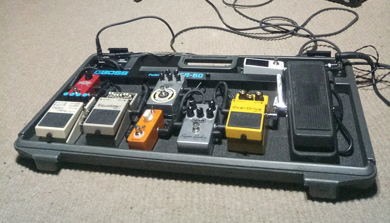

Merhaba. Evde kayıt yapmak istiyorum. Gitar pedalbordum var. (Altta)

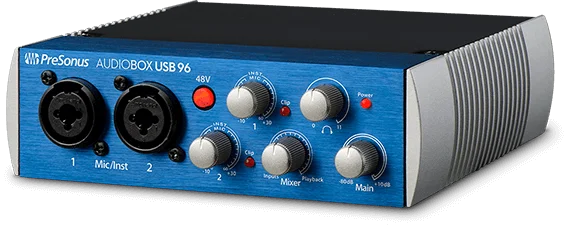

Ses kartı olarak Presonus USB Box (altta) kullanıyorum.

Gitar -> pedalboard -> ses kartı şeklinde bağlıyorum. Normal clean soundlarda ses kartından güzel ses alıyorum. Ancak overdrive ve distortionda çok kötü bir ses çıkıyor. (Bir amfiyi mikrofonlama yapamıyorum çünkü evde ses çıkar)
Nasıl iyi bir distortion soundu alabilirim? Özellikle iyi solo tonları almak istiyorum. Şu videodaki gibi:
Di BOX, Kabin Simulatörü, PreAmp pedalı gibi seçenekler var ama tam olarak hangisi bana uygun ya da çözüm bunlar mı bilemiyorum.

Eğer elinizdeki setupı doğrudan bağlamak istiyorsanız, ihtiyacınız olan şey power amfi simülasyonu + kabin simülatörü.
Bunu dijital ortamda da yapabilirsiniz. Ama dijitalde bu işi yapan programların çoğu zaten pedal veya amfi simülasyonu da yapıyor ve elinizdeki pedallara gerek de kalmayabilir.
Ama eğer siz pedallarınızın soundundan memnunsanız ve bunu dijital ortama taşımak istiyorsanız (ben bunu tavsiye ederim) bu durumda sizin için en hesaplı çözüm Mooer Radar pedalı olur. Benzer fonksiyonda pek çok cihaz var artık, ama en hesaplısı Radar bildiğim kadarıyla. Pedallarını doğrudan bu cihaza bağlayıp onu da ses kartınıza bağlayacaksınız.
Sadece kabin simülasyonu yapan cihazlarla işiniz zor olur, hele de analog simülatörler filan pek iş görmez bu devirde.
Ek olarak, sizin setupda preamfi olmadığı için, kayıt amacıyla EQ pedalınızın ayarları ile oynamanız da gerekecektir. Tahminen daha parlak ve daha yüksek bir sinyal ihtiyacınız olacaktır ki, GE-7 de bu işleri yapmaya gayet uygun bir pedal zaten.
Açıkçası sanal amfi modellerinden çok fazla denedim. Ayrıca line 6 spider 75w amfinin prosesör katını da denedim - ki yıllardır kullanıyorum, hiçbirini sevemedim maalesef. Benim için en iyisi bahsettiğiniz gibi analog bir preamp, bir de kabin simülatörü. Diğer pedallarla beraber sanırım iyi bir sound alırım.
