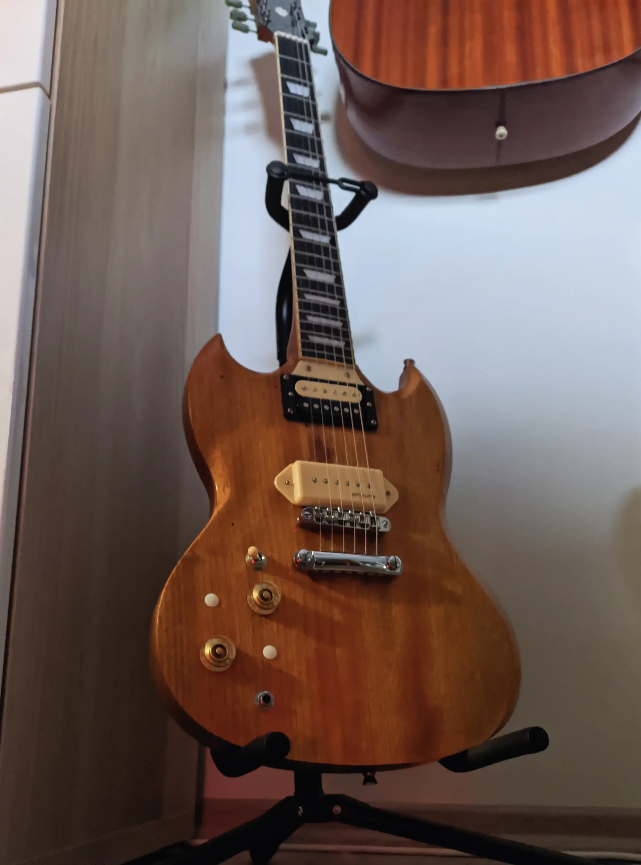

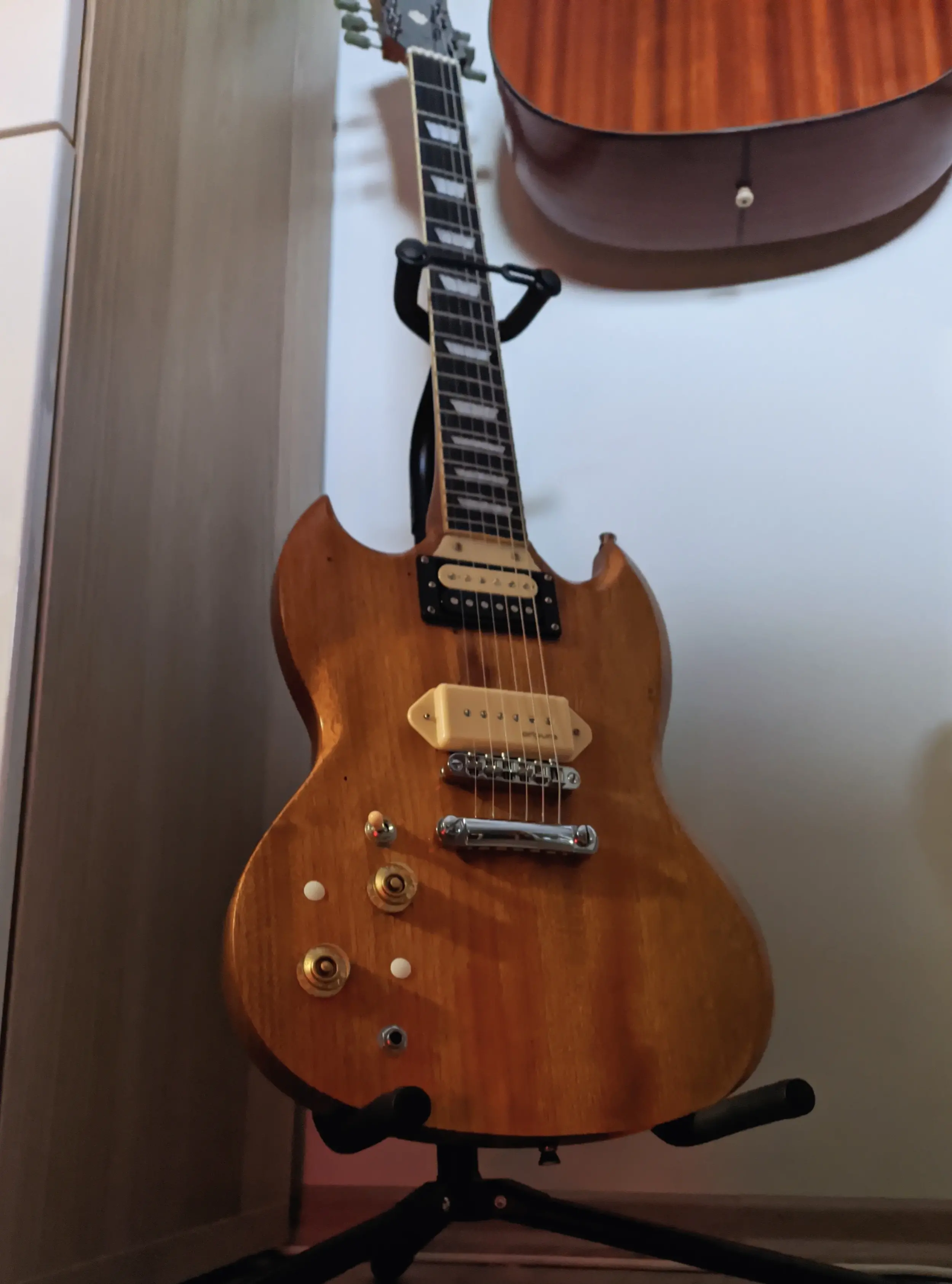

Zamanla bütçe çıktıkça alırsın. Bu fotoğraftaki çin yapımı çakma sg ama sesi işçiliği güzel ona önce 2 hb taktım ama pek hoşuma gitmedi sonra köprüye p90 takınca tam istediğim gibi oldu. Saptakini çıkarmadım ikisinin uyumu daha iyi oldu. Bu atacağım kayıtlarda her riffte önce saptaki humbucker sonra orta pozisyon ardından köprüye geçiyorum daha iyi fikir verir. (driveın sonları sadece köprü)

Teşekkür ederim tekrardan bu attığın kayıtları göz önünde bulundurarak biraz daha düşüneceğim. Gitarın güzelmiş bu arada, bi pickguard’da yakışırmış aslında böyle çıplak duruyor gibi 🙂
Güzel bir krem pickguardı var aslında p90 kapağı geniş olduğu için çıkardım mecbur belki uygun şekilde keserim sonra.
Pickguard kestirmek istediğim bi dönem oldu hazır levhalardan alıp kendi tasarımımı lazer kesimle kestirmeyi düşündüm de yapmadım henüz. Lazer kesimle kestirilebilir mi sıcaktan yanıp boyasına zarar verme gibi bir durum olur mu peki?
Lazer kesimle ilgili pek bilgim yok pleksi levha kesildiğini biliyorum ama her plastik çeşidi uygun olmayabilir. Ben manyetik yuvası genişletmek için dremelle kesip eğe ve zimpara ile rotus yapmıştım gayet iyi olmuştu. Elle de yapılabilir bence.
