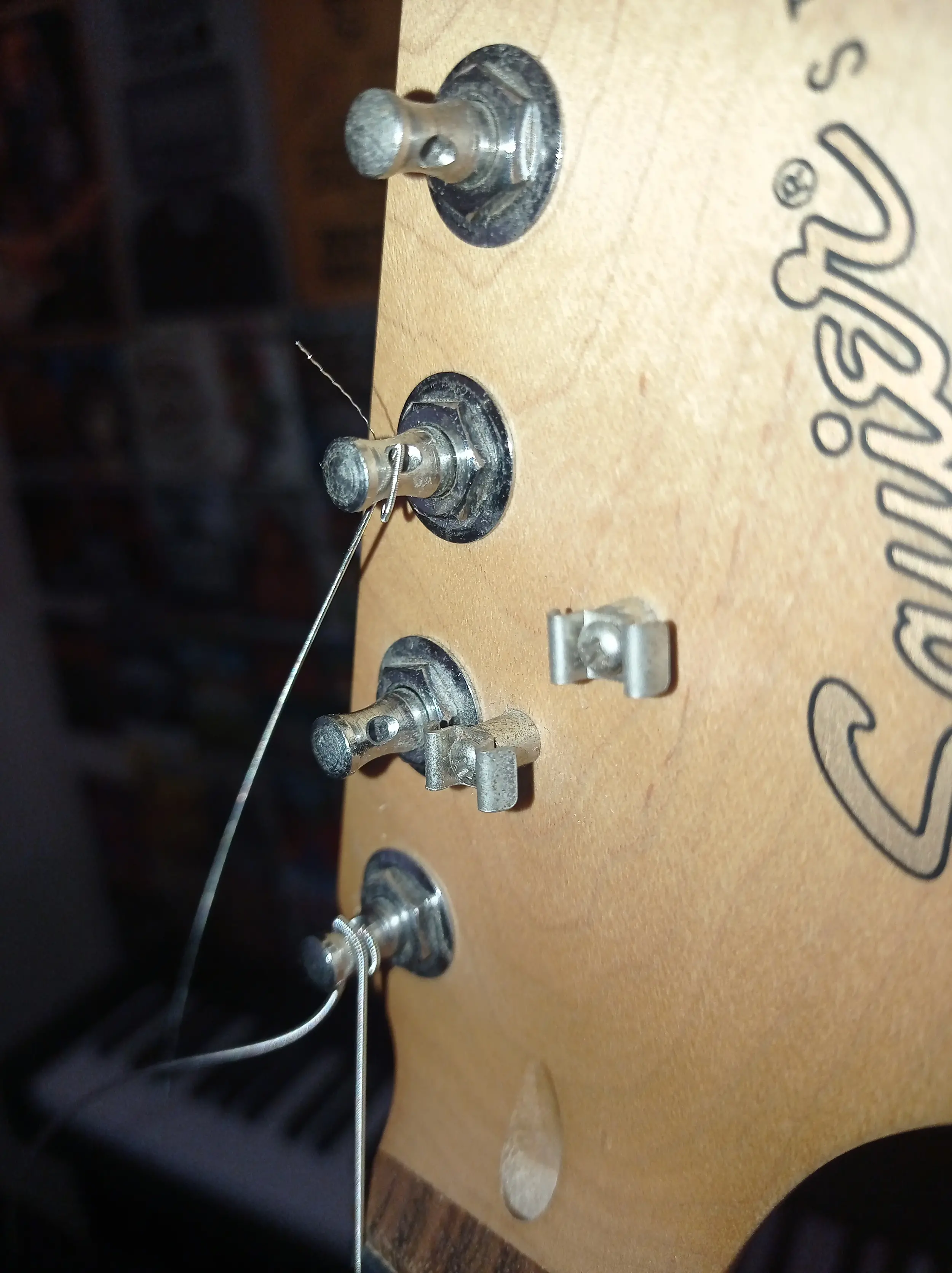

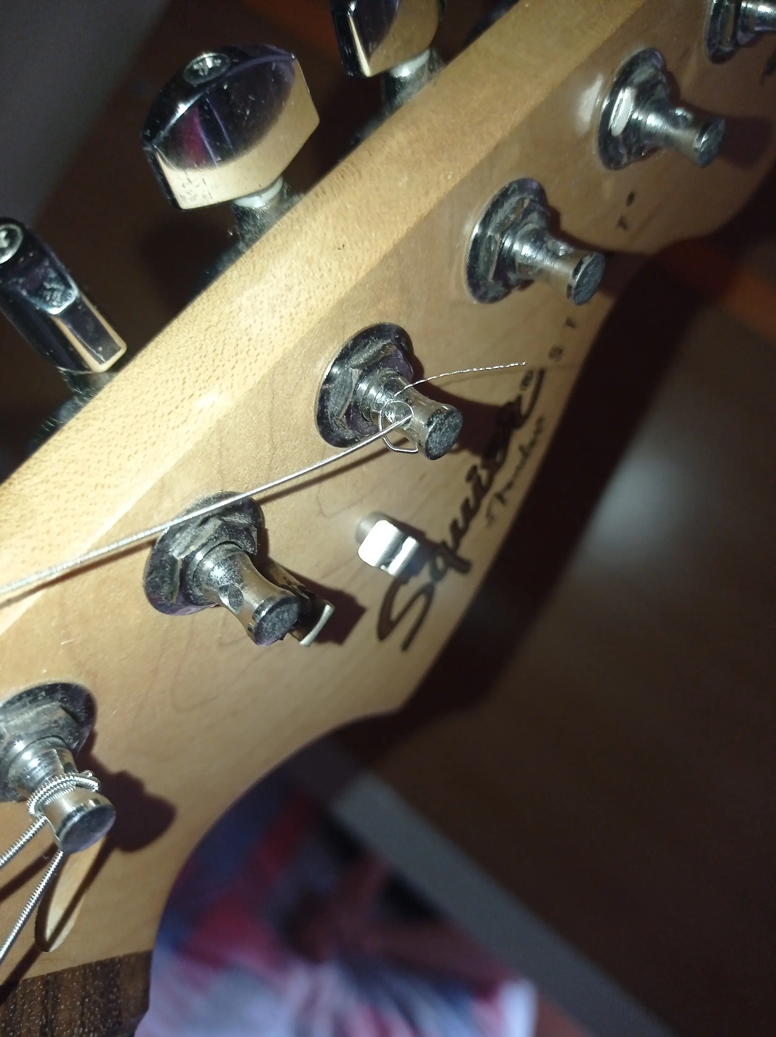

10 numara ernie ball telimi 9 numara Fender teliyle değiştiriyordum ama teli takarken kopuyor burgulara fazla yük biniyor gibi hissediyordum fakat vidalarında bir sıkıntı yok hem de 10 tel de daha fazla yük binmesi gerekmiyor mu? Tel daha 1 2 tam ses gerideyken kopuyor yani fazla sıkmıyorumda neden kaynaklanıyor olabilir

Mumkunse burgunun ve ust esigin net fotograflarini koyarsan tekrar degerlendirebiliriz.
