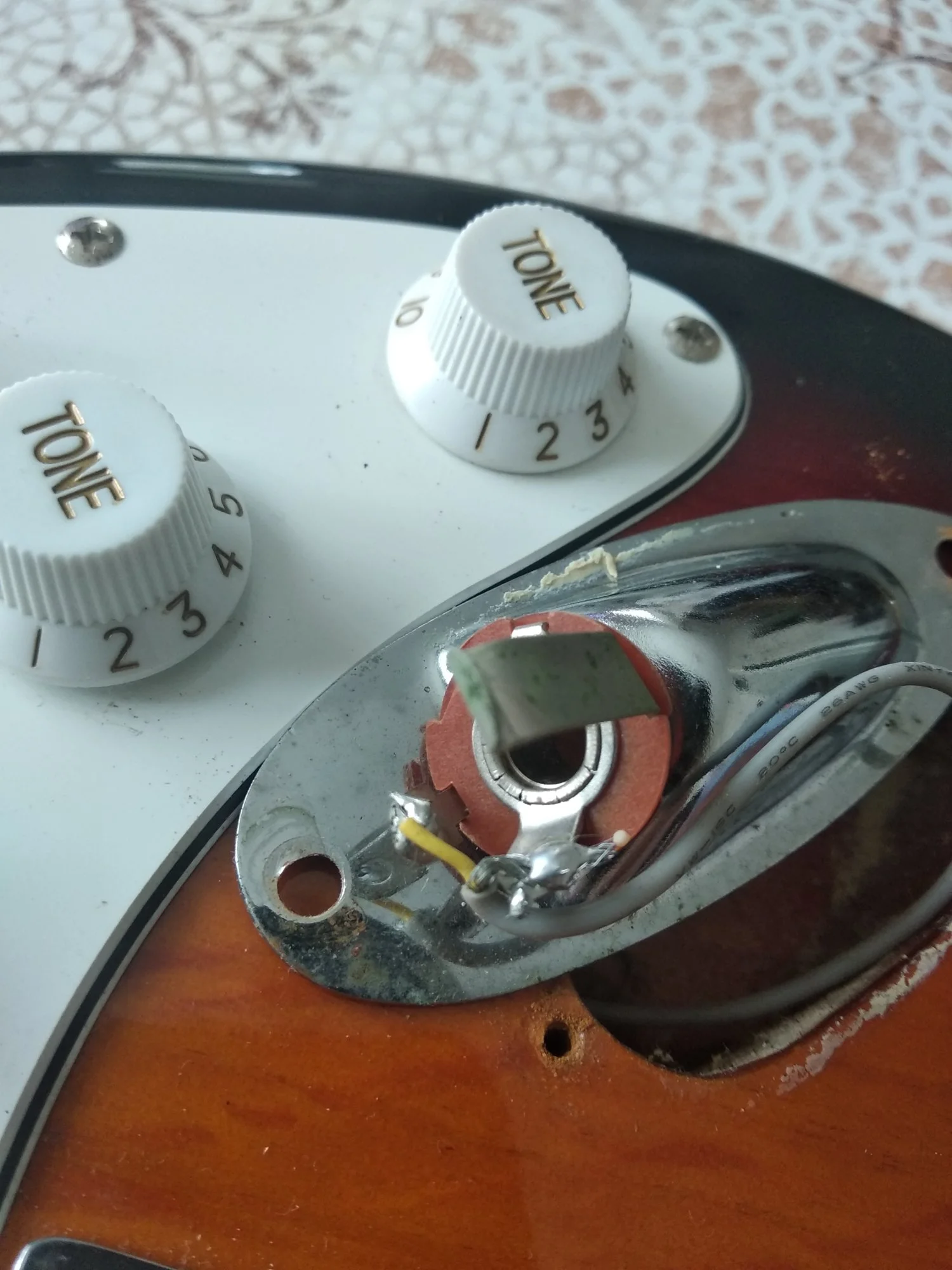

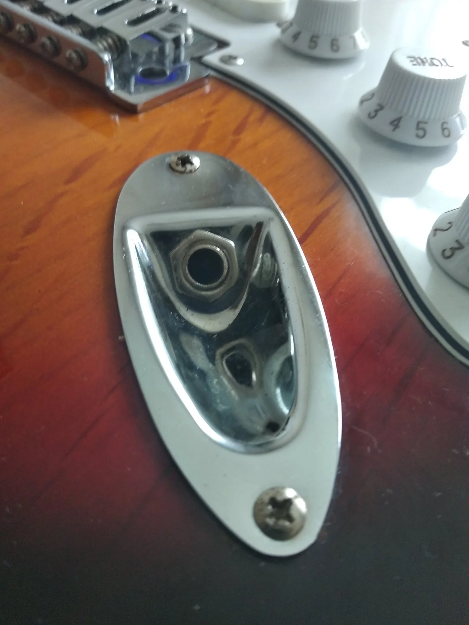

Merhabalar,elime kalitesiz bir replika stratocaster geçti.Bütün ayarlarını yaptıktan sonra farkettim ki jack girişinde bir problem var.Enstrüman kablosunu girişe taktığımda takılı bir pozisyonda kalmıyor.Hemen kendini aşağı bırakıveriyor.Evet yapabildiğim en iyi tanım ne yazık ki bu.Yeni bir jack output alıp lehim işlerine girmeli miyim gerçekten sorunu anlayamadım.Bu konuda tecrübesi olan arkadaşlardan yardım bekliyorum.Enstrüman kablomda herhangi bir sıkıntı yok başka gitarlarda denedim.

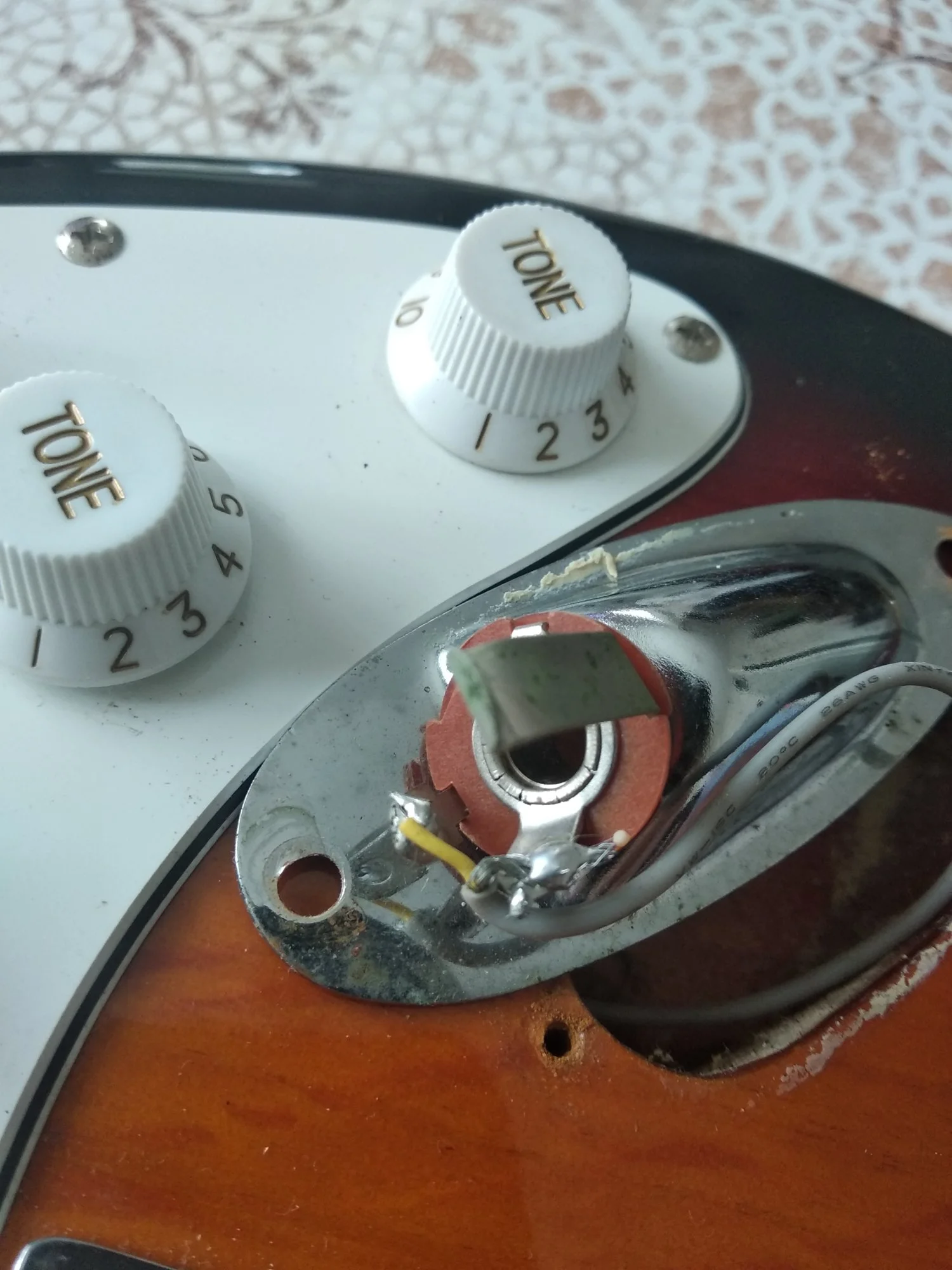

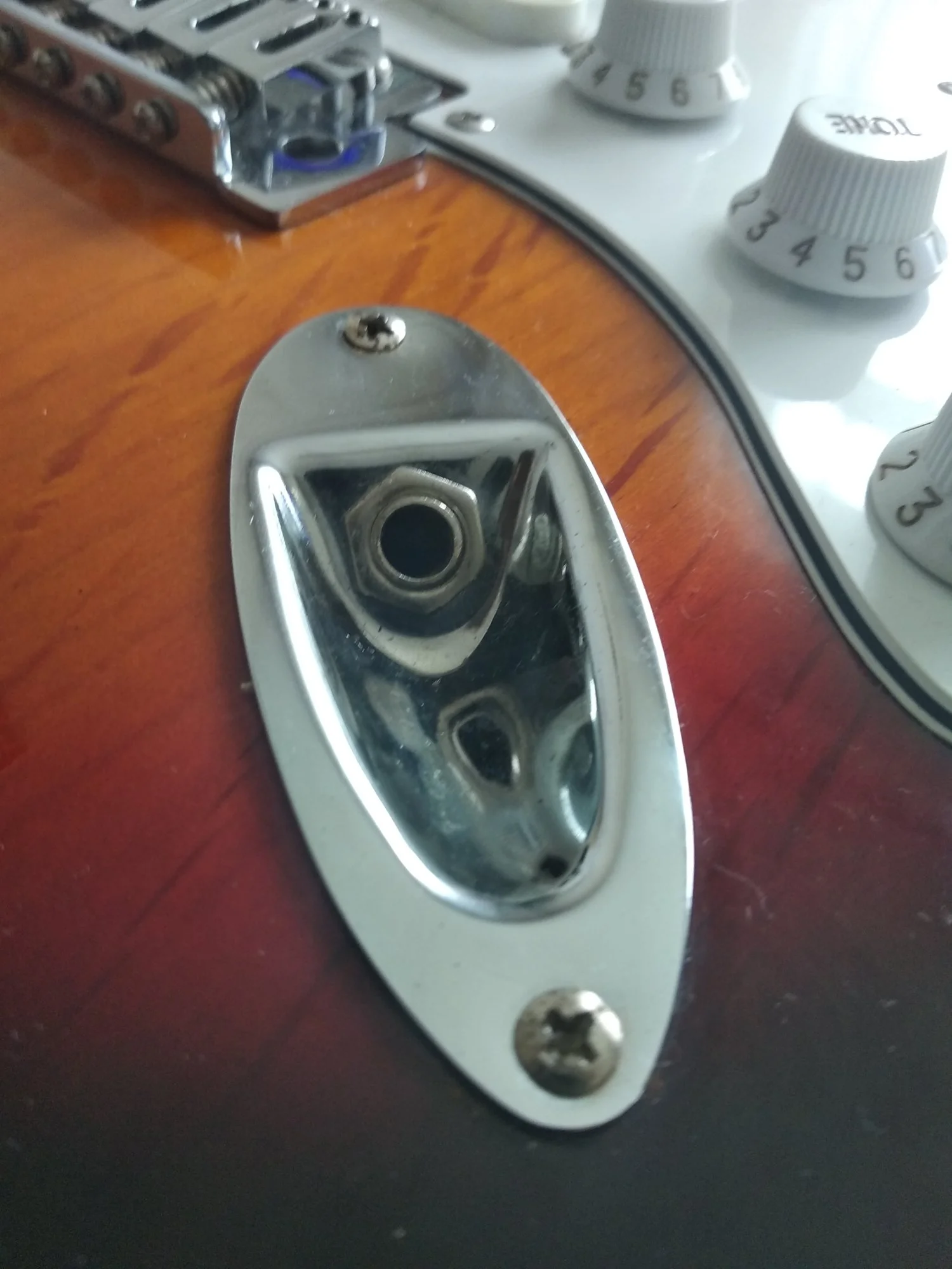

O en alttaki fotoda duran yukarı doğru metal varya onu ileriye doğru itin. Jackın boğumu oraya takılı kalması gerek.
