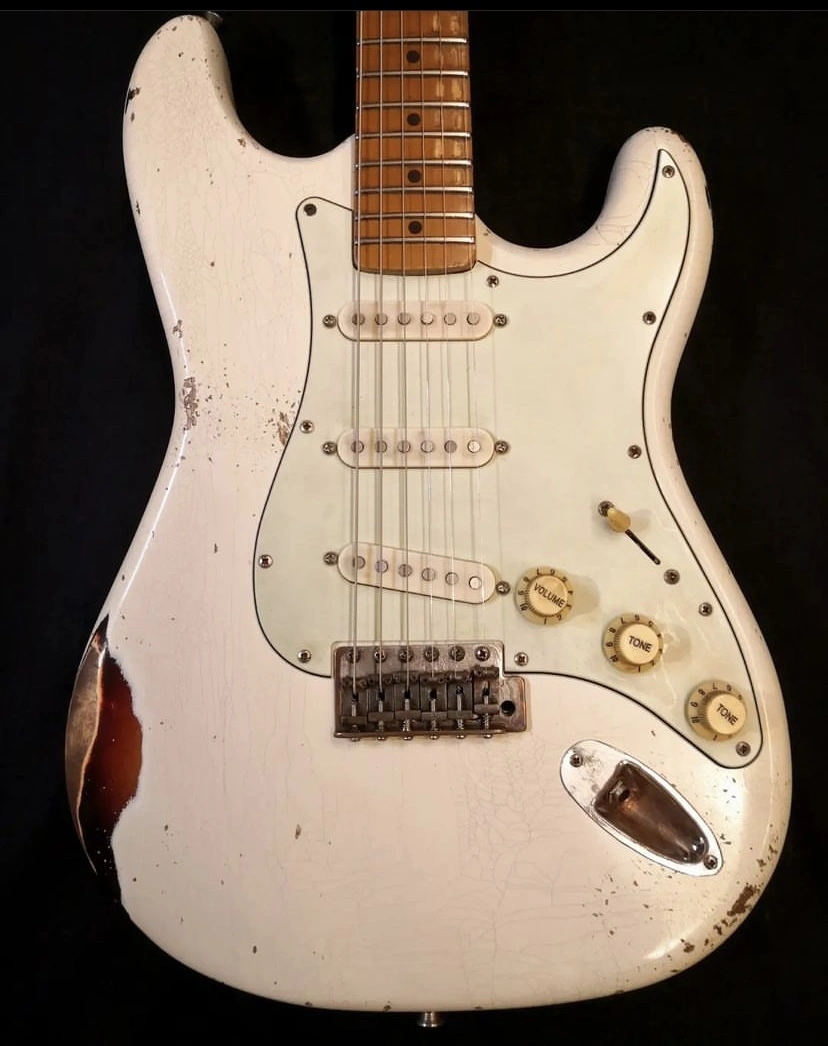

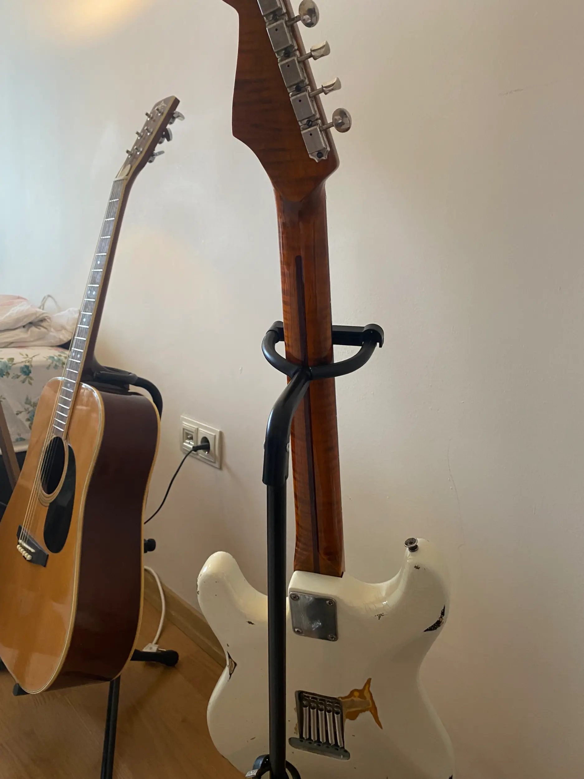

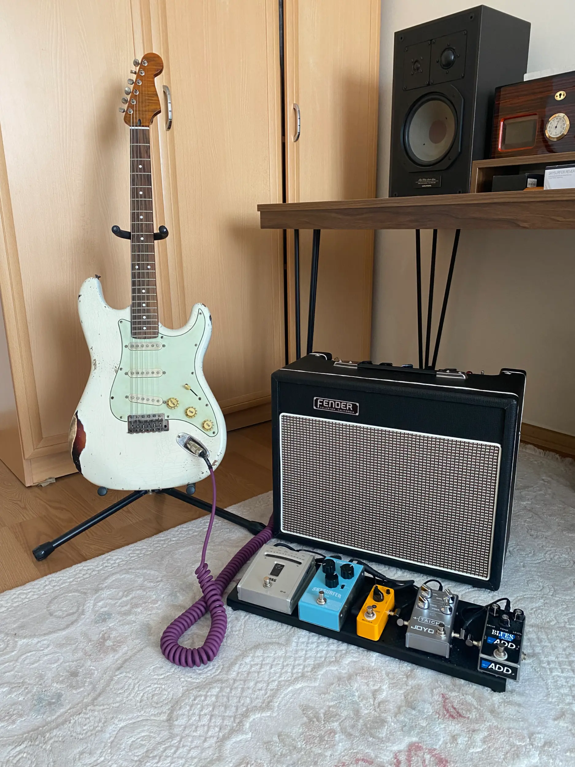

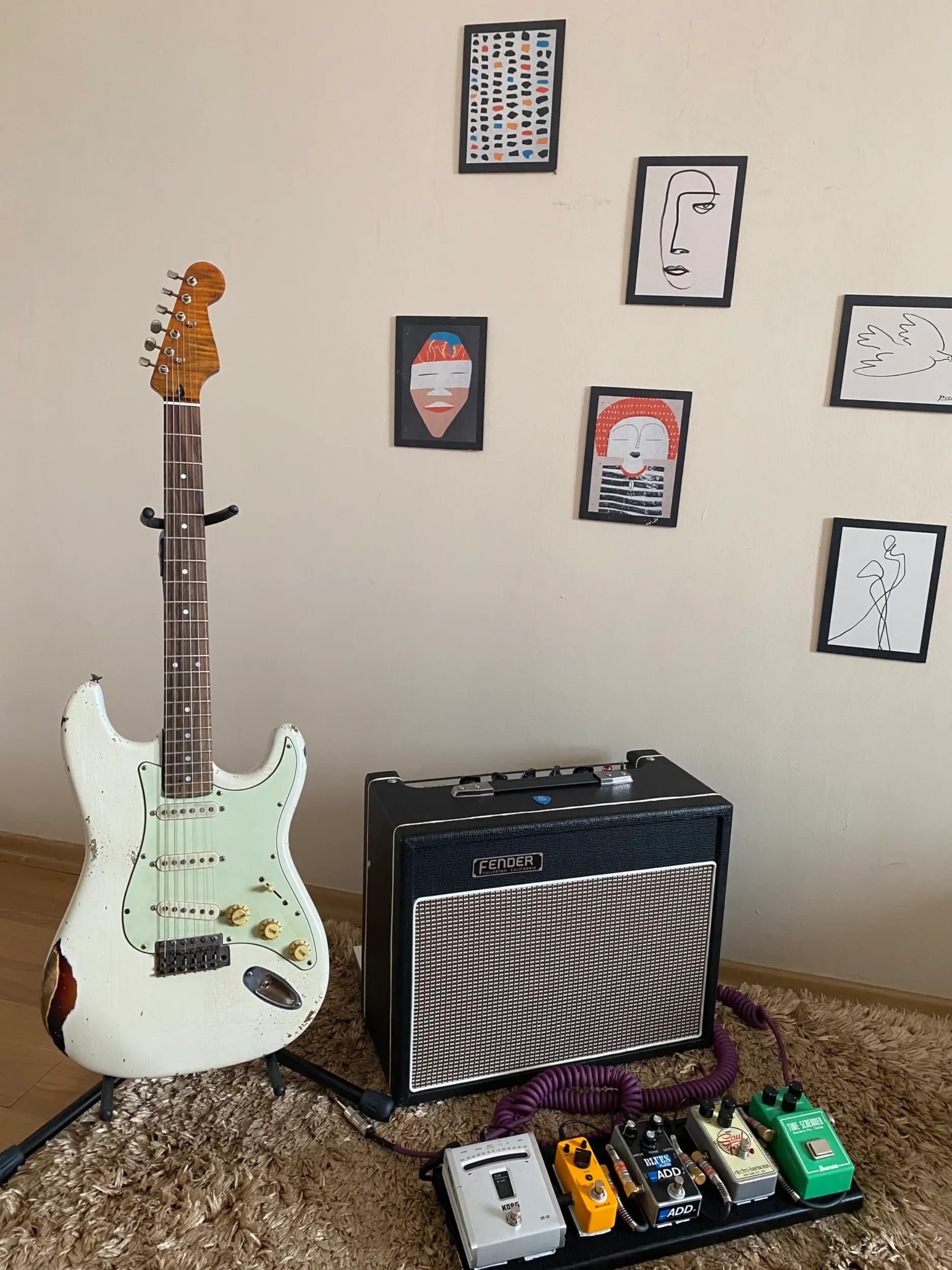

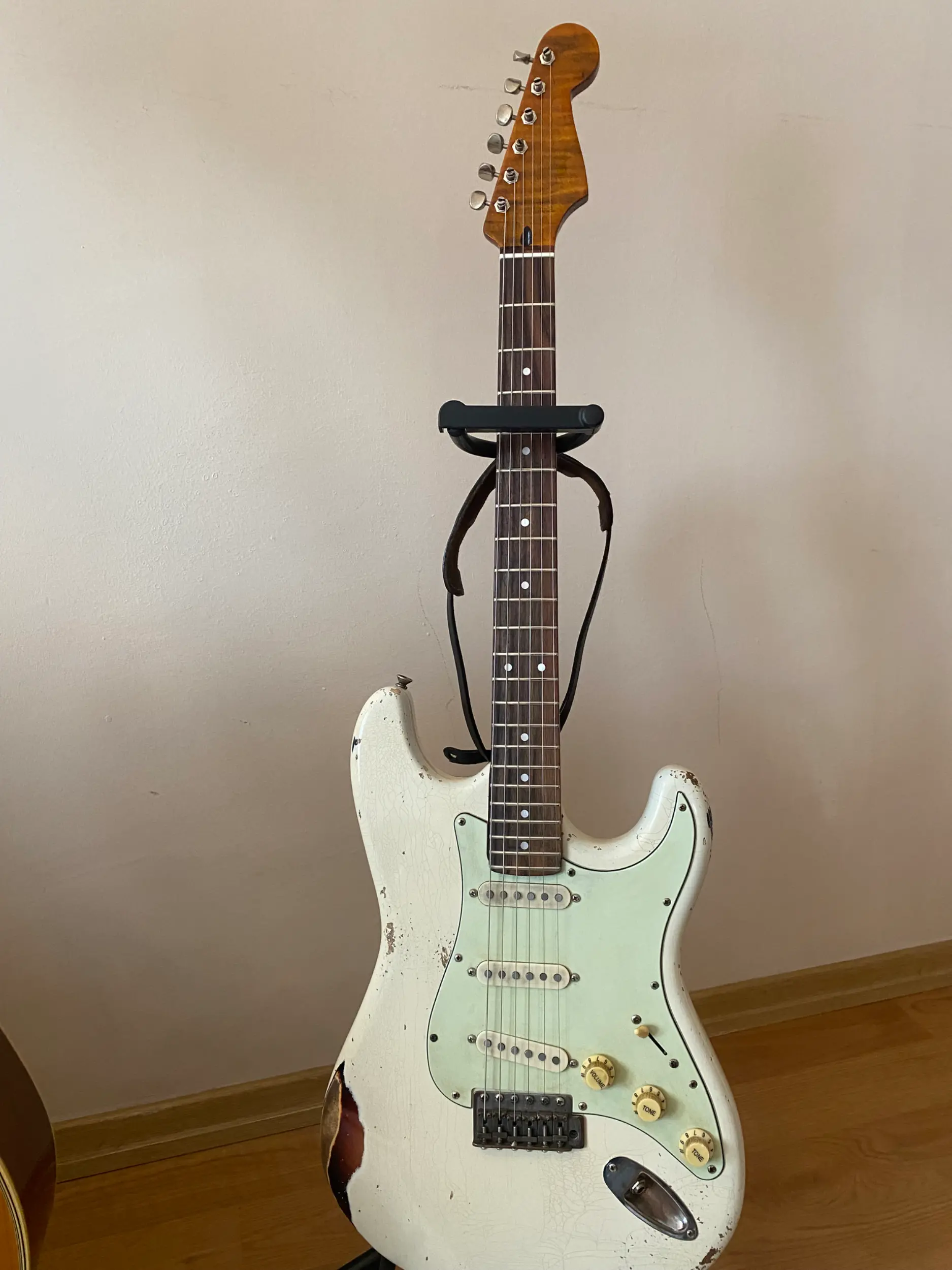

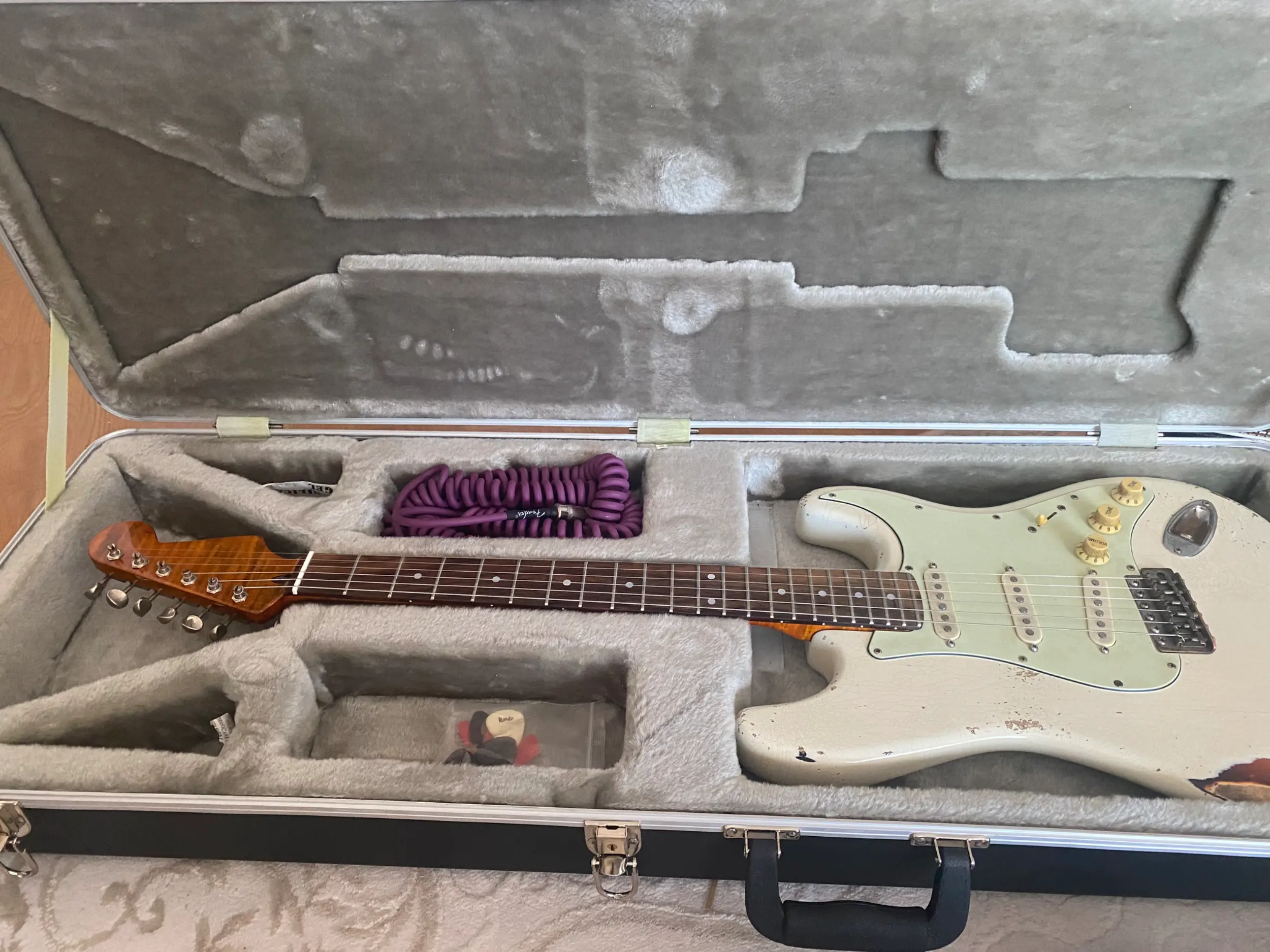

inanın ben o kadar uğraştım o kadar güzel bir gitar yaptım ki sapı manyetiği amerikadan her spec fender falan , bir türlü sx psikolojisinden çıkamadım ses hep bir teneke sound geliyordu velhasıl bir takasta 250$ saydık değmedi onca zaman onca emek gerek yok bence , illaki ben uğraşcam diyorsan o gitardan çıkmış relic ve tesviye yapılmış bir sap var bi bak ona istersen
akorlar içinde uyusun , mutluyduk bir zamanlar ama DEĞMİYOR
