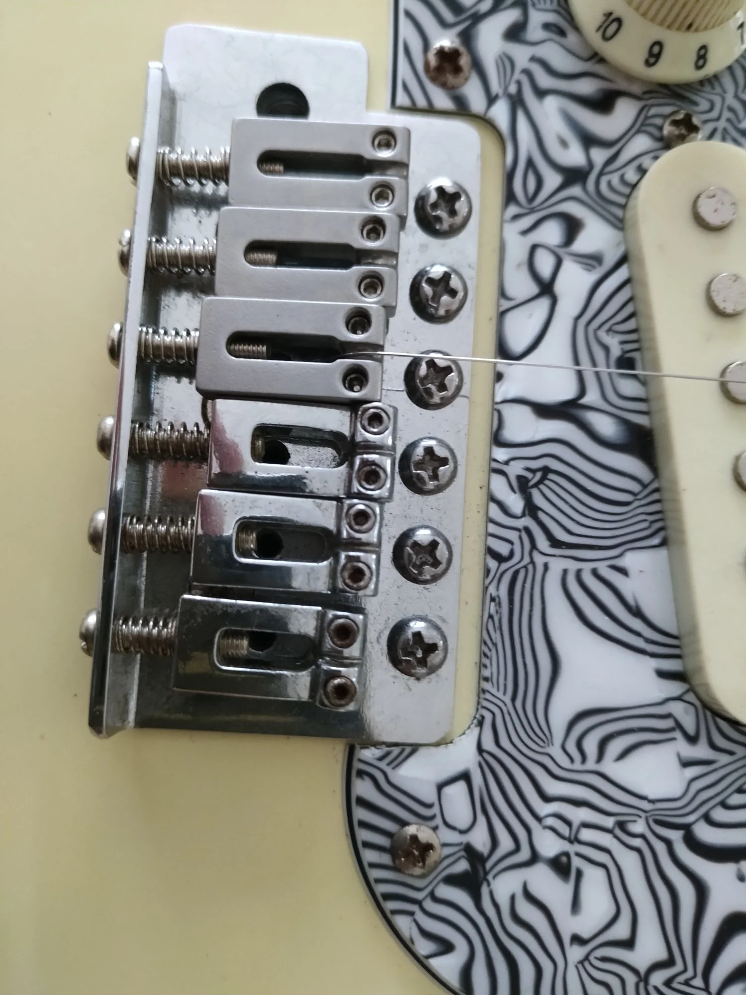

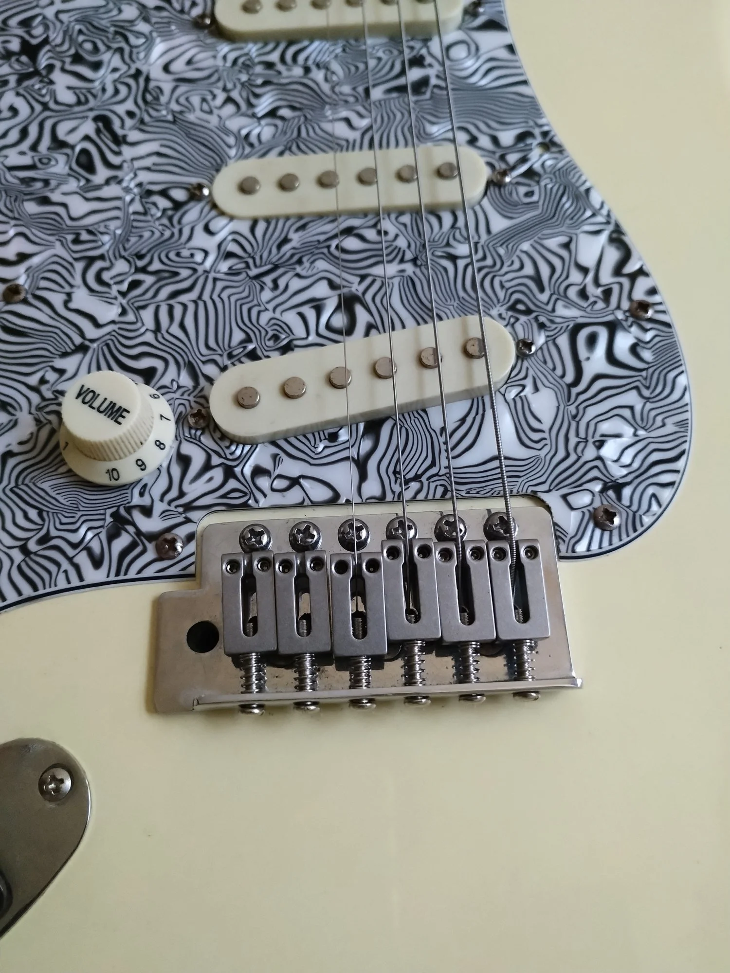

gitara taktığım şu "paslanmaz çelik" gerçekmi değilmi bilmiyorum, tırnağı koyuyorum o yüzden 😀 karşılaştırma olması açısından takarken ve taktıktan sonra fotolarını çekmiştim şuraya eklim ;
pena elini bayağı bir rahatlattı onu söyleyebilirim, Sx saddle gibi batmıyor, rahat. Ürünün linkinide şöyle koyim merak eden olursa baksın ; US $12.42 8% OFF|Spor ve Eğlence'ten Gitar Parça ve Aksesuarı'de 1 ADET PASLANMAZ ÇELIK YÜKSEK KÜTLE KÖPRÜ EYER 10.5MM Stratocaster Tremolo Gitar Köprüsü AliExpress'da - 11.11Bekarlar Günü
