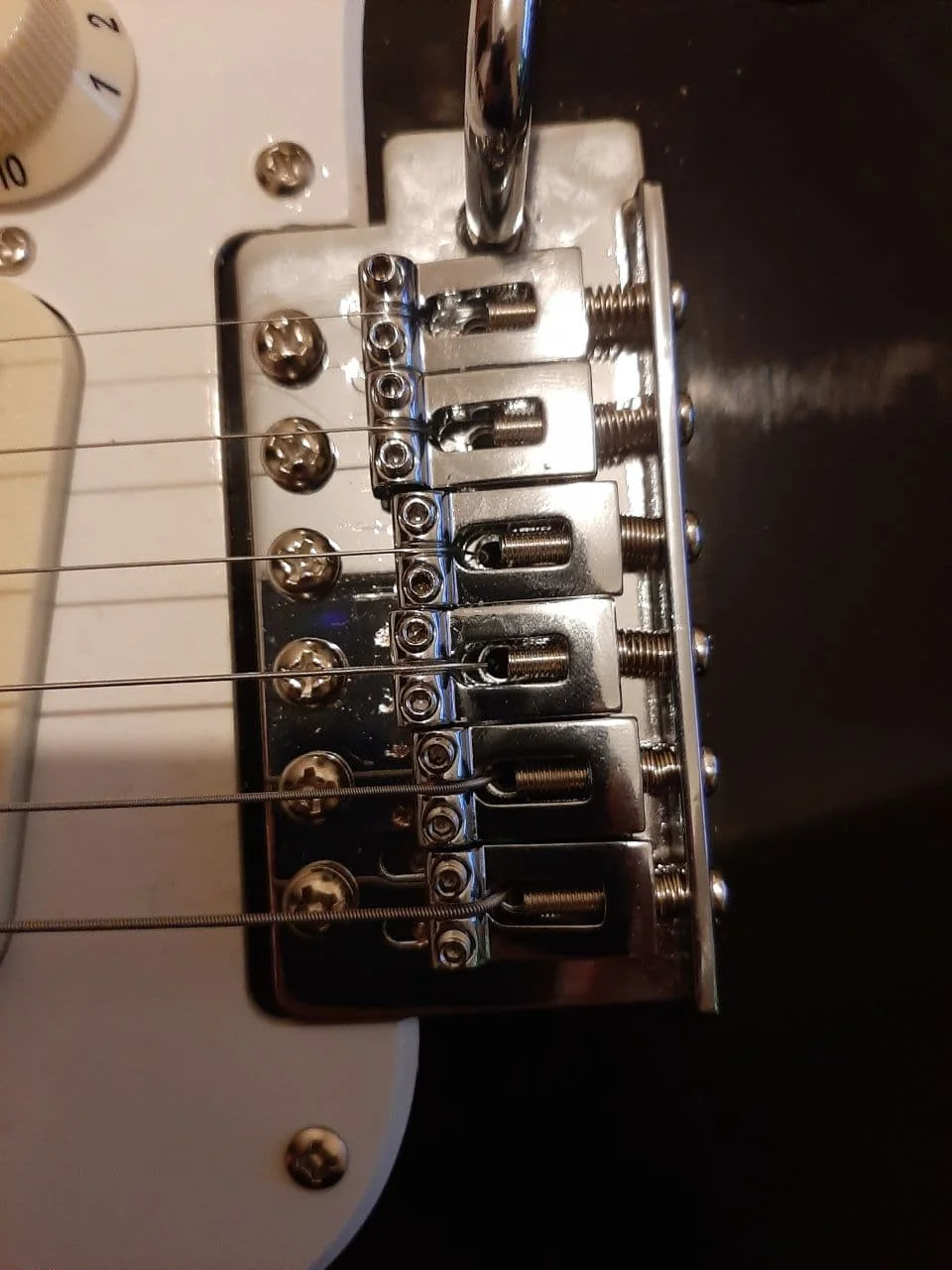

Merhaba. Sx SST57 Stratocaster satın aldım. Sap ayarı, tel yükseliği vs yaptıktan sonra entonasyon ayarına giriştim. Standart akort yaptıktan sonra 12. perdede harmonic sesiyle aynı dereceye getirmeye çalıştım ince mi'den başladım La'ya kadar her şey iyi gidiyordu fakat La'da resmen saddlenın hareket edeceği yer kalmadı, saddle sona dayandı. Bana böyle olması pek mantıklı gelmedi nerde hata yapıyorum bilmiyorum. Olması gereken sese çok yakınım benim kulağım aradaki farkı anlamaz fakat bu kadar ucu ucuna kalması bana normal gelmedi sizce neyi yanlış yapmış olabilirim? Ayrıca videolarda izliyorum çeyrek tur çeviriyor doğru sesi buluyor. Benim doğru sesi bulmam için o kadar fazlaydı ki aradaki fark dediğim gibi saddle'ın hareket edeceği yer kalmadı köprüde.
Teller eski ise mutlaka yeni tellerle yap ayarı. Ayrıca telefon uygulaması gibi sesi mikrofondan alan ayar değil (12. perdedeki sesi iyi algilayamiyorlar), kablo ile ayar yapmaya çalış. Gitar headstock'una tutturulan çoğu kromatik akort cihazı da bu konuda başarısız (yeterli titreşim olmuyor 12. perdede). Bias'in tuner'i da entonasyon için pek sağlıklı değil. En güzeli kaliteli prosesor, kromatik tuner ozelligi olan amfi veya kablo ile bağlanan akort cihazları benim deneyimime göre.
Bir tane bundan edin kendine.Aslinda La'ya kadar olan entonasyonun da yanlis oldugunu gorceksin.Harmonic mi yoksa perdeli mi? Ben harmonigi biraktim.Direk 12. perdeye basarak entone ediyorum.Tabi bend yapmadan.
Tellerde korozyon falan yoktu ama kutusunda duran bir gitardı nihayetinde. Zaten SX 10-46 takmış teli. Ben 0.9 alana kadar böyle idare edeyim. Ama cihaz almayı pek düşünmüyorum enstrüman ya da parçalarına para harcamayı düşünmüyorum artık bu sebeple zaten idarelik SX tercih ettim. Şuan itibarıyla kulağımı rahatsız eden bir ses yok. Zaten neredeyse tam sesi yakaladım LA ve Mİ'de (tabi uygulamaya göre) ama saddle'ların bu kadar sona gelmesi normal mi bilemedim.
Yukarıda da cevapladığım gibi ekipmana para harcamak istemiyorum hocam. Elimdekileri satarak enstrüman işini çok basitleştirdim eski hevesim kalmadığı için. Birinden veya bir yerde denk gelirsem cihaz ile entonasyonu yaparım, teşekkürler.
Arkadaşın bahsettiği gibi eski telle entonasyon olmuyor, ama Sx tarzı gitarlarda mükkemel entonasyon da beklemeyin zaten.
Neden ki? Fret mesafeleri standart ve kopru arkaya yay mukavemeti ile yaslanmis gibi gorunuyor, neden SX entonasyon tutmasin? Fabrikaston gitarda fret mesafesini de hatali acmazlar. Makina yapiyor sonucta. Ucuz diye mi bu sekilde yargiya vardiniz? 52 Tele pahali ama 3 saddle ile entonasyon tutmuyor, makbulu bu mudur?
Catal bicak kullanmayayim, elim ve ustum basim kirlenmesin diye isteyerek olmuyor. Zaten eski telle bayat yemek yemeye calisiyorsunuz. Ustune bu da cabasi.
