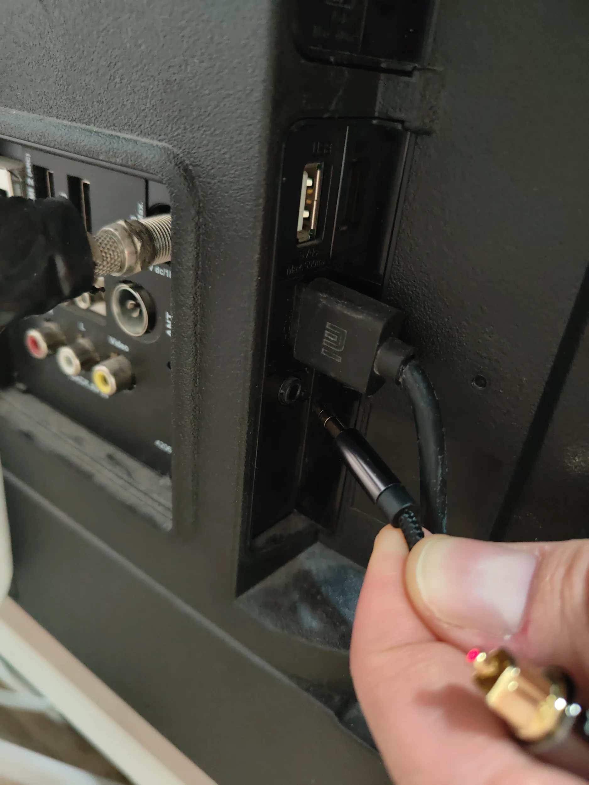

Selamlar, forumda yeniyim uzman arkadaşların yardımına ihtiyacım var. Presonus eris pro 4 lerden iki adet satın aldım, ev sineması bazende müzik için. İyi bi indirimi vardı kaçırmak istemedim ama yanlış karar vermiş olabileceğimi düşünüyorum. Derdim sadece iyi ve yorucu olmayan doğru ses alabilmek ama bu monitörler aslında tek kullanım içinmiş galiba onları televizyonuma birlikte nasıl bağlayacağımı bile bilmiyorum. Stereo ses alabilmem mümkün mü bunlardan.
Selam. Alırsın elbette. Ses çıkışı alacağın kaynağın çıkış tipi nasıl? Ses kaynağının çıkış tipini söylersen ya da fotosunu paylaşırsan daha net yardımcı olabilirim.
Normal 3.5mm jack girişine ek ek teki girişler mevcut televizyonda. Ayrıca tv box ta optik çıkış var görseldeki optik kablonun diğer ucu tv box ın audio çıkışına bağlı ama bir işe yaramoyor galiba bu şekilde bağlamam. Çünkü monitörden sadece görsel efektlerin sesini alıyorum, konuşmalar tv den geliyor. Tv nin ses ayarlarından kulaklık çıkışını seçtiğimde konuşmlar hiç gelmiyor sadece diğer sesler var. Karışık anlattım farkındayım ama benim de kafam karışık🙂🙂
Bi ucu stereo (TRS), diğer ucu iki adet mono (TS) kablo bence iş görecektir. Stereo'yu TV'nin kulaklık çıkışına mono'ları da hoparlörlere bağlayabilirsiniz sanırım.
