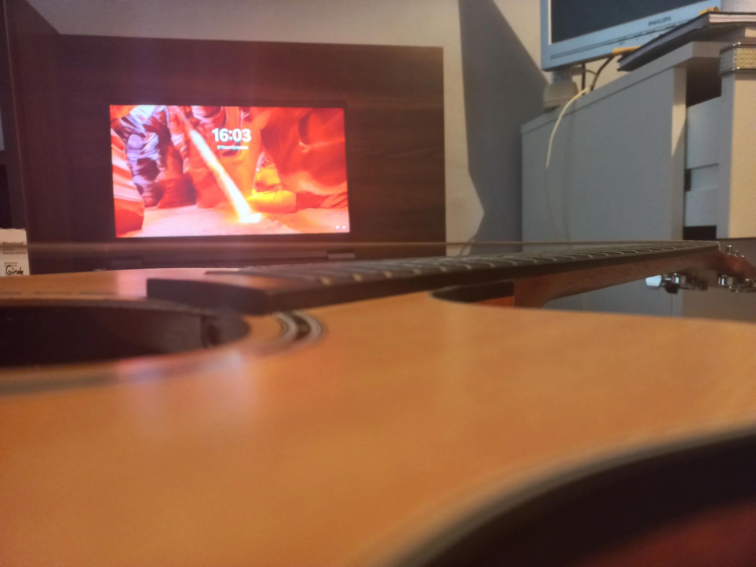

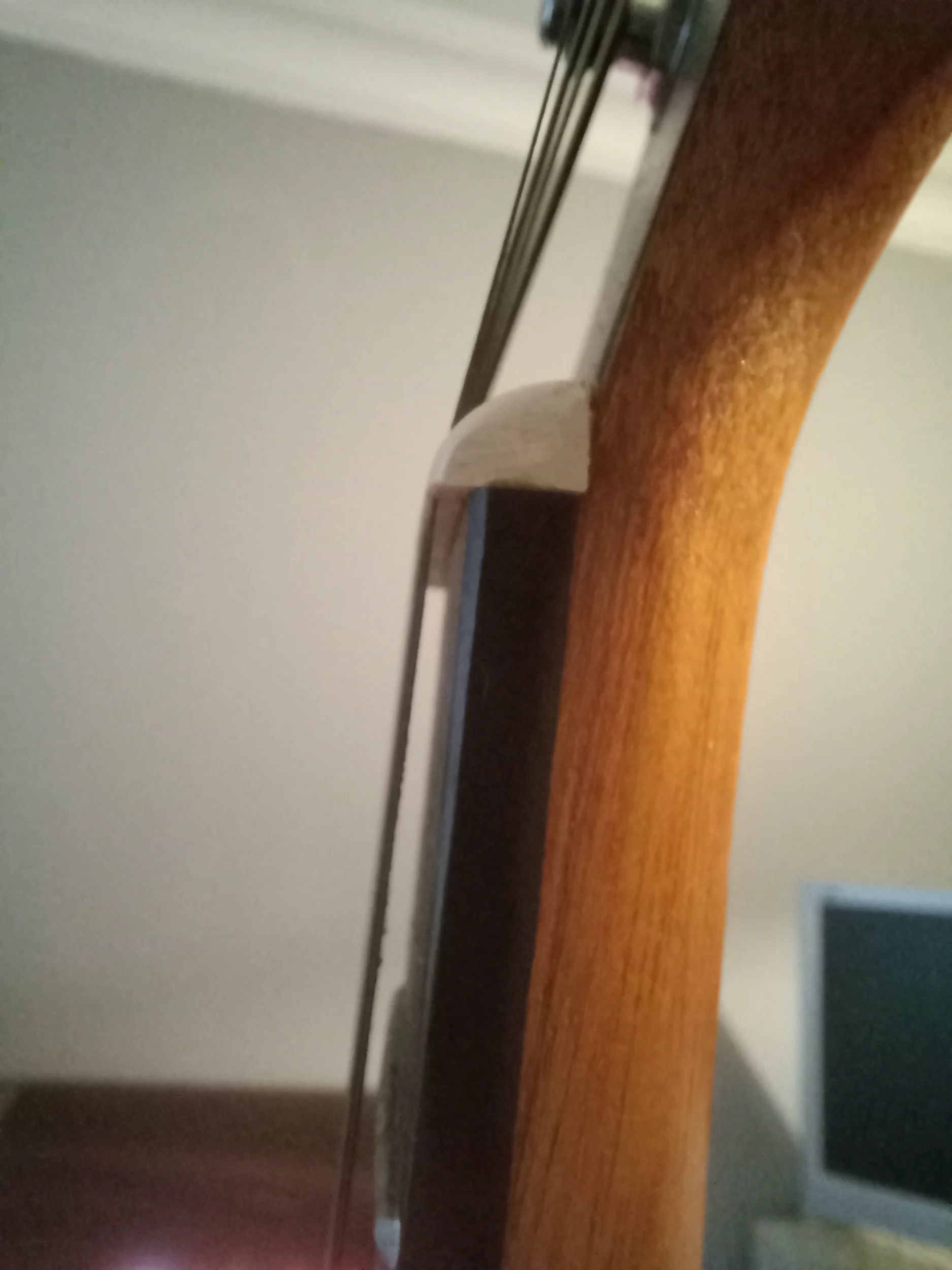

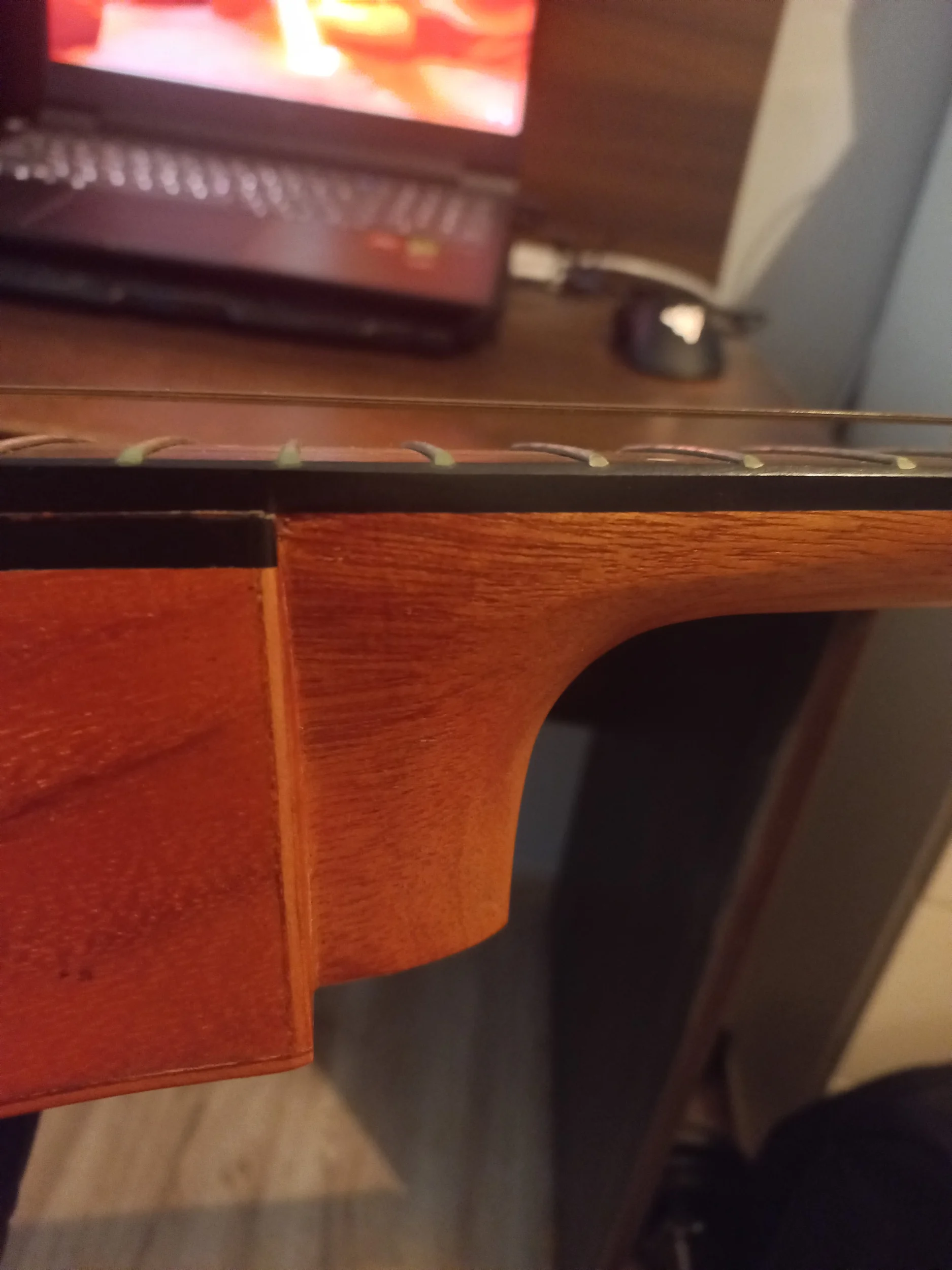

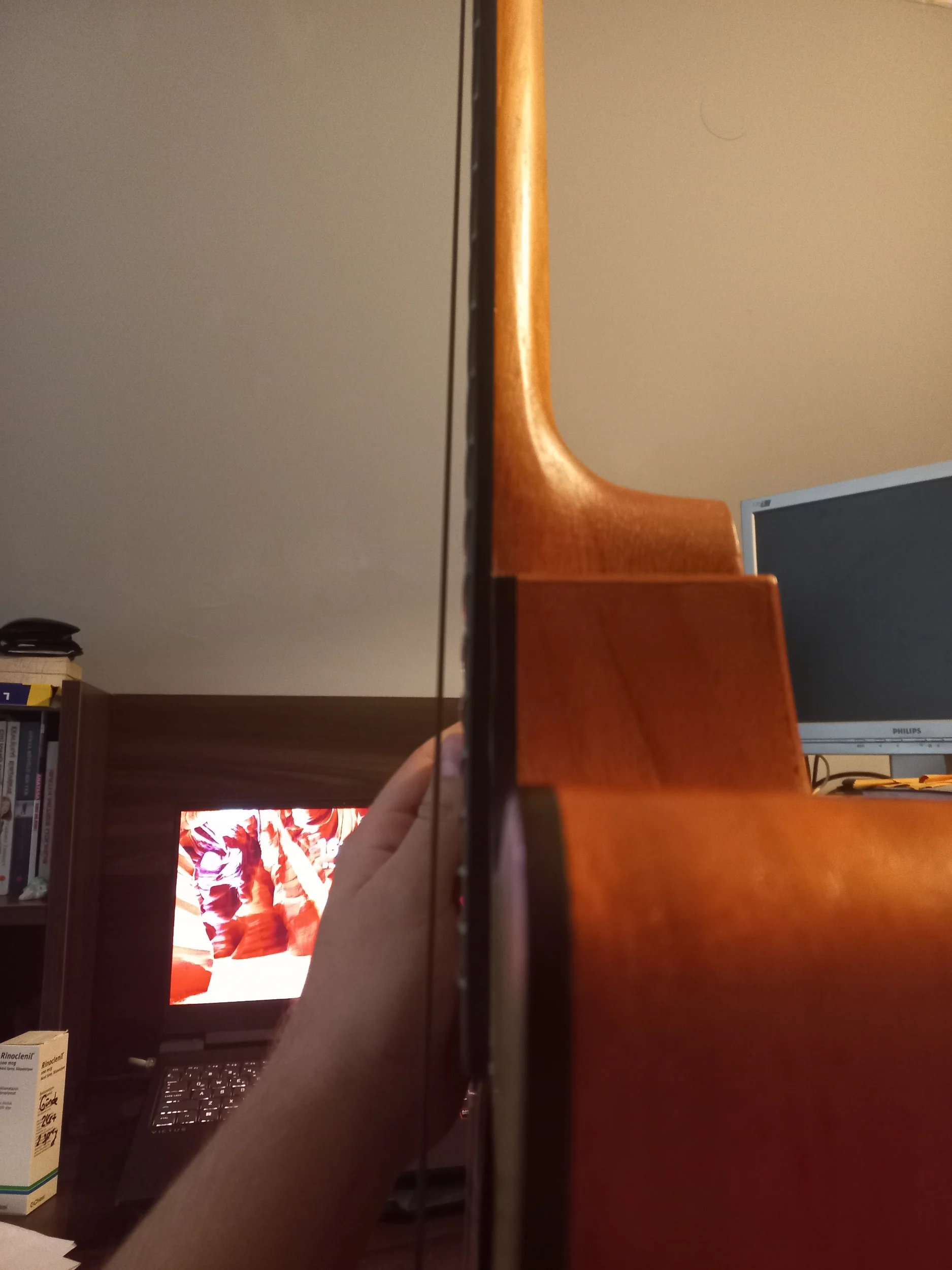

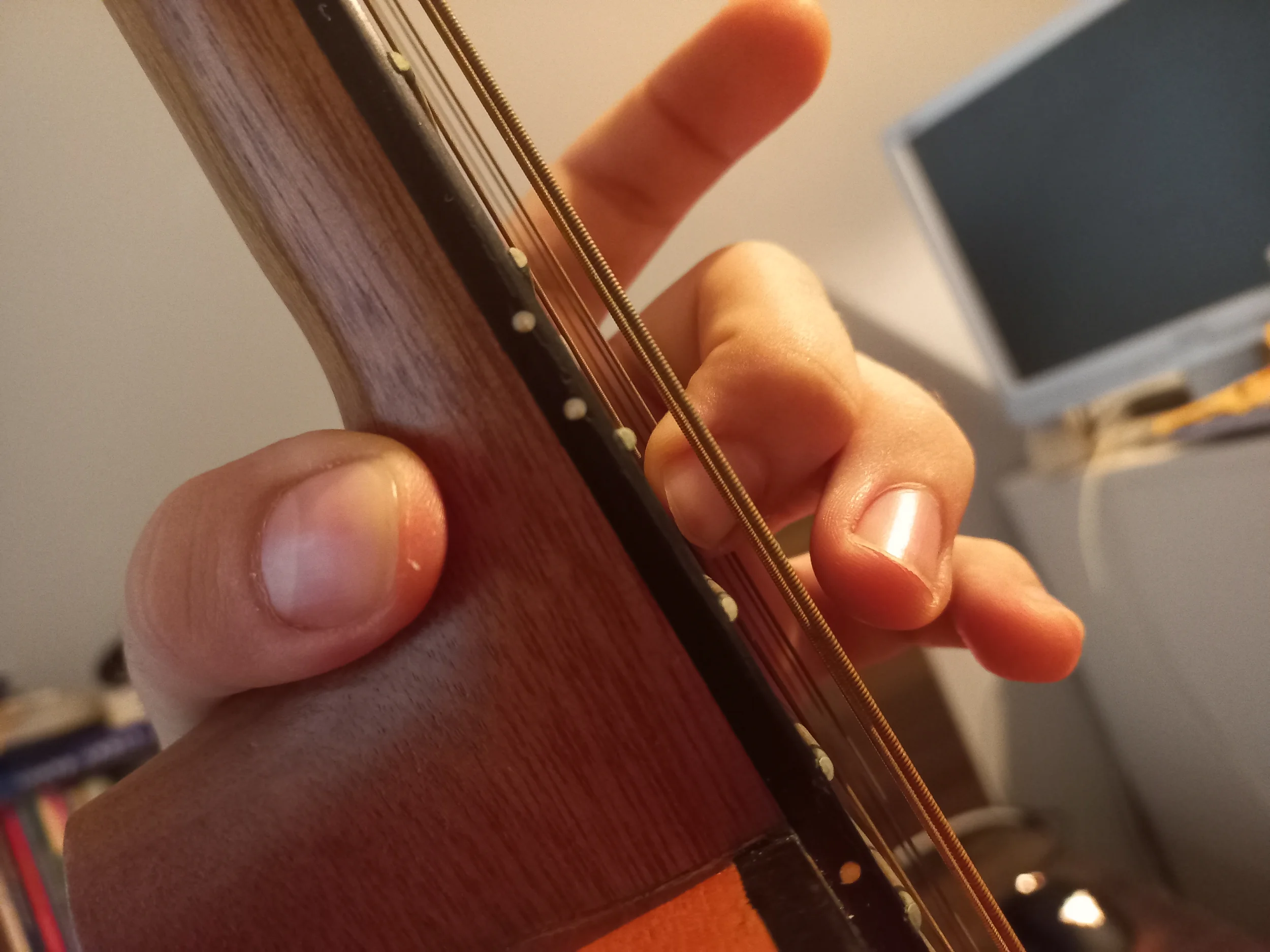

Arkadaşlar merhaba gitarım valler agx290 ns
en son tel degisikligini 6-7 ay once yaptim düzenli çalan biri değilim. Gitarın ilk telleri, buna(11-52) nazaran daha yumuşaktı.Benim sorunum şu:
Normalde Bare basabilen biriyim fakat şu an 1.perdede imkansız 2.ve 3. Perdede zor bare basılıyor ben de bu sorunu yüksekliğe ve tel kalinligina yordum 1.perdede tel hiç bükülmüyor nerdeyse sorun alt-üst eşikte mi yoksa tellerde mi bilmiyorum.Ne yapmalıyım?buyrun fotoğraflar:

Gözlerim yanılmıyorsa yüksekliği fazla. Bir ölçün isterseniz yukarıdaki değerlere göre. Ki bunlar normal değerler daha da düşürülebilir tel yüksekliği.

Bendeki problem akorlar cok zor basiliyor normal gelmiyo bana 1.perdedeki teller eğilmiyor bile basilmiyo bare. Üst eşikten şüpheleniyorum acaba fazla mi yuksek diye ama dediginiz gibi bir luthierin de bakmasi gerek.
Üst eşik de yüksek görünüyor. Tellerin ilk fretle arasındaki mesafe 1 mm altında olmalı. Ortalama 0,5-0,8 mm civarı ideal. Sap ayarında bir sorun yok ve düz ise köprü eşiği de çok yüksek muhtemelen. ikisinin de altına biraz zımpara yaparsan düzelir.
