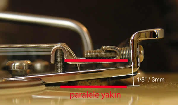

Bu arada two point tremolonun düzgün çalışması ve akort kararlılığı için gövdeden 3-3,2mm kadar yüksekte floating ayarlanması gerekir
105861 eklentisini görüntüle

Sırf floating olduğu için 2 point tercih ettim zaten 🙂
