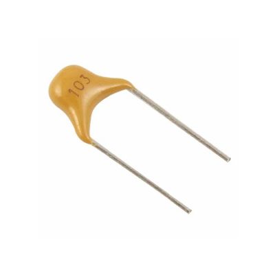

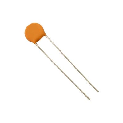

Teşekkürler yorumlar için sap manyetiği şu durumda tek başına boğuk geliyor. Kapasitör potans vs bunları araştırmamın nedeni 250k ve 500 k arasında ses farkı olması yada 0.1 uf 0.22 uf vs gibi şeyleri bas tiz vs gibi durumları etkilediğini duydum o yüzden sordum.
Kapasitör değerinin etkisi ton potu tam açıkken yok denecek kadar azdır. 500k potans sap manyetik tonunu daha tiz bir hale getirir ama aradığınız tizliğe yine de ulaştırmayabilir. Ayrıca bu potans köprü manyetiğini de daha cırtlaklaştıracaktır. Bunu yapacaksanız, ton potunu sadece köprü manyetiğine bağlayıp tizleri biraz kısarak sap manyetiği ile daha dengeli bir durum yakalayabilirsiniz gerektiğinde.

Belki manyetik değiştirmeye de gerek kalmayabilir. Mesela manyetik kapağını çıkarmayı dene ton biraz daha netleşir. Bazı manyetiklere fazla waxa uygulanıyor bu da tonu boğuyor. Kapağı çıkardıktan sonra fazla wax varsa temizleyebilirsin, ben bir kaç manyetikte denedim tonda çok belirgin bir açılma ve iyileşme oldu mikrofonik feedback sorunu da yaşamadım. Hem kendi tecrübelerime hem de video incelemelerine göre kapasitör çeşidi ve değeri ton tamamen açık olsa bile sesi etkiliyor 0,022uf 47'ye göre sesi daha açık ve parlak hale getirebilir.

Sap manyetiğinin hot ucu ve switch arasına 3n3/4n7'lik bir polyester kondansatör(2n2 basları çok kırpar sanırım) lehimlemeyi deneyebilirsiniz... G&L legacy tipi gitarlarda buna benzer mantıkta bir devre var (PTB wiring)..
