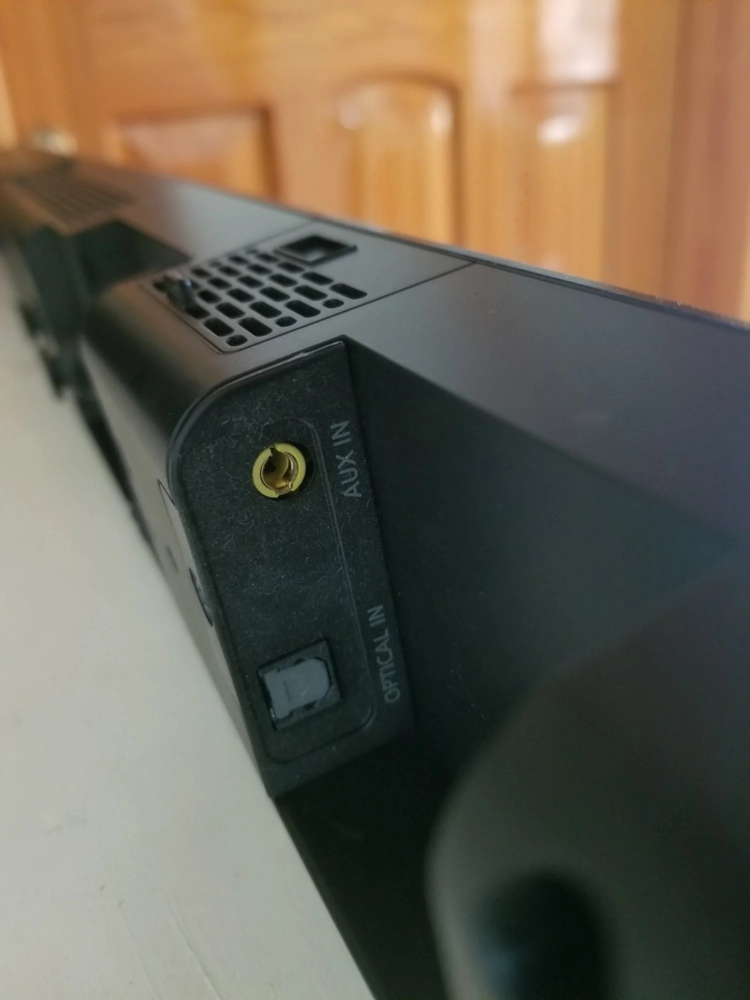

Merhaba. Schecter sgr c1 gitar almayı düşünüyorum. Ancak amfi yerine prosesör alıp kulaklıkla çalıcaktım. Evimdeki samsung ses sistemine alacağım prosesörü bağlayarak hoporlordende ses alabilir miyim? Yoksa illa amfimi almam gerek? Ses sisteminin modelini ve üzerinde bulunan girişlerin resimlerini koyuyorum. Neden böyle bir fantezi yapıyosun diyor iseniz evde gün boyu çalışırken mecbur kulaklık takacağım ancak hoporlor ilede çalma fırsatım olduğu zaman bu ses sistemini kullanabilirmiyim onu öğrenmek istedim.

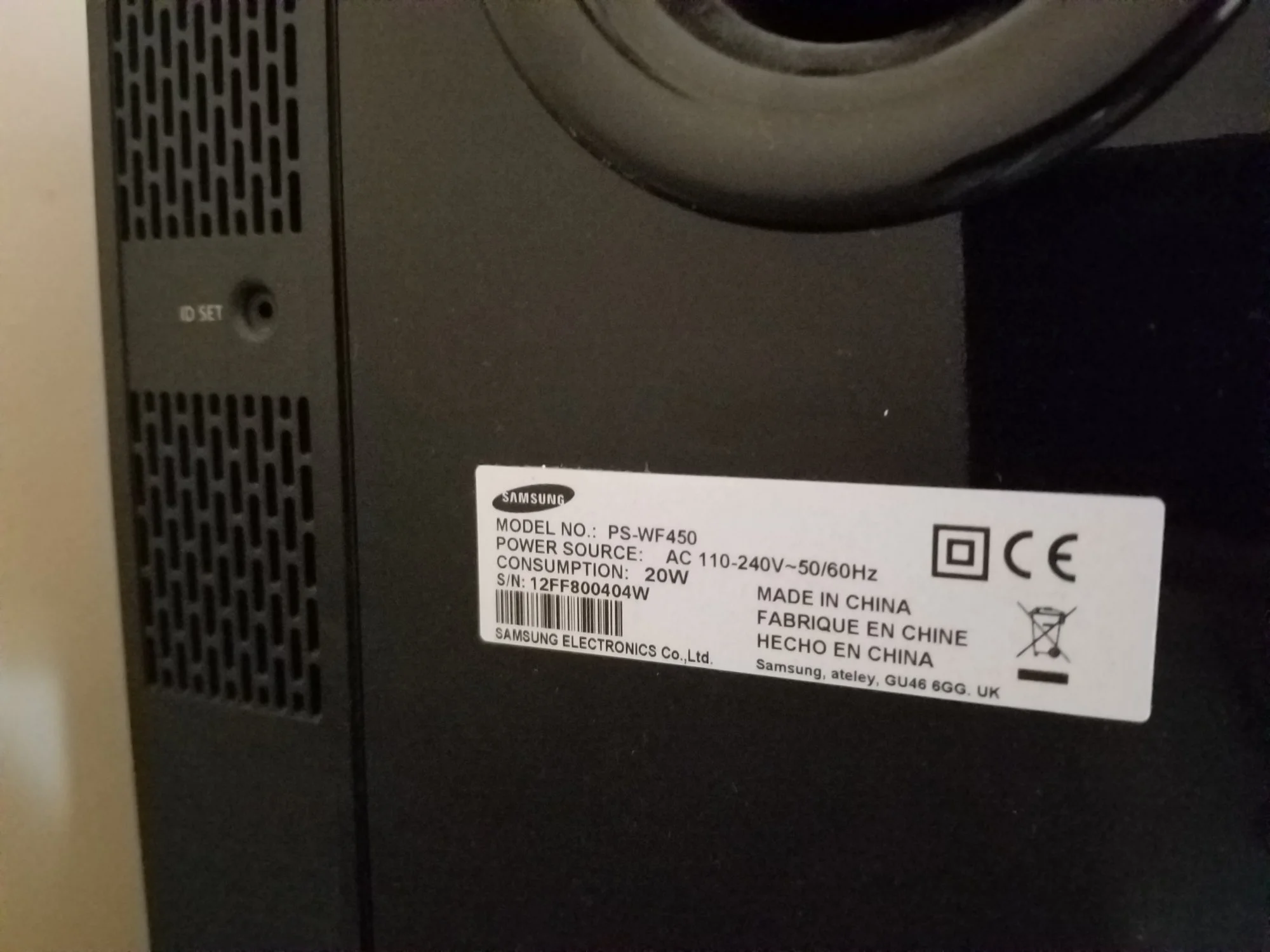

Hoparlorün üzerinde hdmi in hdmi out aux in ve official in girişleri bassın üzerinde ise id set diye bir giriş var.

Selamlar, prosesörün kulaklık çıkışını son fotoğraftaki sarı aux girişine bağlayarak kullanabilirsiniz.
