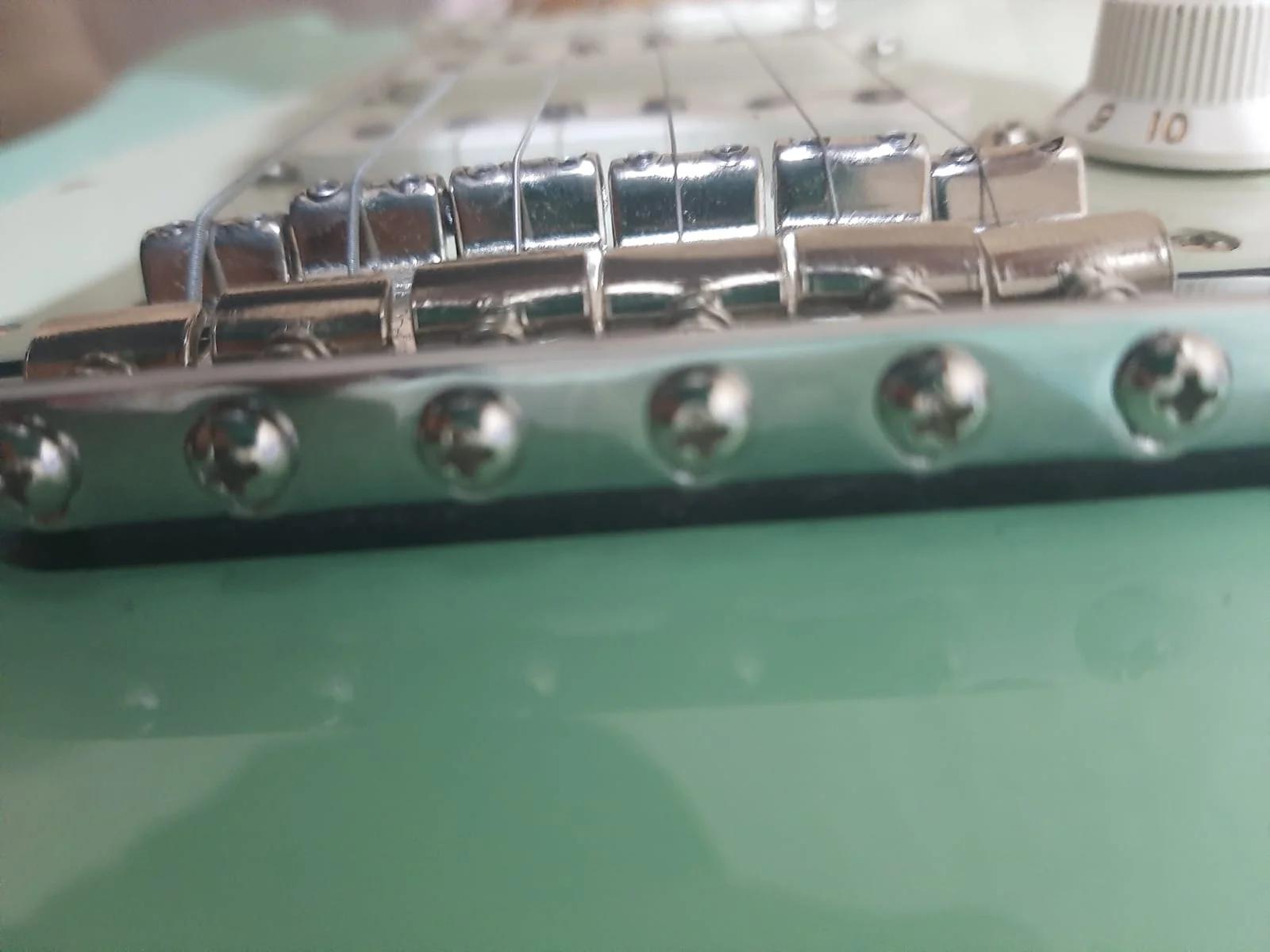

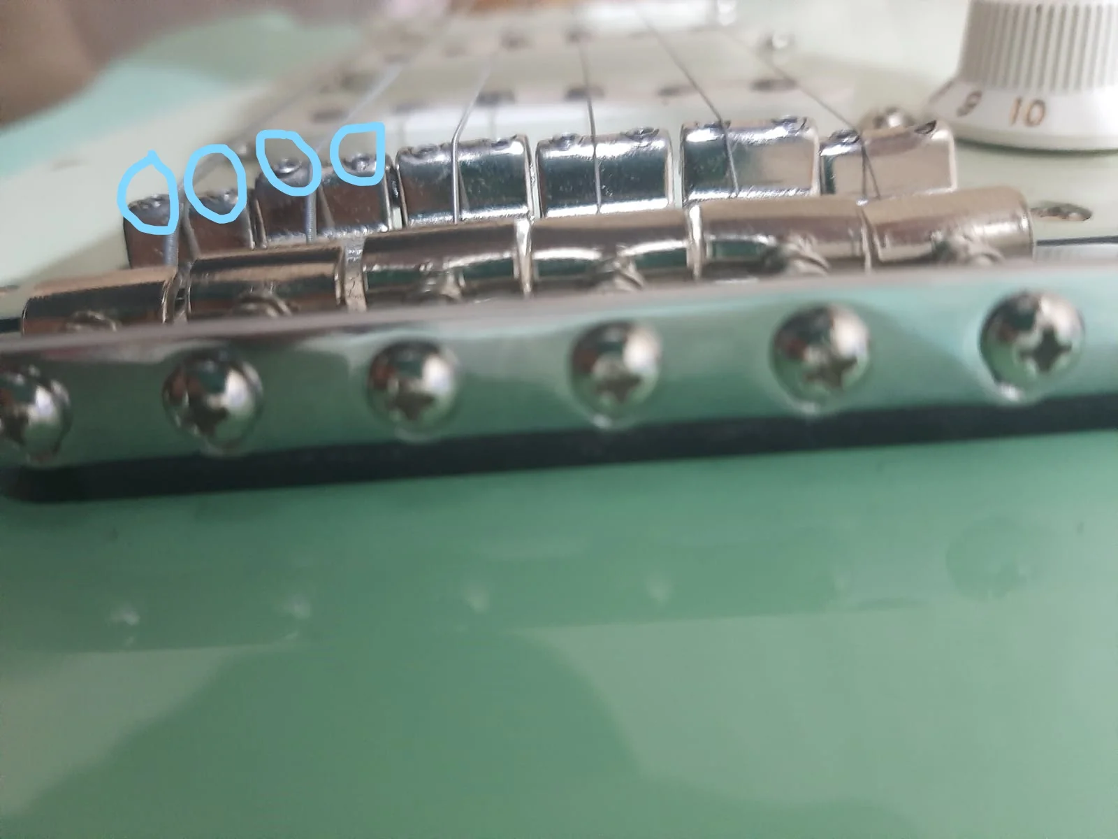

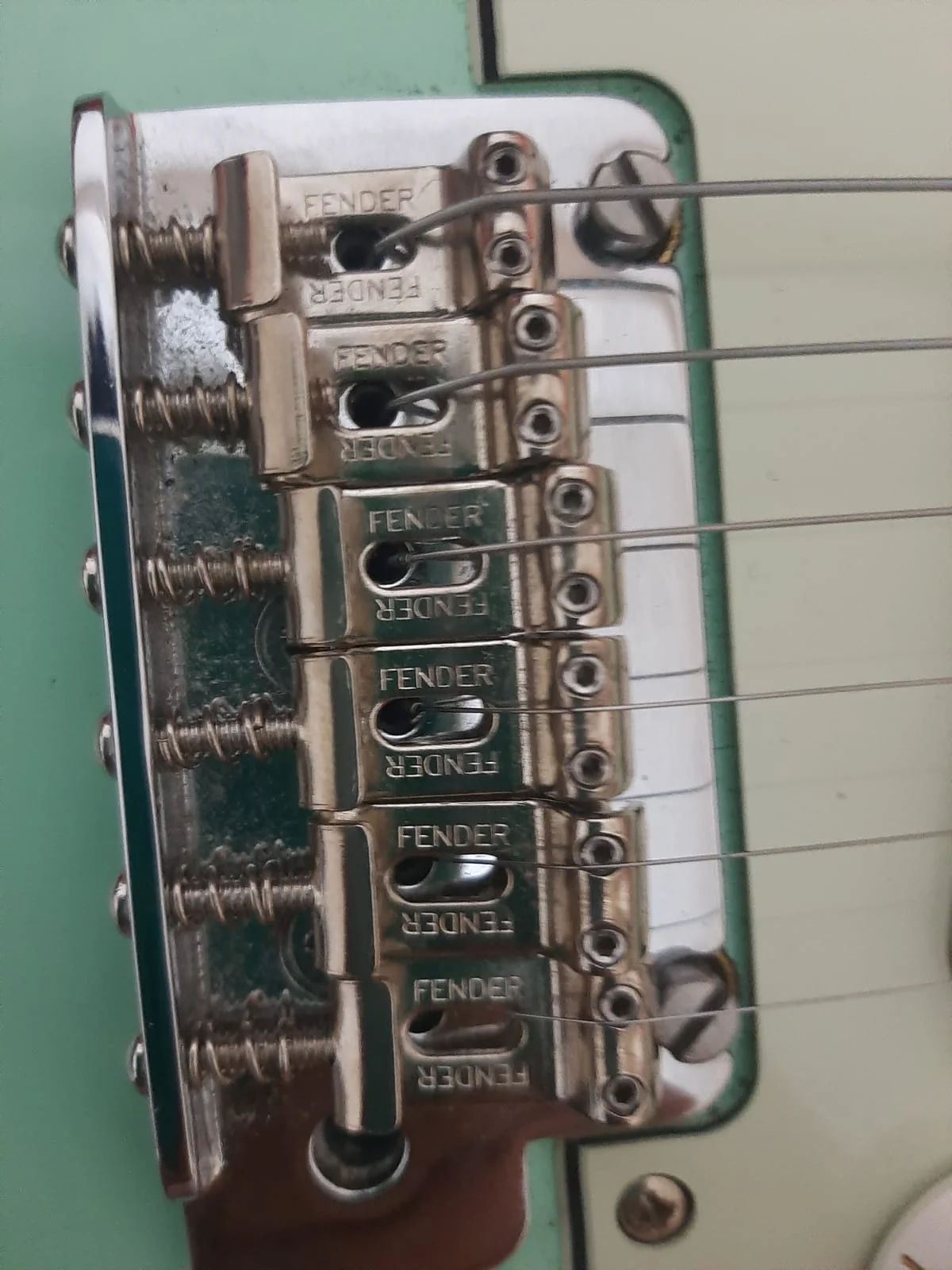

Daha ince tel seti taktıysanız köprü geriye gitmiş olabilir. Ayni setten taktiysaniz köprü standart strat köprüsü mu bilmiyorum ama dediginiz tellerin köprüdeki parçaları (saddle) aşağı inmiş olabilir. Muhtemelen basit bir çözümü vardır. Sap ayarını kontrol edin, sıkıntı yoksa saddle'lari yükseltin kalın tellerde. Gene olmadiysa fotolar yukleyin bakalim sorun neymis.
gitarımın ilk defa tellerini değiştirdim önceki tel neydi bilmiyorum ama suani ile aynı değil muhtemelen sap ve entonasyon ayarı gerek mi telinde notalar yanlıs sol notası olması gereken yerde sol diyez var tunerde baktıgımda mesela sap ayarını internetten ne kadar baktıysamd risk alıp yapamıyorum saddle ayarlarındanda anlamıyorum. ve evet strat köprüsü

Bu tip tremololarda çok olur bu. Ciddi bir sorun olduğunu sanmıyorum, bence de deneye yanıla halledersiniz. Tremolo yuvasindaki yaylari hafif gevsetmeyi deneyebilirsiniz.
