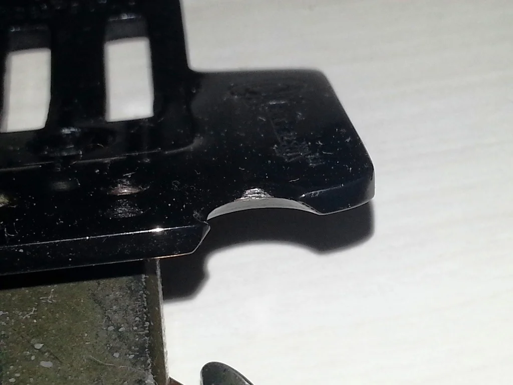

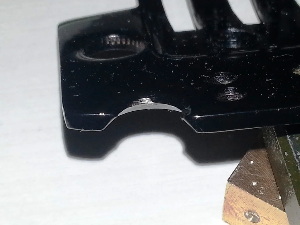

Anladım. Ben öyle konularda kendim yapıyorum. Siz de olmadı arkadaşınızla bir el atabilirsiniz. 🙂 Atla deve değil, orada belli bir şekil lazım, bunu da eğe ile veriyorsunuz, eskisi gibi oluyor. Yapılacak şey belli. 🙂
Baktınız çok problem çıktı. Ölçüler bellidir, ölçün. Benimkini ölçmüştüm Schaller ile birebir uyum sağlıyordu(Bendeki de Takeuchi). Zaten Jackson/Charvel FRlerin hepsi Schaller tasarımıdır. Size de Schaller FR veya OFR muhtemelen uyum sağlar. Bunlar paslanmaz çelik olduğu için aşınmıyorlar.

Benim olayımda şu: Charvel marka gitarımın fr tremolo sistemi takeuchi marka ve şuan üretimi yok. İnternette satılan 2.ellere de güvenmiyorum. Benim sisteme muadil veya benim gitarıma uyumlu bir tremolo üretebilme şansları var mı diye soracaktım. Hem kendi mailinden hemde facebooktan hemde tanıdık arkadaş üzerinden mesaj gönderdik. Bu noktadan sonra dönmesinler zaten, söverim kesin!!!!

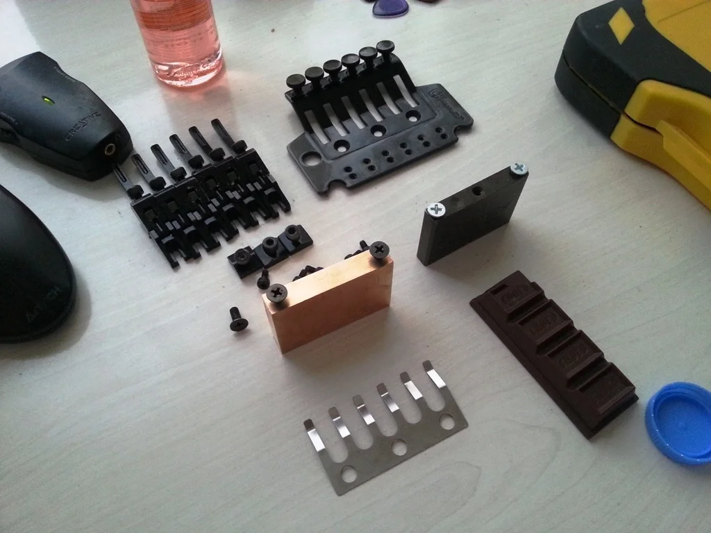

eskiden kalma birkaç parça var elimde. jackson gitardan sökülmüş bir floydrose. sadlle ları forumdan dağıtmıştım. takeuchi marka. işinize yararsa kargolayabilirim. sadece baseplate ve tremolo bloğu.
Baseplate bıçak ağızlarını görmem lazım aksi durumda işime yaramaz. Blok için pirinçten imal ettiğim bir parça var elimde. Ben durumumu resimde aktarayım.
