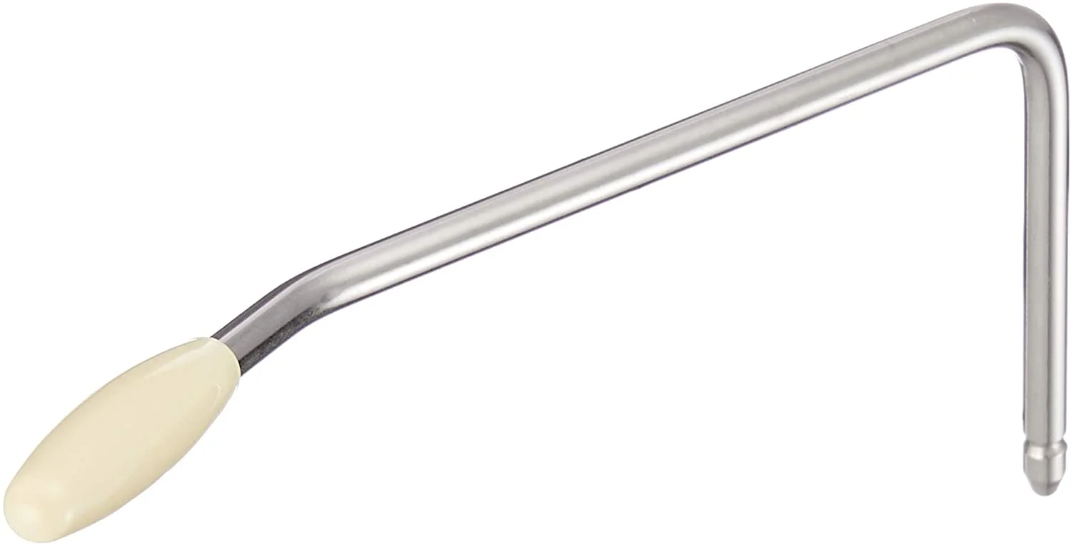

Telefonda size ezberden vidalı demişler ama fender USA pro stratin tremolo kolunu deluxe modelindeki gibi bastırarak takmalı, vidalı değil. Kuvvetlice bastirmaniz gerekiyor tok bir gecme sesi gelinceye kadar.
Selamlar, hayırlı olsun öncelikle.
American pro stratlarda eski strat'lardaki gibi çevirmeli değil tremolo kolu. Push in diye geçiyor bastırarak sokmanız gerekiyor.

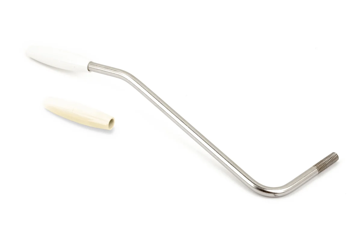

Evde olsaydım resmini atardım. Ama kolun ucunda yiv açılmış şekildeydi. örnek bir resim koyuyorum. Aynı bu şekilde resimde ki gibi ve ben döndürerek taktım. Lakin ne kadar sıkmam gerek sıkmalımıyım sıkmamalımıyım bilmiyorum
151015 eklentisini görüntüle
Bu foto degil sizinki. Sizin kol bundan
Bastırarak takacaksiniz dediğimiz gibi, vida filan yok, cevirme yok. Tak diye yerine oturunca da gevsek durmayacak.
