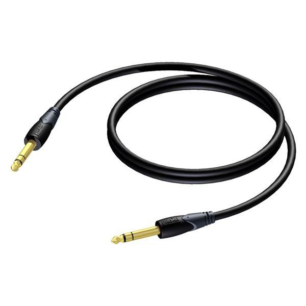

İki ucu 1/4 inç jack konnektörlü TRS kablonun piyasada bulunmaması hemen hemen imkansız gibi bir şey bence. Mesela Google'dan ilk baktığımda hemen karşıma çıkan sonuç :
Gerçi bu kablo 5 metrelik bir kablo ve sizin bu kadar uzun bir kabloya ihtiyacınız olmayacaktır. Ancak piyasada bu konuda çok sayıda alternatif olduğunu biliyorum.
