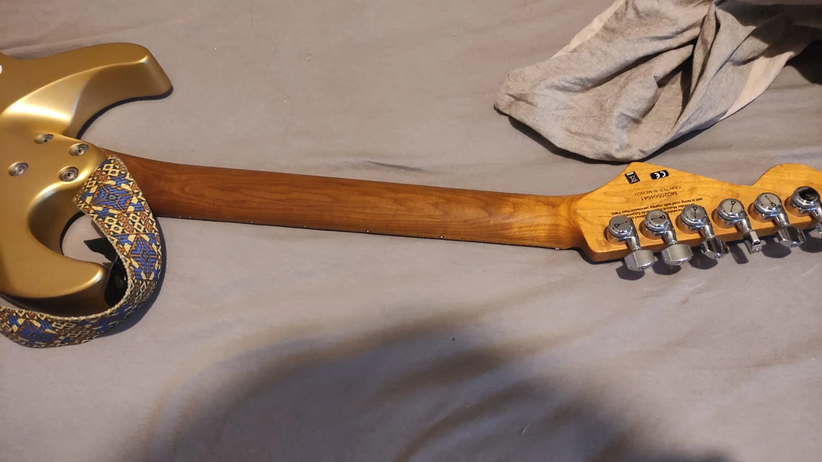

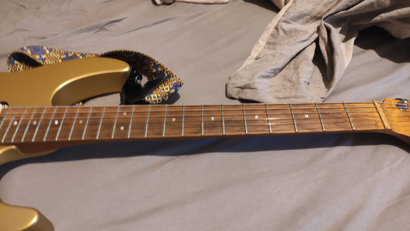

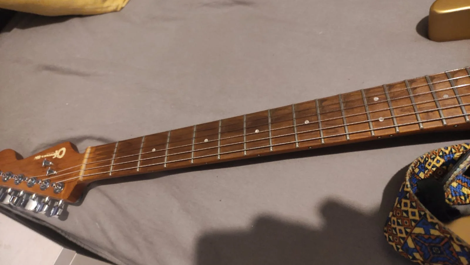

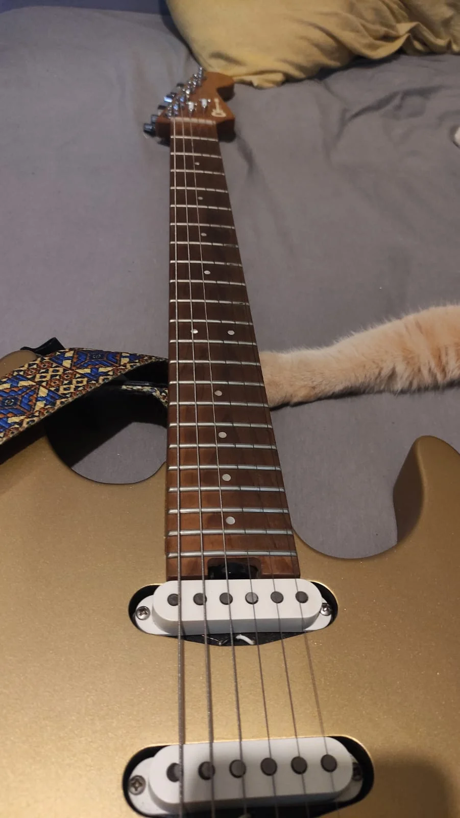

Selamlar,
Şimdiye kadar bu gitarımı ana gitarım olduğu için hep bir luthiere götürmüştüm. Diğer elektro ve akustik gitarlarımın bakımının hepsini ben yapıyorum fakat luthier fiyatları, git gel yapmak gibi durumlardan ötürü artık kendi başıma yapmam gerektiği için işin başına geçmeye karar verdim. Şu anda gitarımın bakımını yapmadan önce aklımdaki tek soru klavyesinin ve boynunun maple (spesifik olarak cilasız roasted maple, Charvel de caramelized maple olarak tanıtıyor) oluşu. Maple klavyelerin çok hata kabul etmeyeceğini biliyorum, dolayısıyla temkinli davranarak buraya yazmak istedim.
Limon yağının kesinlikle kullanılmaması gerektiğinin farkındayım. Fakat bazı luthierlerin pronto veya bebek yağı gibi şeylerle klavyeyi temizlediğini okudum. Bazıları ise cilalı veya cilasız fark etmeksizin maple klavyeye çok ince aluminyum tel (tabii ki pickupların üstünü aşınıp dökülen metalden korumak için bantla kapatıyorlar) veya zımpara gibi şeylerle giriştiğini de izledim. Sizlerin önerileri nelerdir hocalarım? Aşağıda gitarımın fotoğraflarını bulabilirsiniz. Şimdiden teşekkürler 🙂
    87.9 KB · Gösterim: 36
    81.4 KB · Gösterim: 27
    95.9 KB · Gösterim: 32
    89.7 KB · Gösterim: 32
