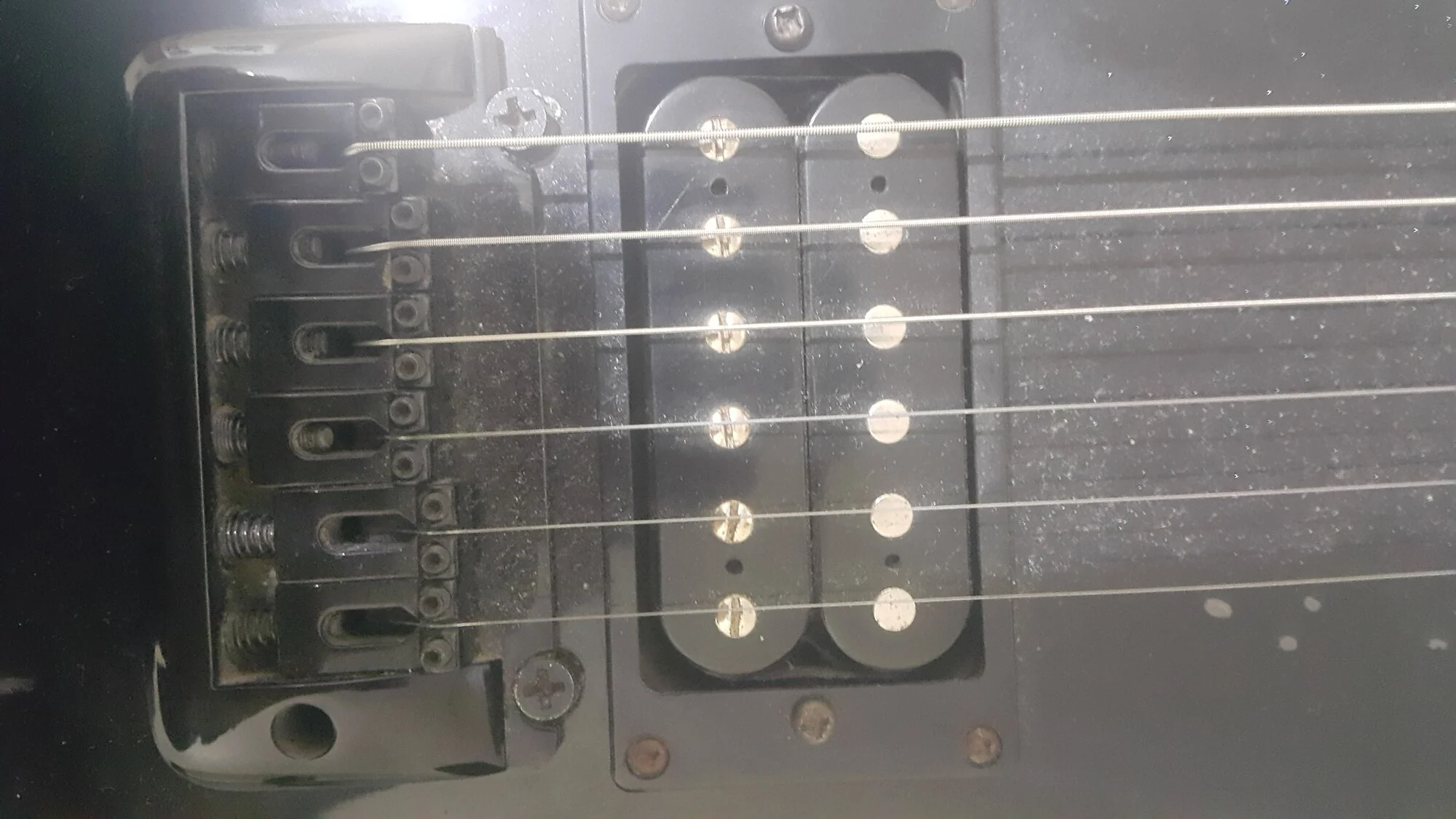

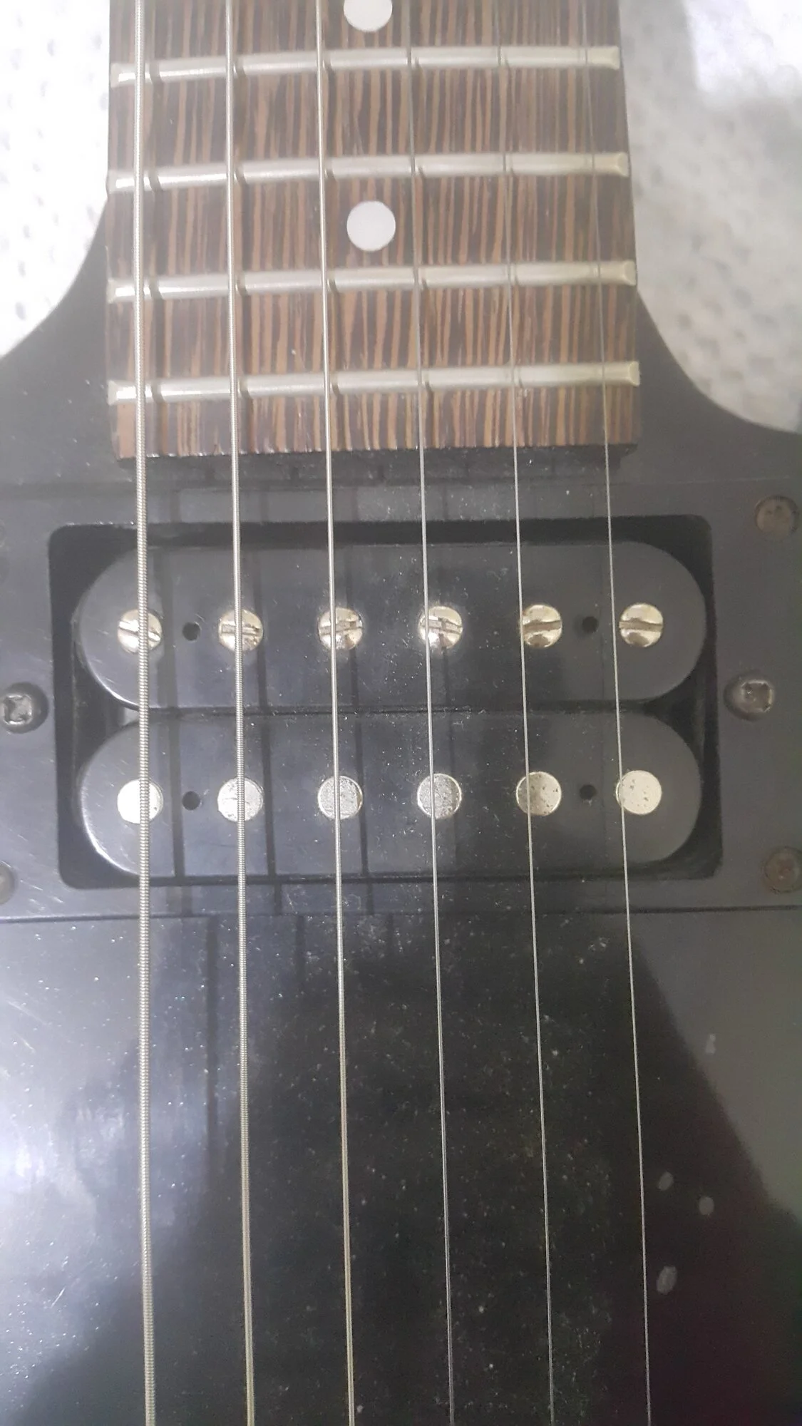

Merhabalar gitarımın telleri özellikle tiz telleri manyetiklere tam üst üste değil. Bu sorun çözülebilir mi?

Seymour Duncan üzerinden gidersek trembucker ve humbucker olarak ayrılır manyetikleri, çünkü sabit ve tremololu köprülerin tel aralıkları farklıdır. Yalnız bu fark köprü tarafındaki manyetikte gözükür. Sap manyetiğinde trem ve humbucker kullanmak çok bir fark yaratmaz. Fakat bu gitarda sap manyetiğinde var bu durum.
Atıyorum sapta trembucker tarzı bir manyetik takılıysa, oraya humbucker da takılsa çok bir düzelme olmaz. Muhtemelen manyetik haznesi hafif yanlış açılmış, bir de trembucker tarzı manyetik takıldıysa bu görüntü ortaya çıkmıştır.
Zaten çok önemli bir şey değildir, "blind" test yapılsa farkı kimse anlamaz. Görsellik etkileniyor sadece.

Fotoğraflardan anladığım kadarıyla bu gitar kötü bir fabrikasyon üretimi olmuş. Sap manyetik yuvası yanlış yere açılmış. Sizin yapabileceğiniz pek bir şey yok ancak sese pek etki etmiyor olması lazım. Sap manyetiğinde ince E teli daha az ses veriyorsa manyetiğin o tarafını yükseltin.
