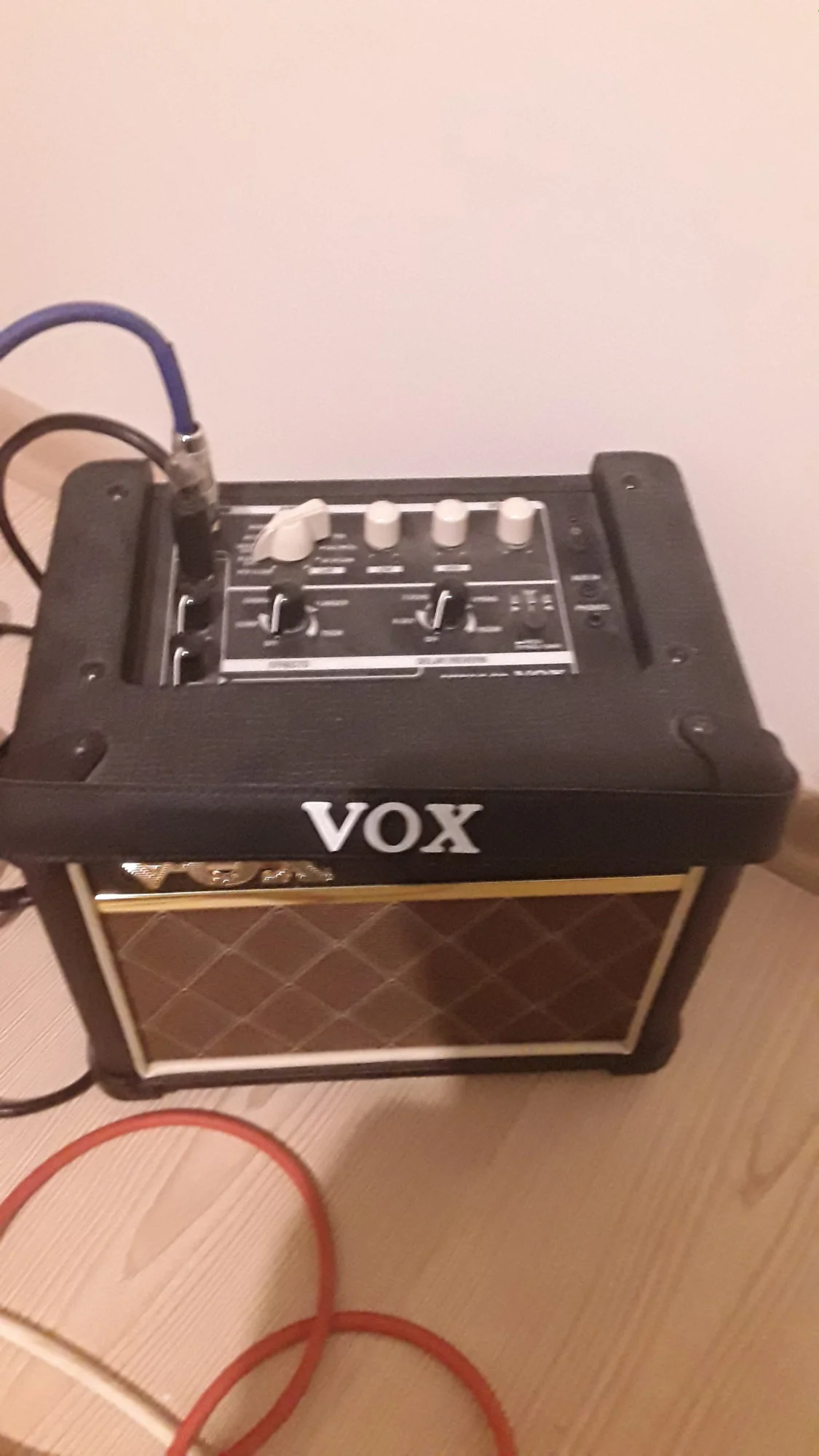

Merhaba.
Konu biraz eskimiş ama, bi yardım rica edicem.
Şimdilik,evde electro klasik gitarımla kullanmak için, (TC HELİCON HARMONY G XT) almak üzereyim.
Aleti bağlıyacağım küçük bir amfikatörüm var ( Vox -Mini 3G 2) . Sokak müzisyenlerinin kullandığı türden. Sesi ev ortamı için baya doyurucu.
Şimdilik,çok kaliteli olmasa da, bu amfi girişine aleti takıp çalıştırabilir miyim? Teşekkürler...
