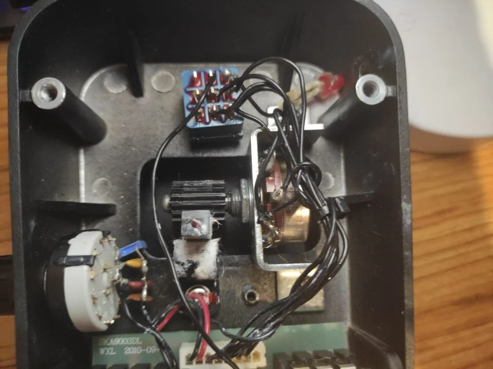

Tabii ki. Yalnız anlamadığım şey, potun çıkmaması, bir türlü çıkaramadım. Olduğu yerde potun arkasını söktüm.
    57.9 KB · Gösterim: 98
